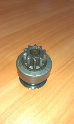

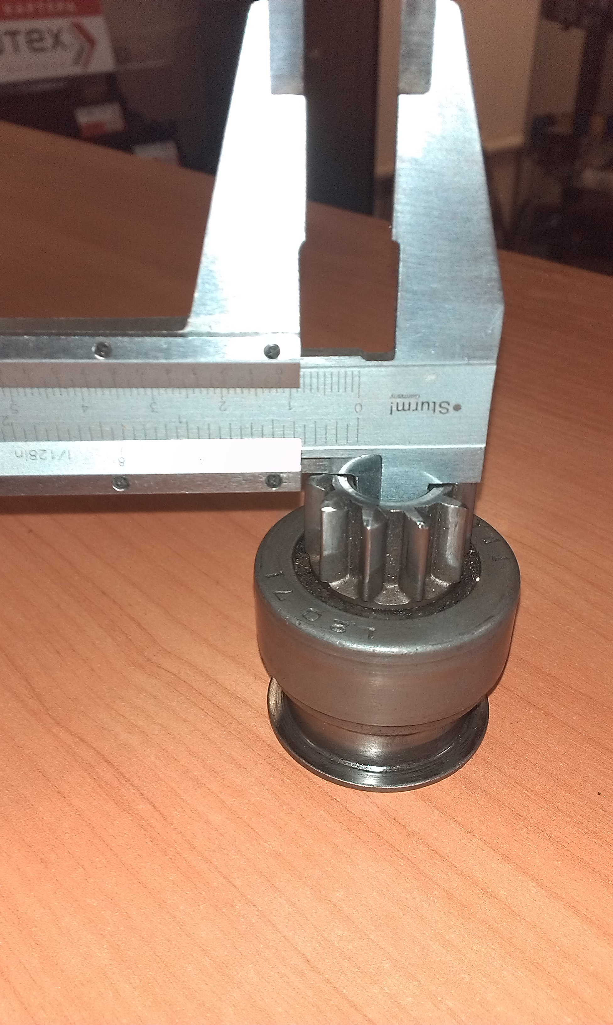

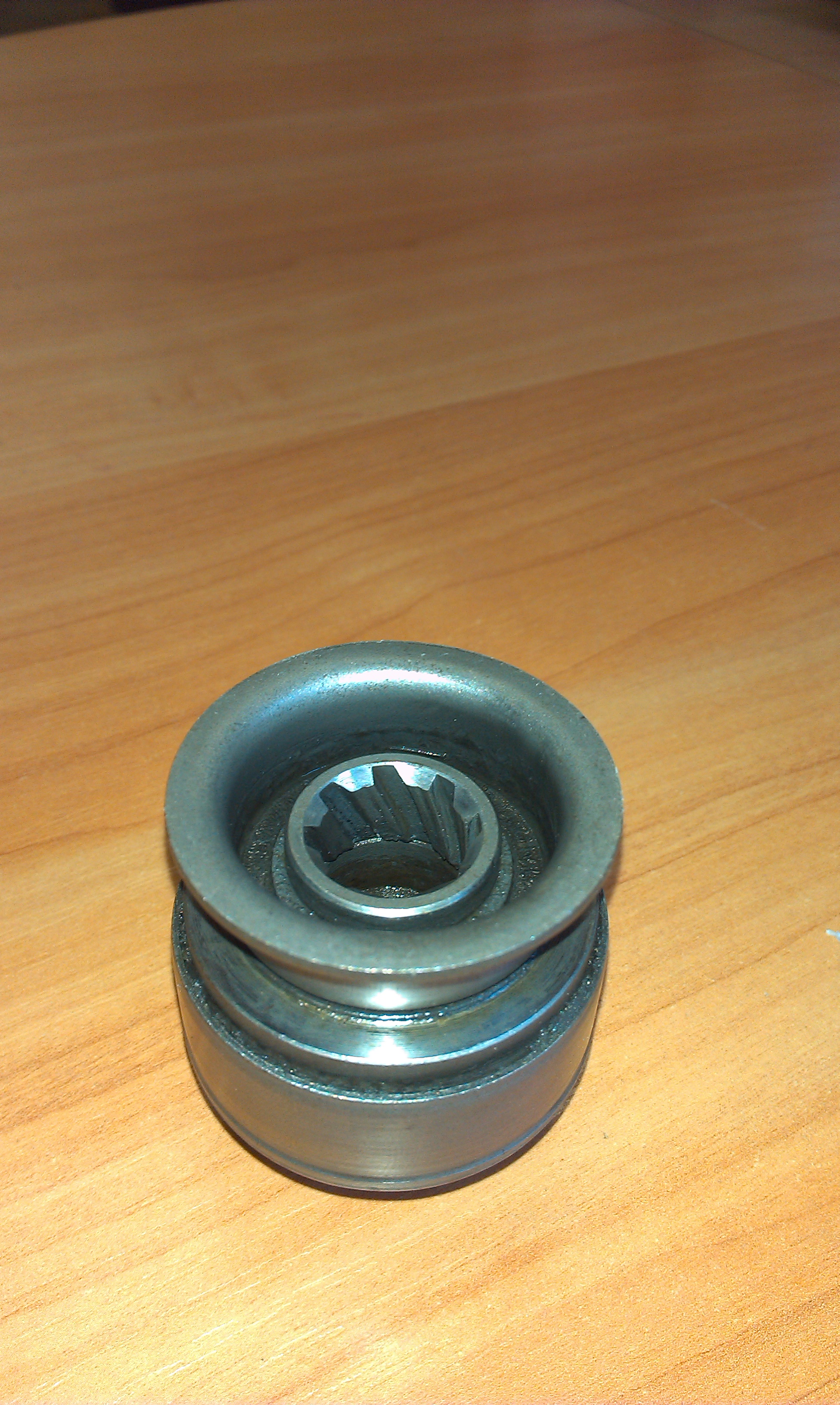

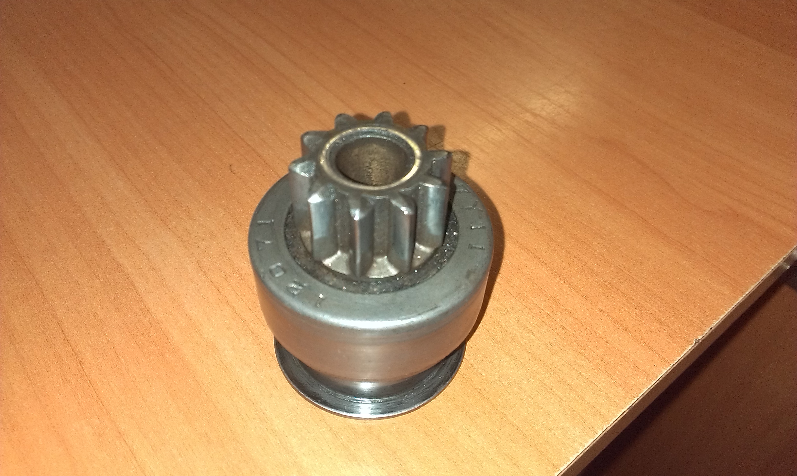

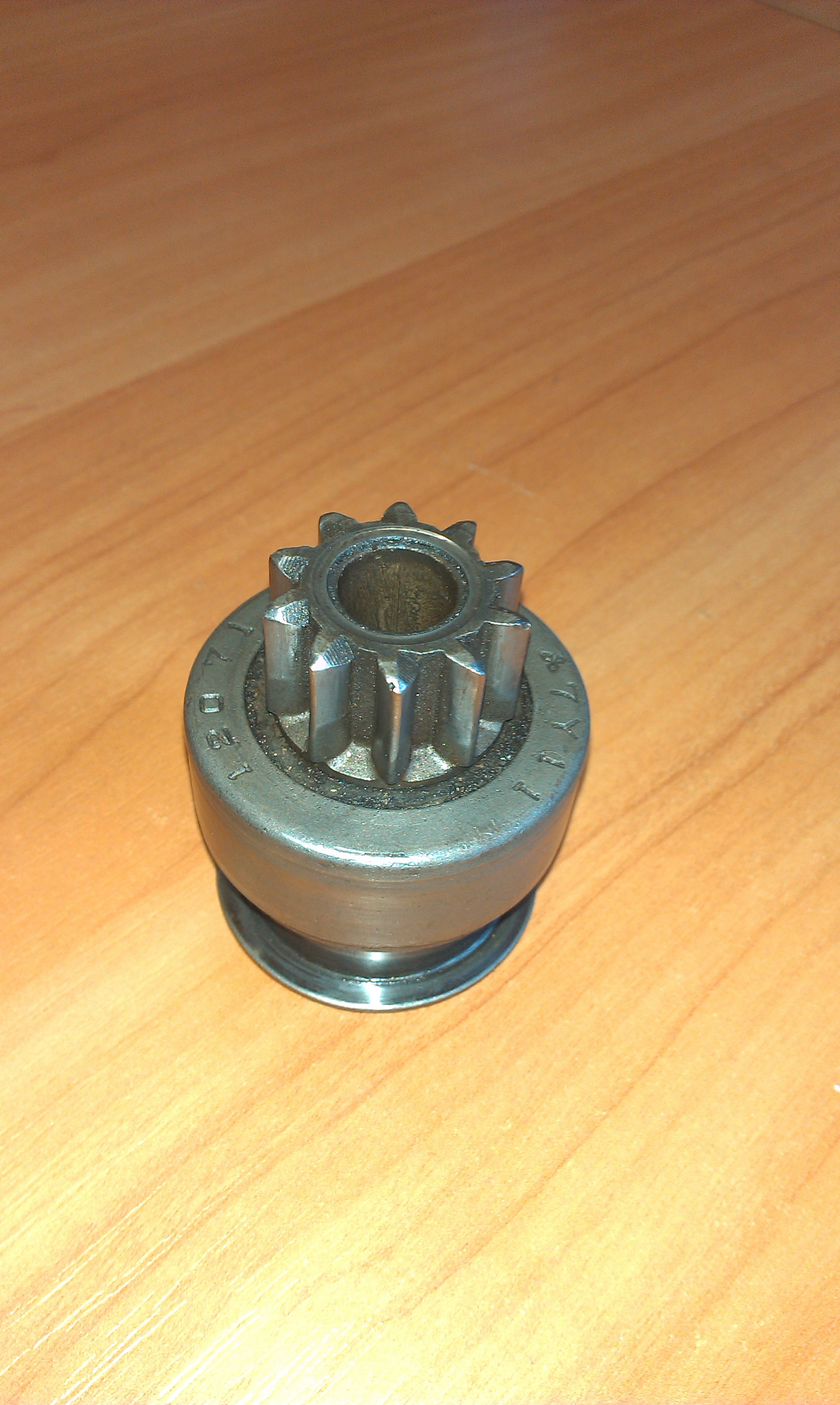

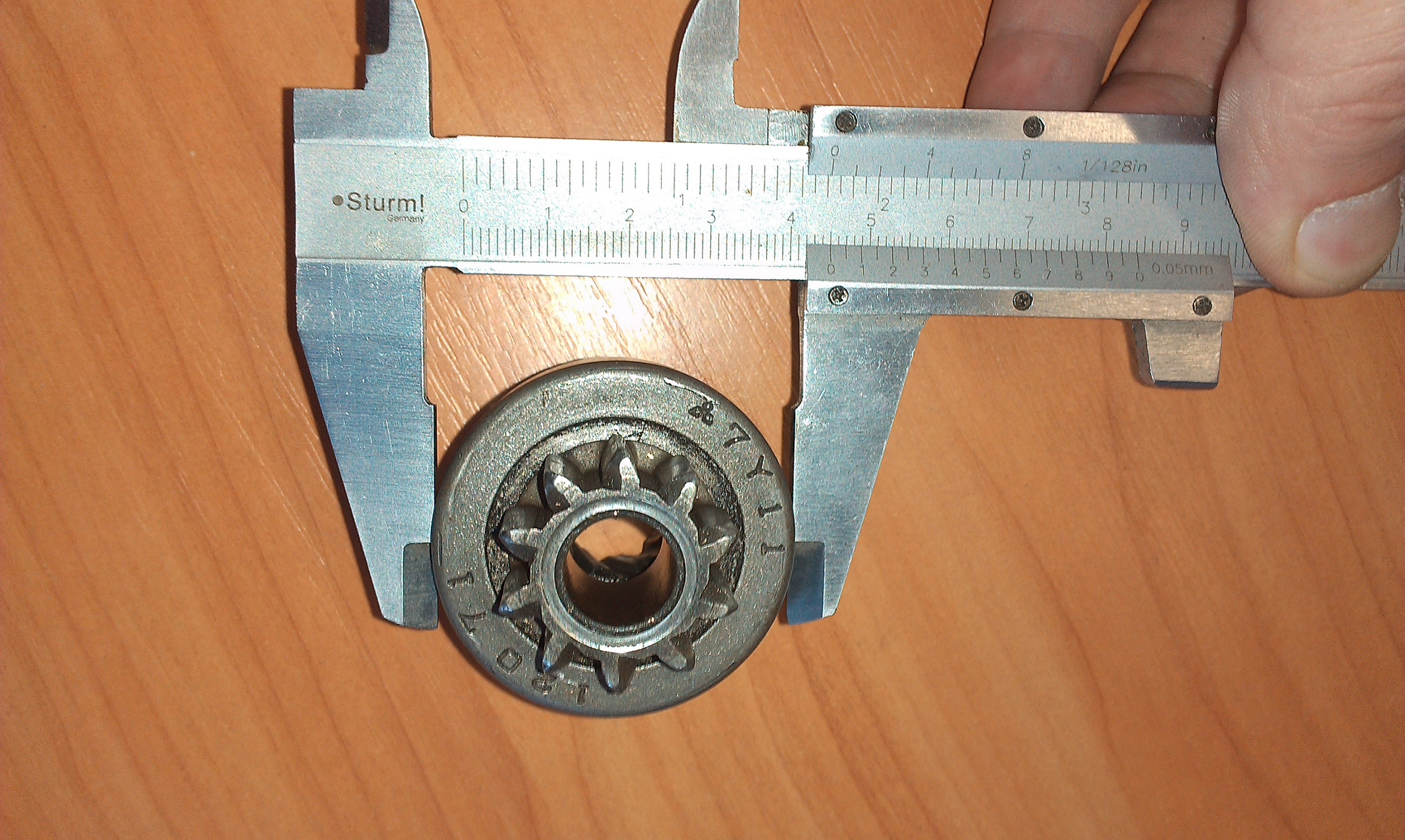

Добрый вечер, оче рочно нужна помощь. Имеется машина паджеро 2 3,0 бензин АКПП вин: JMY0RV330XJ000109. На днях на машине полетел бендикс стартера, заказал по вину бендикс, пришел на 8 зубьев, а при разборе моего стартера выяснилось, что у меня бендикс на 10 зубьев стоит (оригинал). Помогите кто знает номером бендикса на 10 зубьев пожалуйста, а то остался без машины совсем. Фото бендикса который стоял на машине. Всем заранее огромное спасибо.

MD611211 этот на 10 зубов.
А с вашим бендиксом что? Судя по фото на нем даже износа шестерни нет.

Стал прокручиваться в обе стороны без усилия вообще.

А бендикс, номер которого Вы прислали на 8 зубьев, даже на фото видно.
