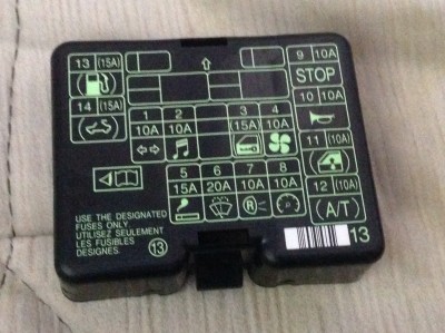

Если не ошибаюсь, в салоне под рулевой колонкой, только не в самой коробке предохранителей, а рядом, отдельно установленные предохранители. Твой - № 15 на 15 А

так и написал бы сразу... а то похоже что ленишся книгу открыть и скачать потому и не отвечали тебе)) вот лови-
и №15 на картинке выше)))

Олег, не могу найти, на 3 раза все облазил. У меня в коробке 13 предохранителей

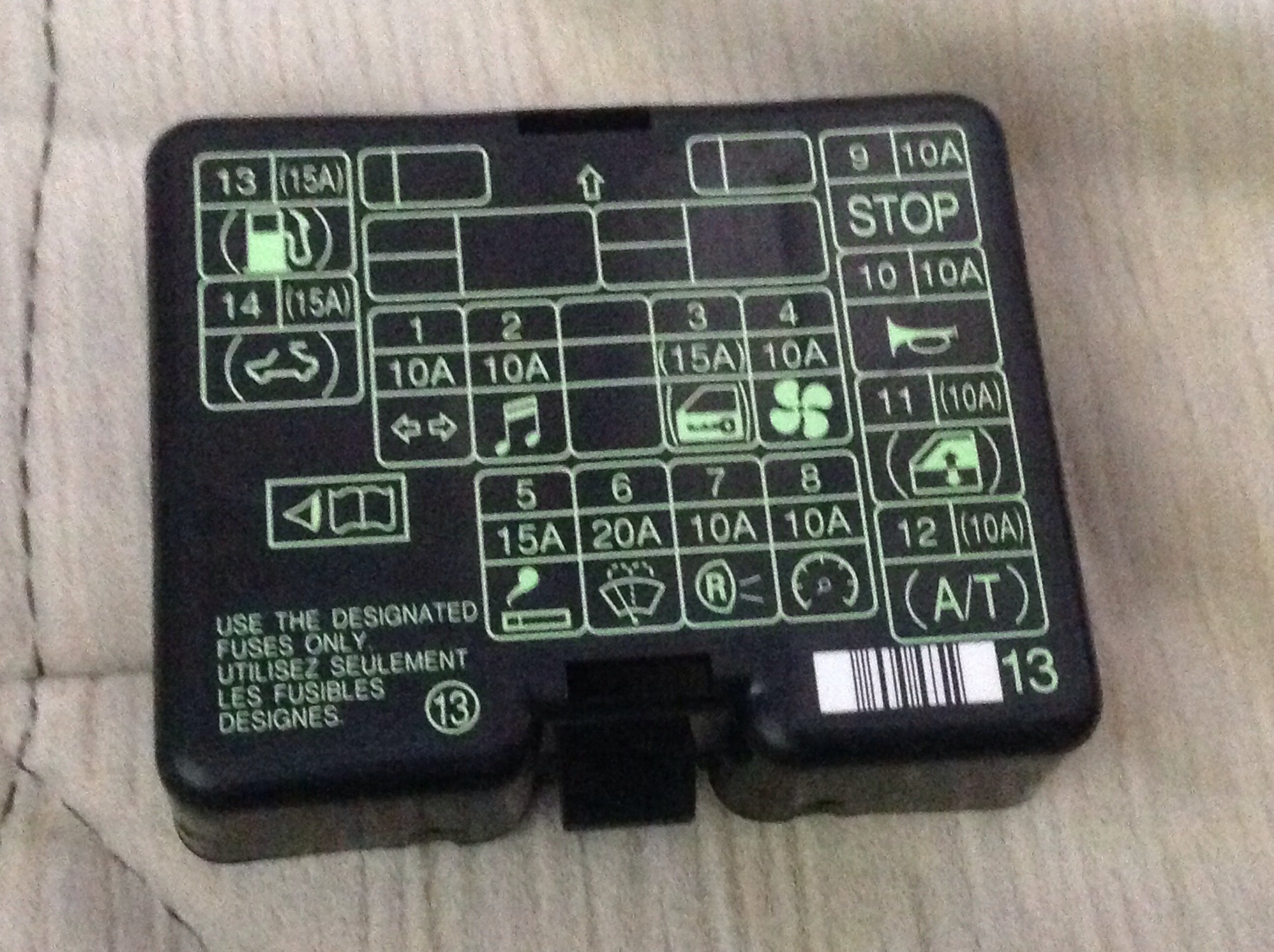

http://yadi.sk/d/Vah6UVITRQzvR вот книжка стр 216. а так у вас на самой крышке нарисовано прикуриватель 5 15А

Спасибо, Олег! Разобрался! Слева от рулевой колонки был. Благо руки не из "ж" растут, поменял все заработало!

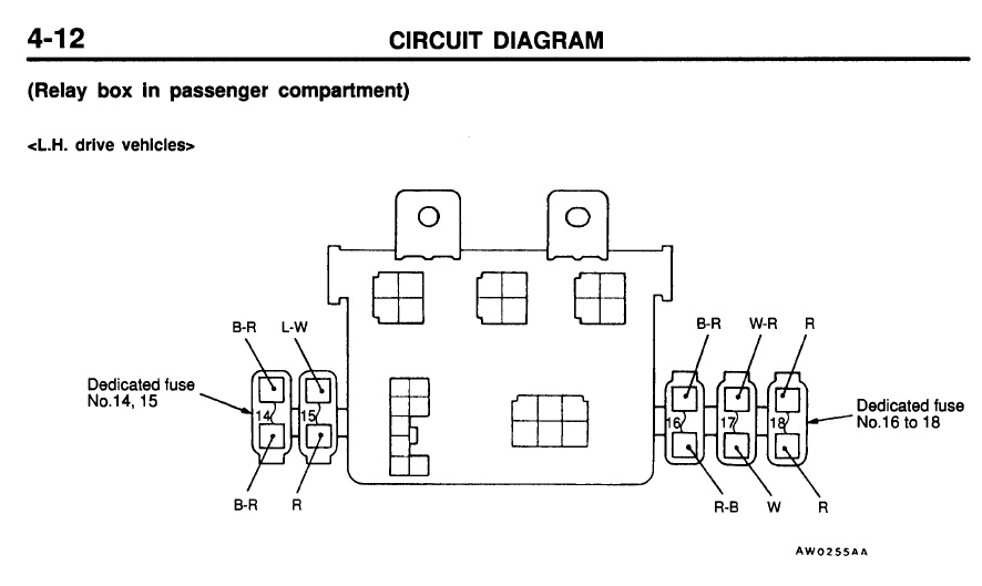

Надо снять нижнюю панельку слева от руля, там где тросик, открывающий капот - тогда видно эту коробочку и что рядом с ней. Без снятия панельки подлезть трудновато. Но и после этого доступ неважный. Торцовым ключиком открутить два болтика крепления блока и слегка его опустить - после этого доступ к предохранителям нормальный. А иначе не руки надо, а осьминожьи щупальца.

может кому понадобится когда-нибудь.
коротнули силовые розетки. начались поиски заветного предохранителя....
Пролистав букварь, нашел по схеме. А дальше минут 20 материл наших узкоглазых друзей.......
Снимаем нижнюю часть торпедо (под рулем - она повисает на тросике подсоса. его можно снимать а можно и не снимать). И лезем в левый верхний угол. там на двух болтах крепится плата бежевого цвета примерно с пачку сигарет. С лева и справа к ней приделаны по два предохранителя накрывающихся резиновыми колпачками. нам нужен правый крайний. Плату откручивать не стал - к гайкам доступ ограничен. Хорошо что рыбак и есть чем дотянуться. Взяв медецинский зажим (корцанг) выковырял предохранитель и поставил новый.
Сборка в обратном порядке.
На радостях ступил и запихнул коротивший зарядник для телефона в розетку. Хлоп. Все.
На колу висит мочало - начинаем все сначало.
Посидев и выкуря сигарету минут 5 лицезрел заветную плату с предохраной и раздумывал ну вот нахрена предохранитель от РОЗЕТКИ!!! так глубоко прятать. Обратил внимание что плата желтая а корпус предохранителя черный. Значит это не единое целое. Взял шлицевую отвертку, впихнул между корпусами двух крайних предохранителей и нежно ладошкой шлепнул в торец рукоятки отвертки.
О, чудо!!!! корпус нужного предохранителя отщелкнулся! и повис на длинных проводах.
С гордыми словами вслух "все равно я вас на...бу" прикрутил пластик на место. Болтающийся на проводах корпус предохраны запихнул под трос открытия капота под торпедо.
теперь к нему очень легкий доступ - запихнуть руку под торпедо в район троса открывания капота, вятянуть корпус предохранителя, заменить флажок, запихать все обратно.
