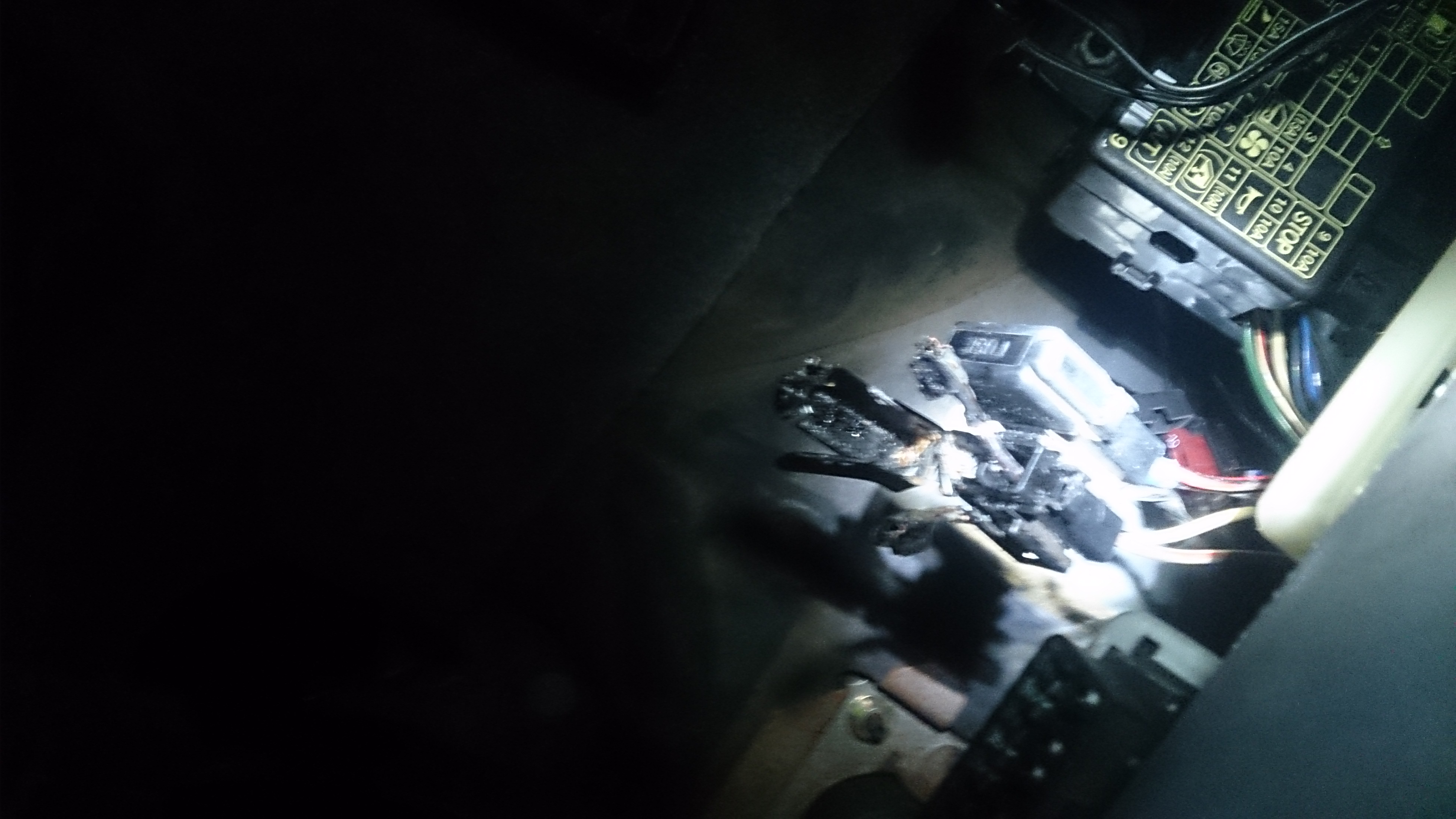

Этот предохранитель болезнь спортов. Он висит отдельно, находится под торпедо слева от руля. Обычно оплавляется колодка и сам предохранитель.

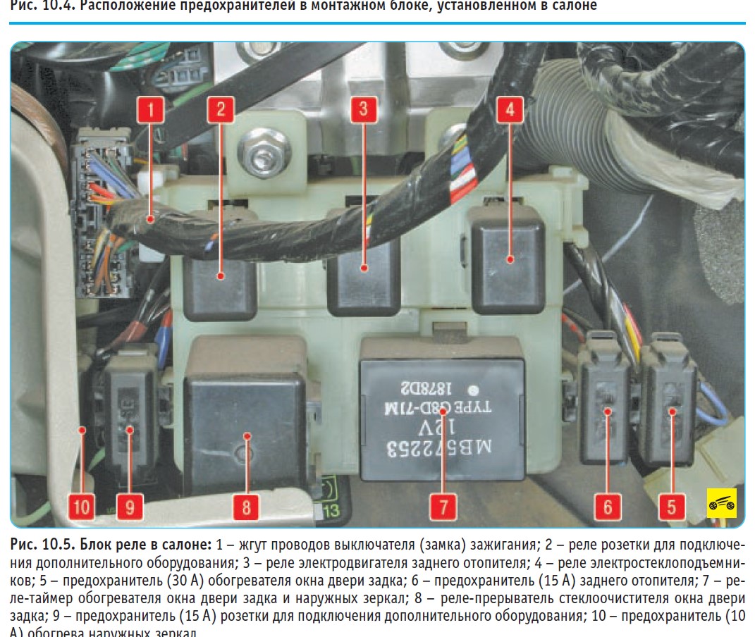

Все, что слева от руля и справа я поменял (предохранители). В том числе и отдельные, какие нашел. Не помогло(( Я чувствую я к снежному барсу пол машины новой уже поставлю)
На рисунке кроме №2,3,4,8 все сменил - эти реле работают.

Проверяй предохранители на фотке твоей 10,9 ,6,5.
10,9 прикуриватель и зеркала обогрев (10 ам пер который) 6, 5 там на реле подогрева стёкол и зеркал общий (20 ампер который)
расположение может быть разное взависимости от года и комплектации.
короче если -6 или 5 сгорит кнопка вообще не работает и не включает обычно и провода и клемник плавятся на нём
слабое место спортов с зимним пакетом.
Помогает разделение цепей зеркал и стёкол ( ищи тему) там сфотками всё подробно , я сделал и помогло.
или как вариант под капотом у моторчика дворников фишку разъедини ( обогрев низа лобового) из цепи уберёшь 6-8 ампер нагрузки из 21амперы в сумме.

Такая-же беда...нашёл этот ужасный предохранитель....колодки правда пришлось ампутировать.... Почистил, 25 А и заработало.....

В первый раз проблема решилась заменой предохранителя (под торпедо слева). Причем, колодка тоже расплавилась в хлам.
Но хватило всего на пару месяцев.
Теперь замена предохранителя не помогает.
Подскажите, пож-та, где найти знающего электрика? К кому можно обратиться, чтобы человек знал эту проблему и понимал, что надо делать и где искать, а не сказки рассказывал и теории строил (как у меня уже было)??
Отрежь старую колодку (оплавившуюся), в запчастях купи похожую расчитанную на 30А ( предохранитель тоже 25-30А).
Делал на скрутке (на термотрубках), все работает не плавится.
Родная колодка расчитана на 15А, поэтому плавится.
