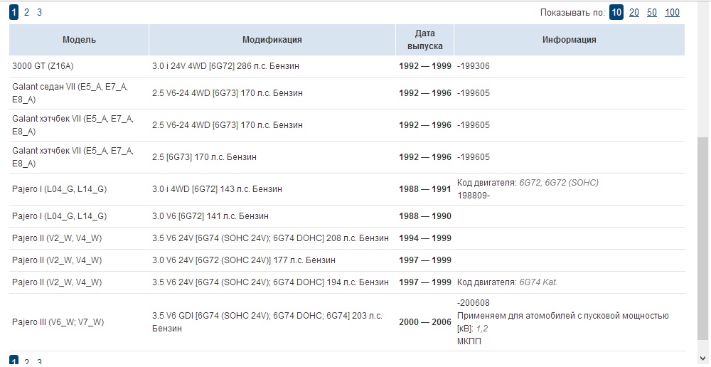

Сейчас пробил католожные номера 12 кл. и 24 они одинаковые, так все таки можно или нет?

Exist говорит что у всех (6G7*) один стартер

согласен с GeWork стартер типа один и тот же

Не знаю, что вам говорит экзист, но каталог говорит, что на 12 кл ставятся номера
MD162842, 172863, 313327
На 24кл
MD312078, 342382
Найдите хоть одно совпадение?
ЕМНИП, выходы под шестерню бендикса у них с разных сторон.
На 24кл
MD312078, 342382
