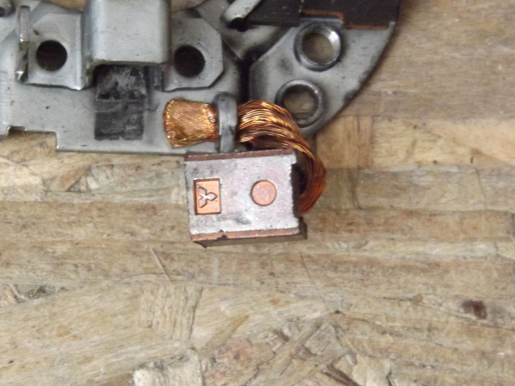

Разобрал тут первый стартер, и в общем-то ничего криминального не заметил. Разве что втулки, мне кажется, изношены - ось как-то уж слишком свободно в них шаробанится. Также не досчитался двух колец перед реле и четырёх шайб сзади коллектора, которые есть на рисунках в книжке. Может, так и надо, стартер-то более старой версии, чем там нарисовано.
Вот щётки: Есть ещё небольшой запас по износу - он пока не подобрался к значку мицубиси. Напрягает только какая-то заваленность поверхности стачивания. Не знаю, должно ли быть так или нет.
Коллектор в порядке - все размеры укладываются в норму по книжке.

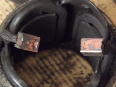

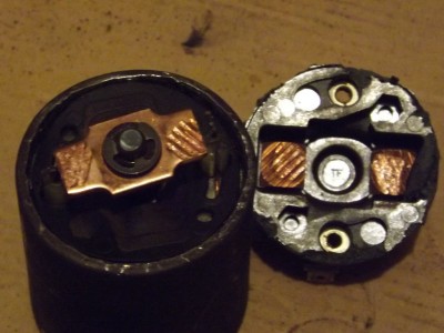

Разобрал реле. Вот так выглядят контакты:
И сразу два вопроса.
1. Они так и должны выглядеть, или это дикий износ?
2. Как реле собрать обратно? Пластмасса при разборке по краям раскрошилась. Эпоксидкой что ли залить?

никакой клей держать не будет.можно обточить по кругу у токаря,сняв 1-2мм с места завальцовки,чтоб потом завальцовка лучше держала. вытащи подплавленный контакт,обточи чтоб был ровным и подмотай под него,чтоб пятак дотягивался.Проверь -пятак медный или железный с медным напылением с одной стороны? если медный-переверни на другую сторону.еще похожие втягивающие применяются на инжекторной ниве с редукторным стартером-стоит примерно 600рублей.

А если новое купить?. Оно не так уж и дорого стоит. Я в своё время намучился с этими от ремонтируемыми частями.
Все дело в том, что там, где ходит бендикс появляется выработка, и из-за неё может закусывать его.
