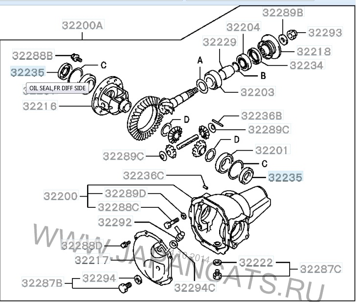

Kuzya11, если Вы сами делали замену (или наблюдали), подскажите, именно сальник который держит масло в диффе находится в том месте, где на фотографии выше запотевание, или там находится пыльник, а сам сальник с другой стороны чулка, где дифф?
Просто я уже запутался. Где стоит сальник MB620515, пыльник MB160946, подшипник MB160662 ??? По Japancats: Сальник со стороны диффа, пыльник с другой стороны чулка, подшипник на полуоси со стороны пыльника.
По книге Третьего рима от 2012 года сальник находится в том месте где у ТС потеет, т.е. в конце чулка.

На схеме видно что на редукторе стоит три сальника. один на хвостовике(фланце) и два на привода.

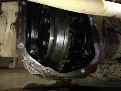

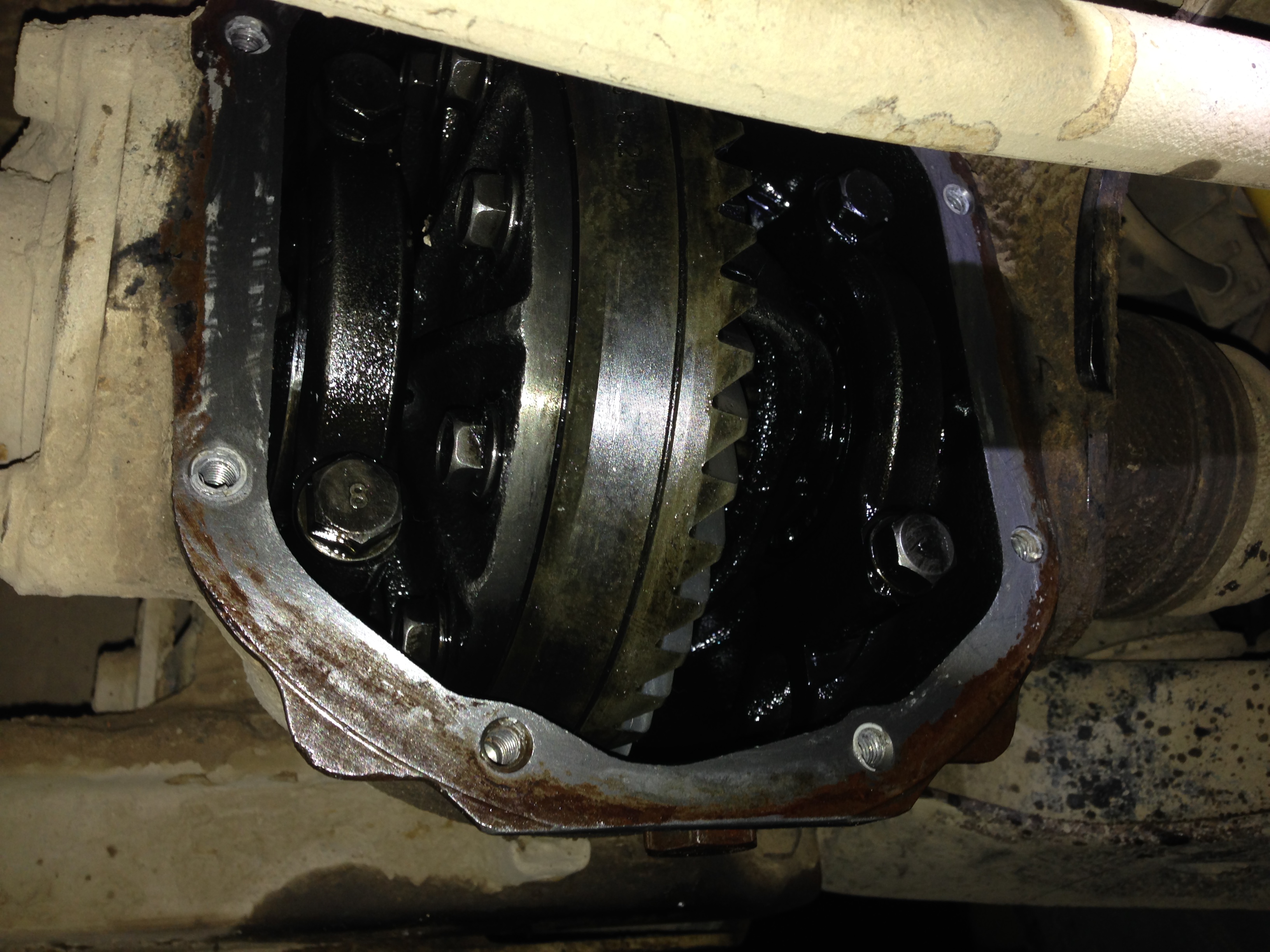

На фото виден уровень на котором находится масло в редукторе
