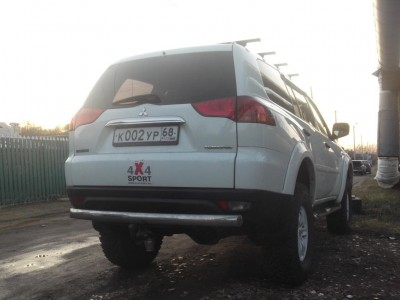

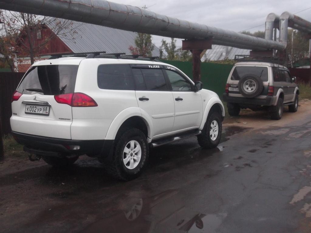

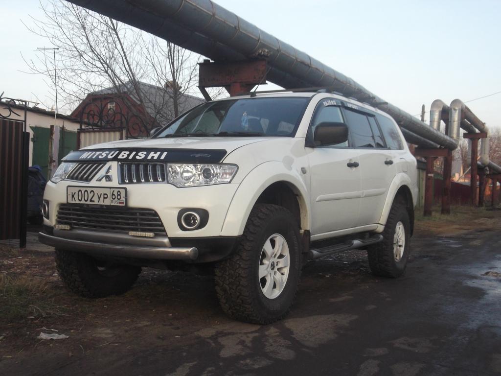

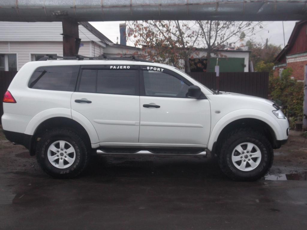

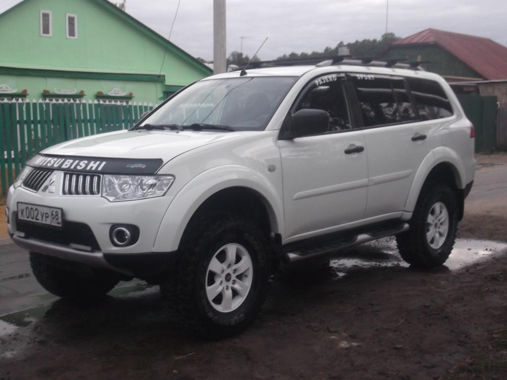

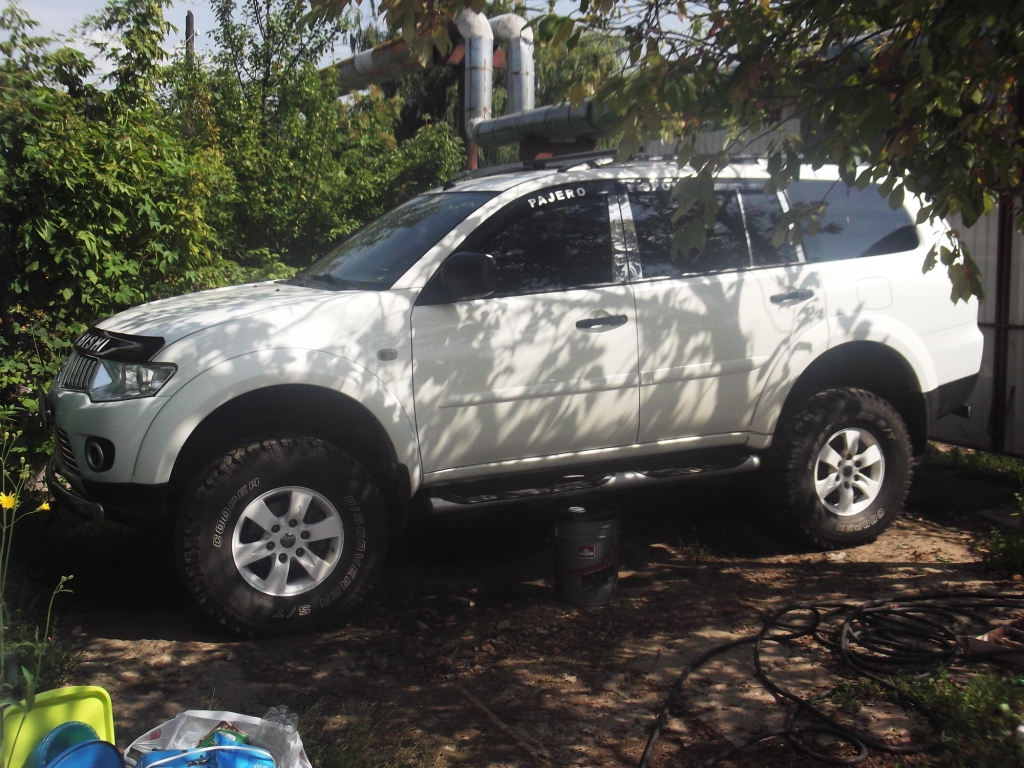

приветствую! вот собственно и приобрёл мечту!в августе 2014 года! :*DRINK*: машина собиралась в таиланде.год производства конец 2010 поставлен на учёт в 2011.вывезен из финляндии.движка 2,5 дизель..механика.прежний хозяин поставил доп блок мощности.покупал в стоке. а теперь что сделпнно мною и будет в дальнейшем сделанно! куплен дефлектор капота с ветровиками.поперечины 4 штуки на рейлинги.куплен фаркоп. сделанны проставки под передние пружины.сзади поставленны пружины от патруля коротыша(но буду менять т.к. для моих целей мягковаты) поставил куперов размерностью 285 75 16 в итоге спортяга поднялся примерно на 9 см.читал что антикор на заводе не делали.но почемуто на моём он есть! ::-[: хотя прежний хозяин грил что он ничего не делал!.заглушен клапан егр! купил таки проставки колёсные 25 мм.но поставив..... :*WALL*: почемуто передние колёса при полностью вывернутых колёсах-задевают.посмотрю если фен сделает своё дело то оставлю себе! клапан егр заглушен!жду посылочку с растопом! в планах дружбан :*DRINK*: её смешает с крестолином и обработает машину.ну как то так!!!

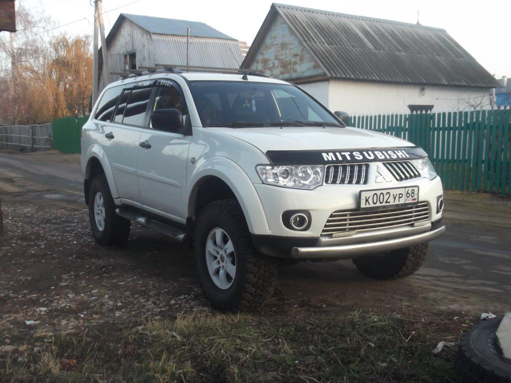

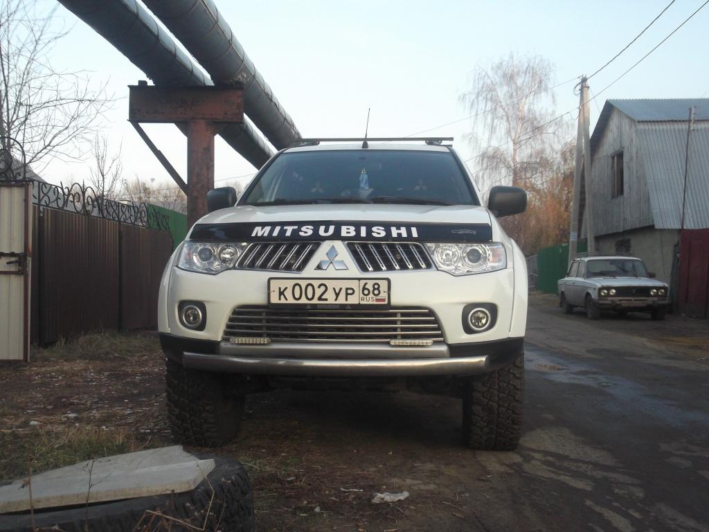

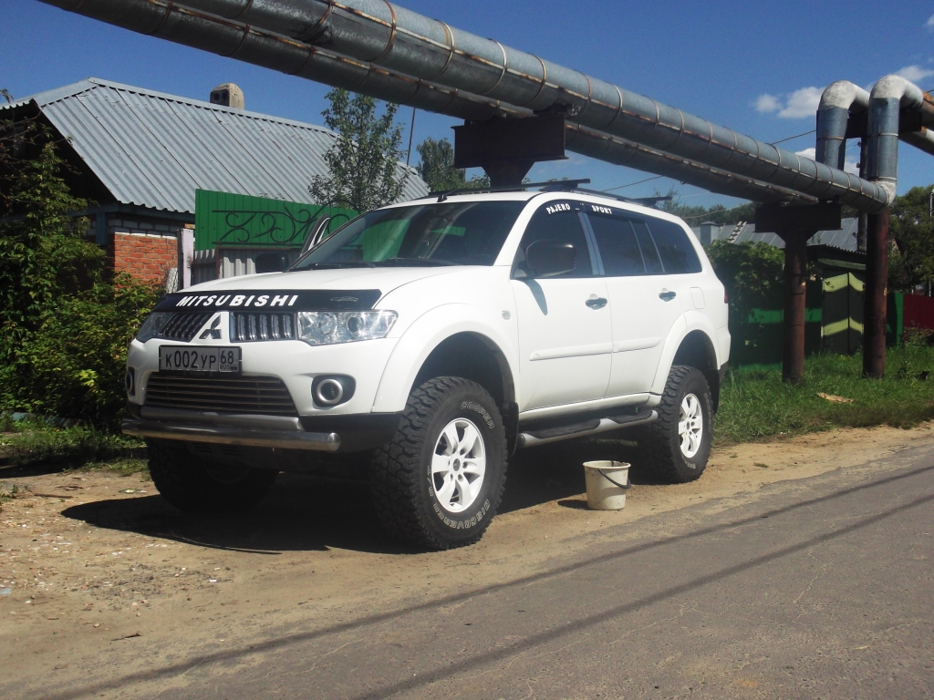

небольшой тюннинккккк.правда чтоб поставить решётку пришлось поднимать выше номер!

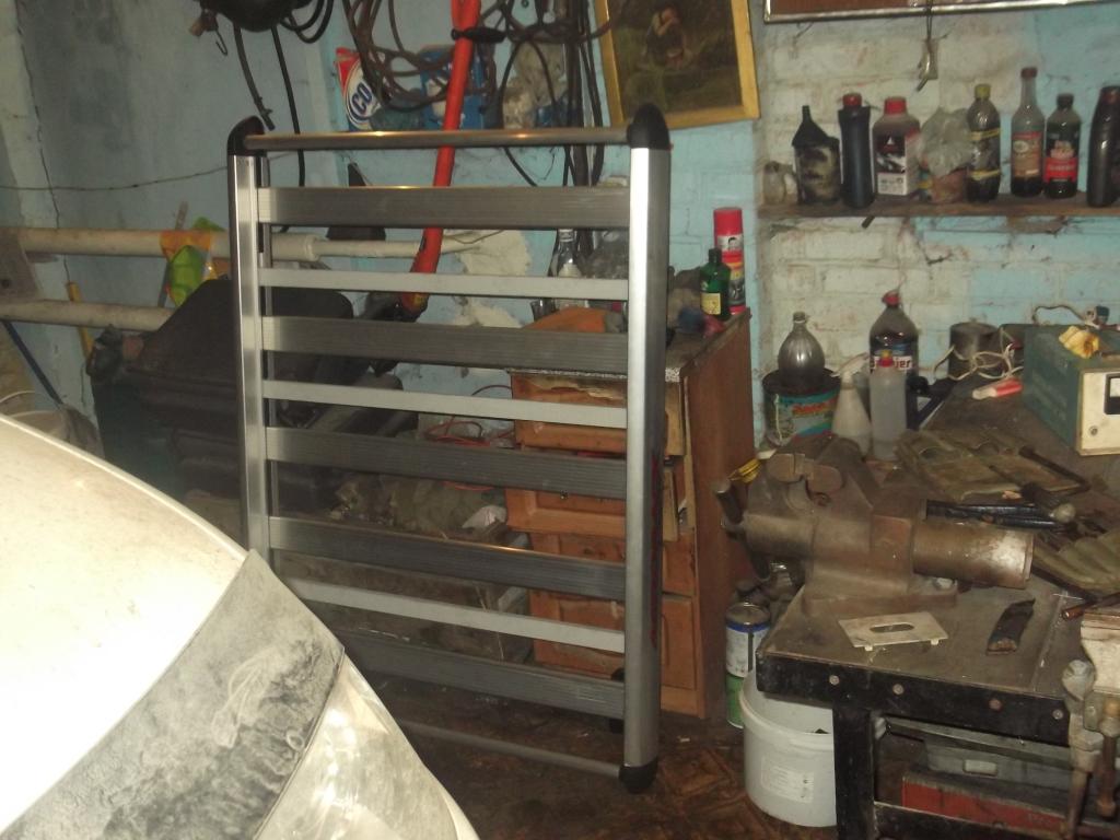

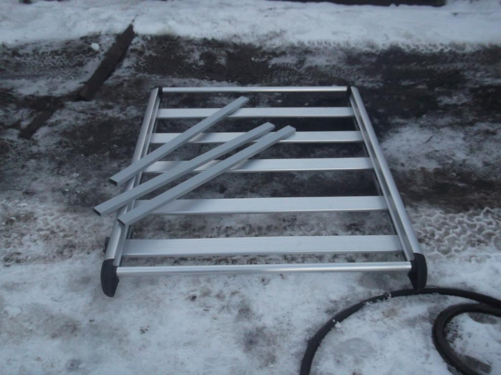

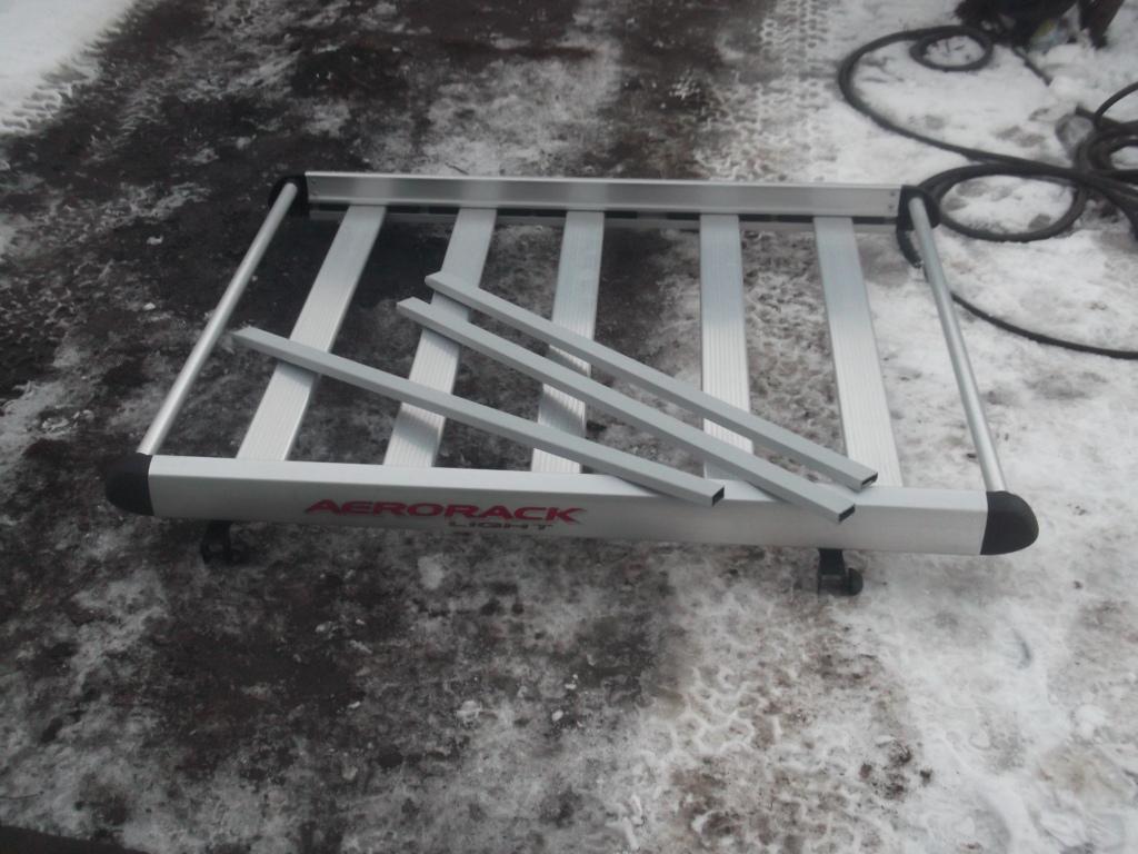

собственно была купленна багажная корзина! но перекладины хлипкованы решил между ними поставить профиль 20*40 в пазы!

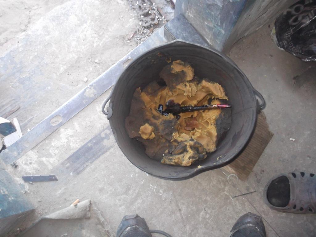

А что это такое в ведре?
oleg002
Сообщения: 1383
Зарегистрирован: 23 дек 2010, 20:05
Двигатель:: 4N15
Мой автомобиль(и):: нмпс 3
Откуда: тамбовская обл.
Благодарил (а): 52 раза
Поблагодарили: 34 раза
Re: мой MITSUBISHI PAJERO SPORT NEW(спортяга!!!)
Сообщение oleg002 »
Ruslan116 писал(а):А что это такое в ведре?
аааа эт так называемый крисстолин. мне ребята обрабатываали обе машины .мешаали с растопом его.в продаже его нет.знакомый есчё в 90ых надыбал целую бочку.грит им обрабатывали раньше сложные узлы ракет и т.д.

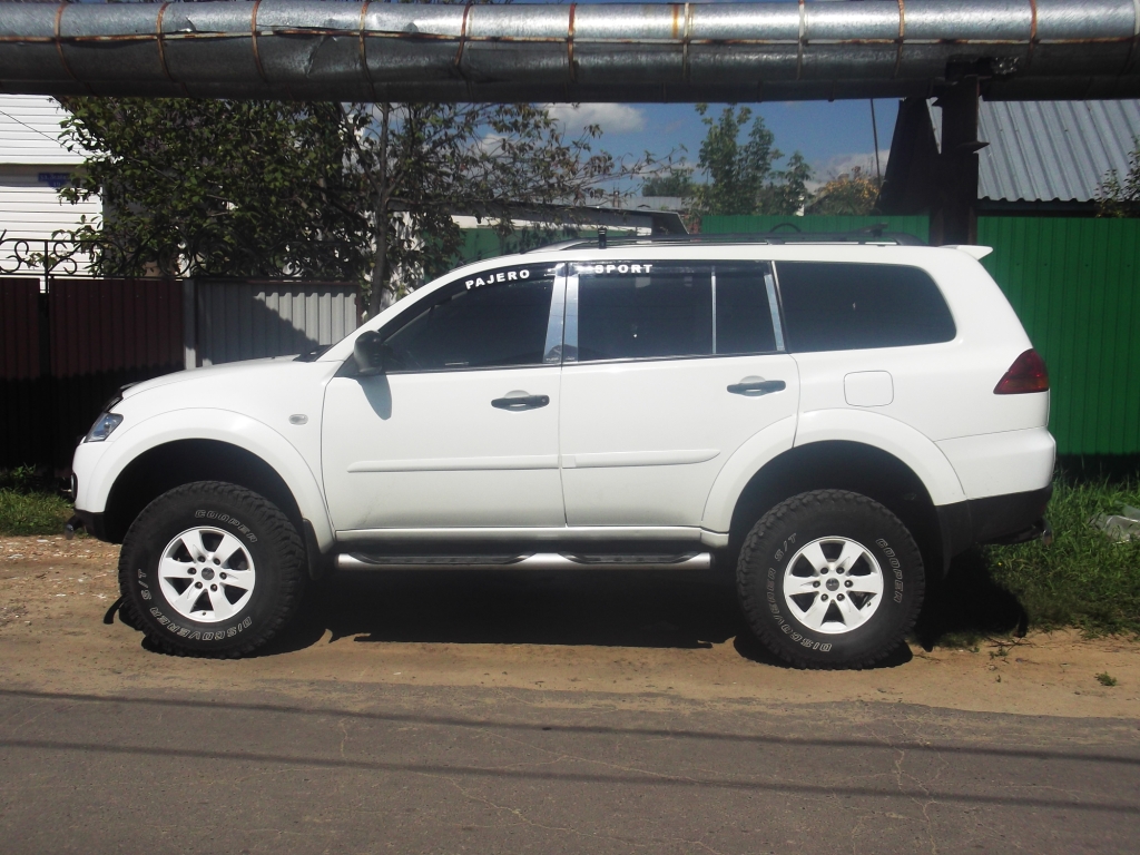

ну вот собственно прошёл год владения моим 4,5 летним паджеро спортом.впечатления-положительные. дополнительно поставил спойлер задней двери. ну и бодик заодно 4 см поставил. работы часа на 2-2,5 с товарисчем и перекурами.посоветовшись со Святом решил перейти на канадское масло-посмотрим как дальше оно поведёт!
