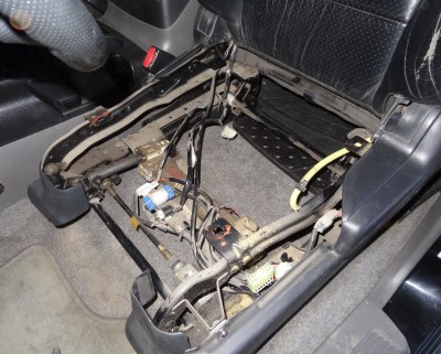

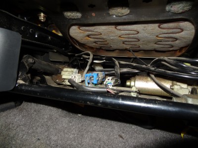

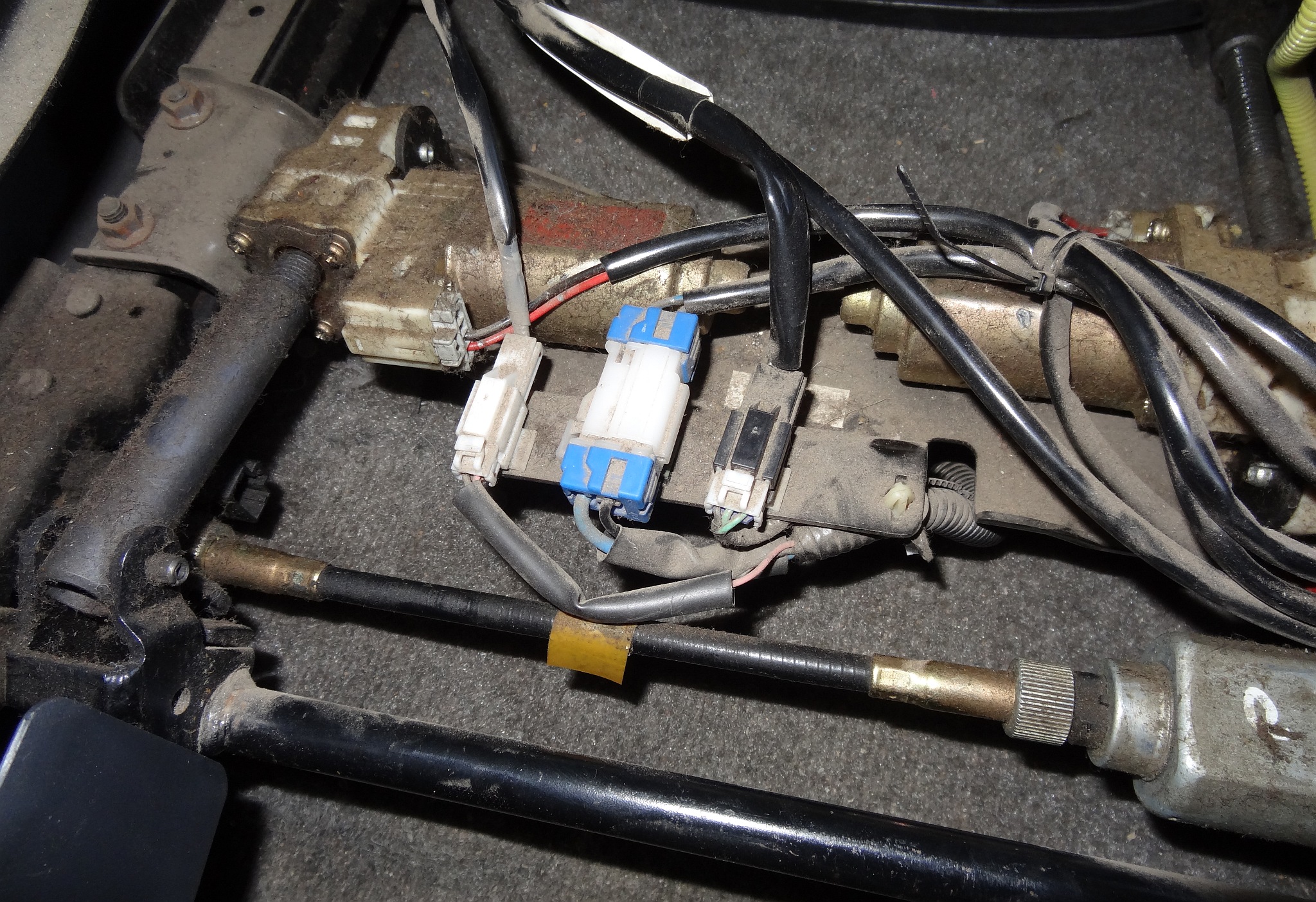

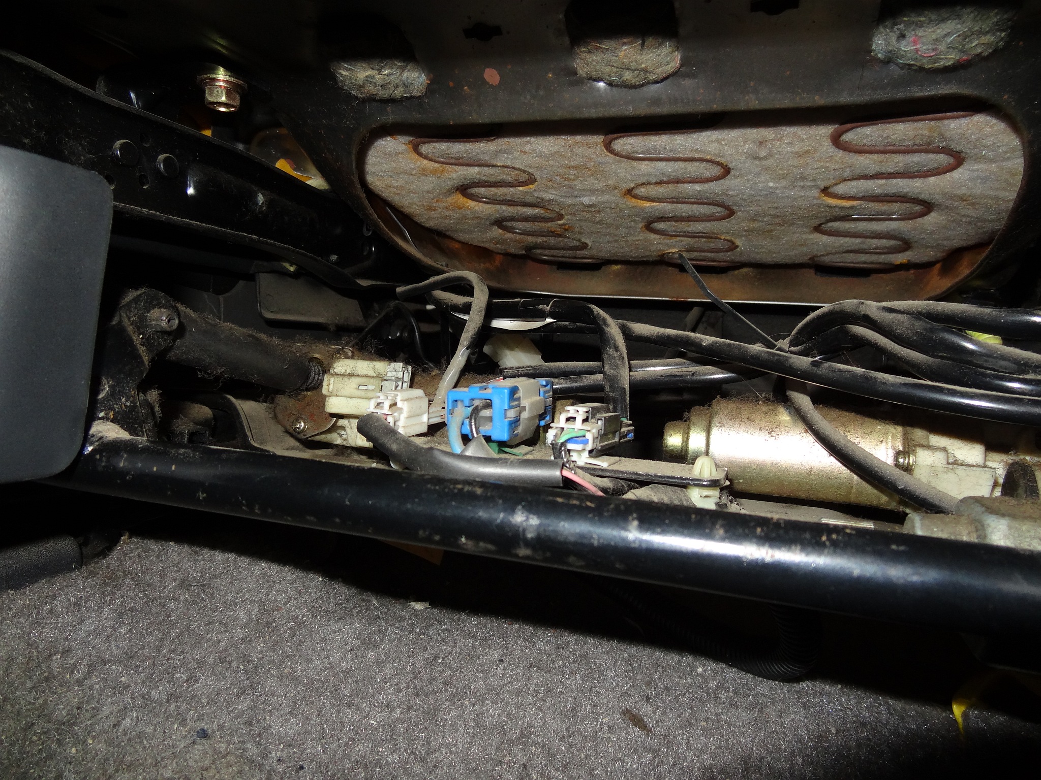

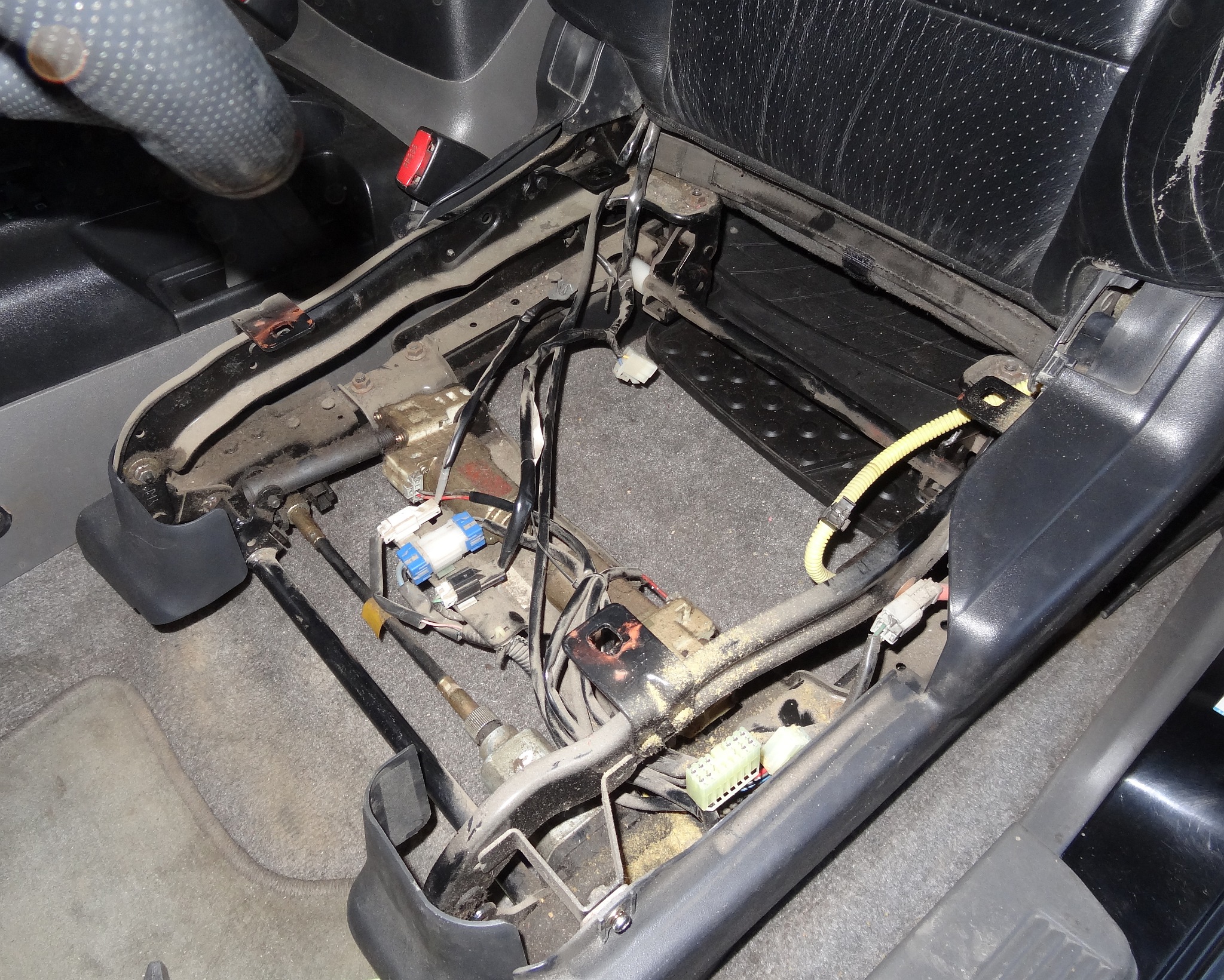

Не знаю, помогут мои фотки чем-то или нет...
Но вот так у меня устроено, что под водительским моторизованным креслом и какие там разъемы...
По-моему на второй картинке вверху как раз и есть жгут подогрева. Один провод уходит вверх (на спинку), а белый разъем от сидушки как раз снят.

ну смотри фотки выше. при наличии тонких изворотливых рук разбирать вообще ничего не надо.
максимально поднимаешь сиденье (зависит от регулировок), с фонариком заныриваешь под него (может окажется удобнее сзади), скидываешь разъем и меряешь мультиметром.
я фоткал когда снимал сидушку, чтобы зашить расползшийся шов. на разборку минут 20, на сборку минут 15...
