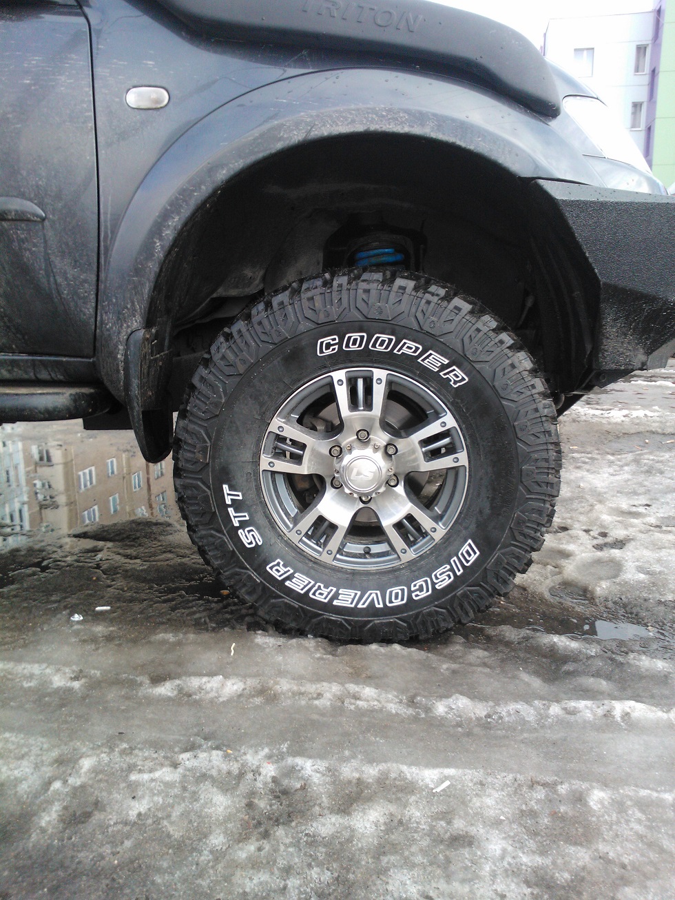

Для установки 35 нужно :
1 лифт : суммарный лифт должен быть минимум 5 см лучше больше. Подвеской или бодик это кому как.
2 Болгаринг передних арок : не крыла , а самой арки , конкретнее задней части арки и подрезал переднего бампера , если он остается родным.
3. Замена ГП. Без замены пар я ездил около месяца, автомату тяжеловато, пару ставить минимум 4.636, меньше нет смысла.

Скажи, пожалуйста, как себя чувствуют передние привода? Сколько пробег у тебя на 35 тапках?sanches86 писал(а):Для установки 35 нужно :

Да пока нормально поживают привода( 3 тьфу) главное не дурить))) Пробег 10 тыс на 35. Больше пока не успел.LightWriter писал(а):Скажи, пожалуйста, как себя чувствуют передние привода? Сколько пробег у тебя на 35 тапках?sanches86 писал(а):Для установки 35 нужно :

Угу. понял. А пару где брал? и на какие диске (вылет) ставил тапки?sanches86 писал(а):Да пока нормально поживают привода( 3 тьфу) главное не дурить))) Пробег 10 тыс на 35. Больше пока не успел.

Диски 8 дюймов, вылет +20. Отдельно ГП не менял, переставлял целиком редуктора, переписывать не хочу почитай по ссылке в подписи, что будет непонятно, спросишь.

35" ГОРЯЧКА.

Но как они на машине у Санчеса86 смотрятся... Словами не передать, одни слюни!Саня= писал(а):35" ГОРЯЧКА.

Шоу кар, с такими зазорами цепляет везде где можно на пересеченке.

Дорогой тезка! И так видно что арочки трут. Можешь думать куда я доеду, можешь просто языком трясти.
Ездил и на 35 и 33. да не вокруг города. В чем видос особенный?
