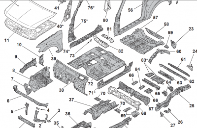

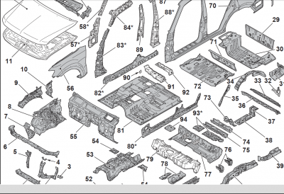

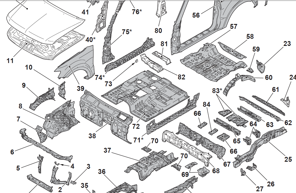

Глядя на картинки, кот. ниже, мыслю так. Теоретически и без претензий на звание "знатока".
Попробовать можно, но...
- потребуется усиление, а это зн. несколько десятков кг железа и соотв. меняем заднюю подвеску и не факт, что это усиление отстоит долго (см. п.3)
- если резать, то вваривать штатное железо от длинного- и эстетика не пострадает, и вопросов при продаже не встанет о непонятном колхозе и причин его строительства
- дорог, как понял, у Вас нет. При аналогичных вводных у некоторых рвет штатные телевизоры... У Вас же скорее всего сначала пойдет гулять задняя подвеска, а потом по нарастающей.
Что по итогам? Оно это стОит ради небольшого увеличения объема?

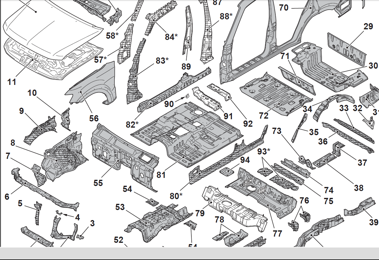

Lebed писал(а):Глядя на картинки, кот. ниже, мыслю так. Теоретически и без претензий на звание "знатока".
Познавательная картинка:) Где такие берут?:)
На 57 приварена 58, все это к 60, она в свою очередь к раме, и снизу сзади 61+62. К томуже 61+62 дополнительно дублируется к раме фаркопом. Всё это трогать не планирую, предполагаю вырезать только углубление до 62 и 25. Станет шире на 50 с каждой стороны, и в сторону морды лица еще 50-70, ну а глубина, думаю, от существующего не меньше, чем 100. Сейчас там перчаточный ящик с пластиковым вкладышем с непонятными разделениями с сужением сверху вниз на уменьшение. У кого коротыш, тот знает, что туда даже огнетушитель не положить:( мелочевка, трос, всё. Будет глубиной 250-280 габаритами по сто шире...

Походу судьба пола уже решена))) Напоследок могу лишь предложить смоделировать ситуацию на двух листах бумаги формата А4 на предмет кручения и деформации, да и "семь раз отмерь, один раз отрежь" (с) выношено не просто)))
ИМХО, если во главе угла задача поставлена под увеличение полезного объема под мелочевку, то смотрел бы в сторону пустот зада боковин и задней двери.
По вопросу "где взять картинки". Есть тема о сервис мануале, на последних страницах темы описано где взять эту прогу и как установить.
Удачи в строительстве!
