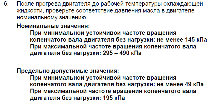

В книге в разделе "система смазки" все описано. В процедуре "проверка давления масла". На опыте своего 4М40 (а 41 от него не сильно отличается) могу сказать, что на горячую у меня держится 1.8, а по мануалу не меньше 1.45

Из любопытства и имея упрямый характер еще раз перечитал мануал по своей машине и в разделе (система смазки) нету ни чего по поводу давления ни какое должно быть ничего связанного с цифрами.
Вопрос открыт.

Re: Механическое давление масла на Паджеро3 3.2DID.
Книга в да пальца толщиной устройство техническое обслуживание и ремонт.На самом деле книга очень хорошая но почему то нет вот такого как было выше нету там.Я так понимаю это из талмута про 4м40 в принципе продавцы продали мне вкладыши от 4м40 я спросил а почему 4м40 а они мол сравниш со своими найдеш 5 отличий
