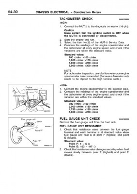

uralhi писал(а): напрягает отсутствие топливного датчика.
Если учесть, что при полном баке сопротивление цепи 1-5 Ом, а при почти пустом около 100 Ом, замерив сопротивление мультиметром можно определить остаток топлива.
