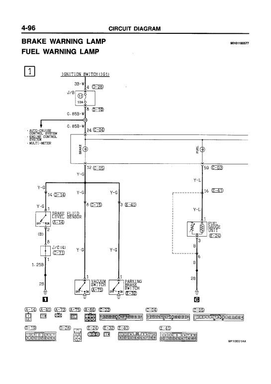

Может кто-нибудь в курсе как работает лампочка, которая зажигается когда осталось мало топлива - от приборной панели или независимо от неё?
Вот схемка, правда старого Спорта. Я не электрик, но судя по ней лампочка работает независимо.
