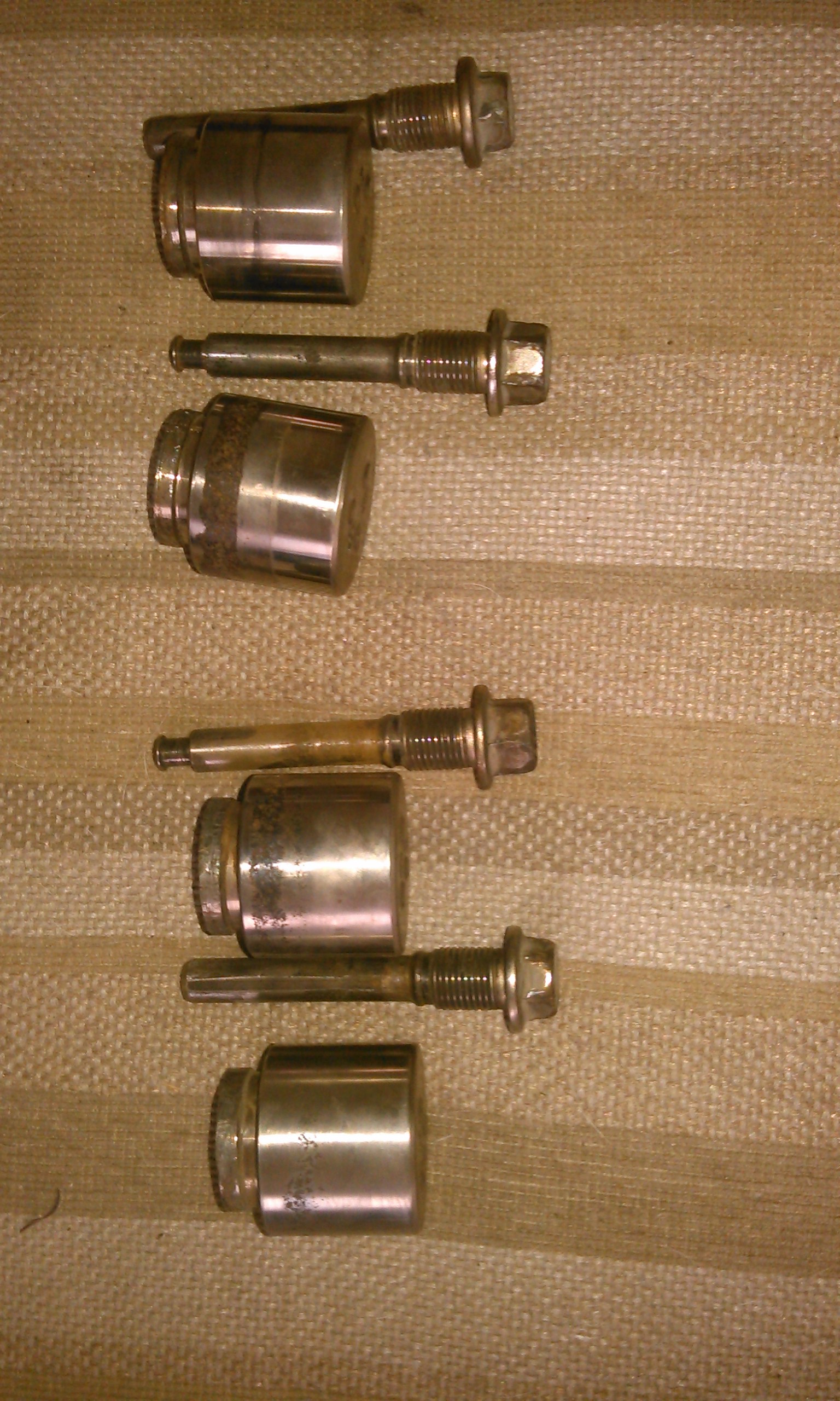

Доброго времени суток! когда перебирал подвеску столкнулся с рваными резинками ну и естественно ржавые насквозь поршни, кто ни будь их менял? какой там номер? MB699357 или MB857837? а какой у направляющих верхней MB500803 или MB618227, нижней MB500804 или MB618228?

доброго)))) поршни MB857837, направляющая верхняя MB618227, направляющая нижняя MB618228, ремкомплект резинок MB 857840

И ещё как вы думаете крайний поршень (где ржи мало можно оставить?)

Меняйте поршни раковины корозии будут истирать кромку резинового кольца в супорте. У меня такое же было вынужден был поменять на новые, по ремонту супорта можна прочитать на драйве в бж.

СтаниславV писал(а):И ещё как вы думаете крайний поршень (где ржи мало можно оставить?)
Верхний и нижний полерни нулевкой водостойкой по мокрому , в тормозухе , блестеть будут как новые . Еще походят , да и другие попробуй , там иногда налету больше чем ржи .

Такие поршни, все четыре, ходят без проблем. Только я их не шкуркой, а ножом "брею". Выступающая ржавчина снимается, а в кавернах остается, замещая собою металл поршня. Ножик не очень сильного каления и царапин не оставляет. В таком виде уж лет семь ходят. Не текут и резинку не истерают.
