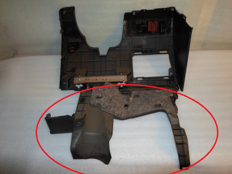

Так-же на "свежих" машинах отсутствует деталь подторпедного пространства у водителя
На машинах после 08 года не стало детали подторпедного пространства над ногами переднего пассажира

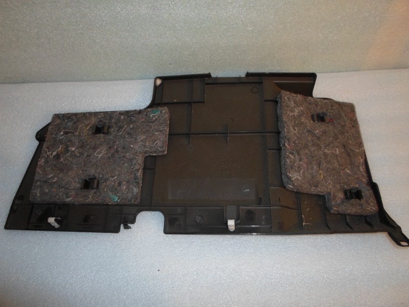

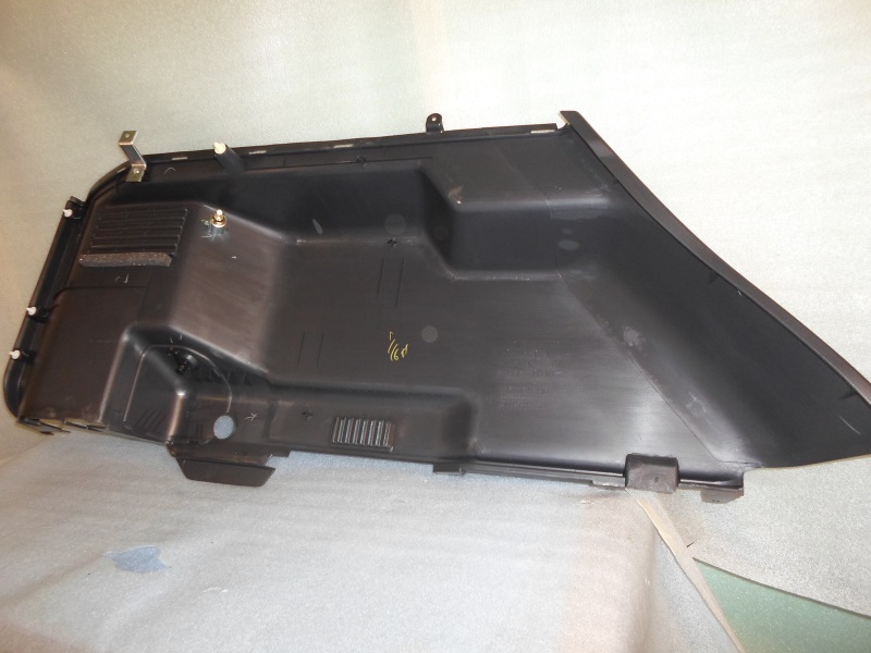

На пластике багажника 2014 г/в эта синтепоновая прокладка отсутствует (хотя толку от неё оч мало)

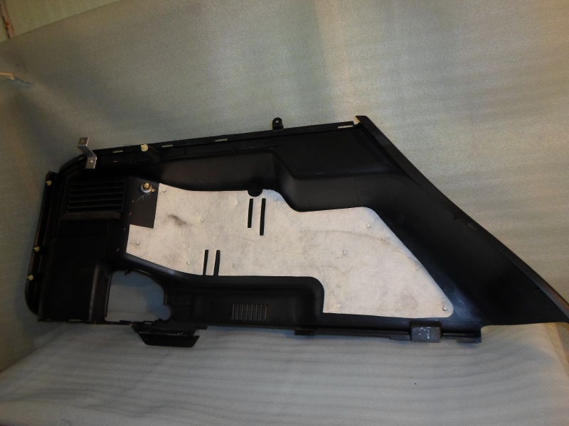

На пластике багажника 2008 г/в - синтепоновая прокладка присутствует

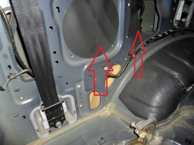

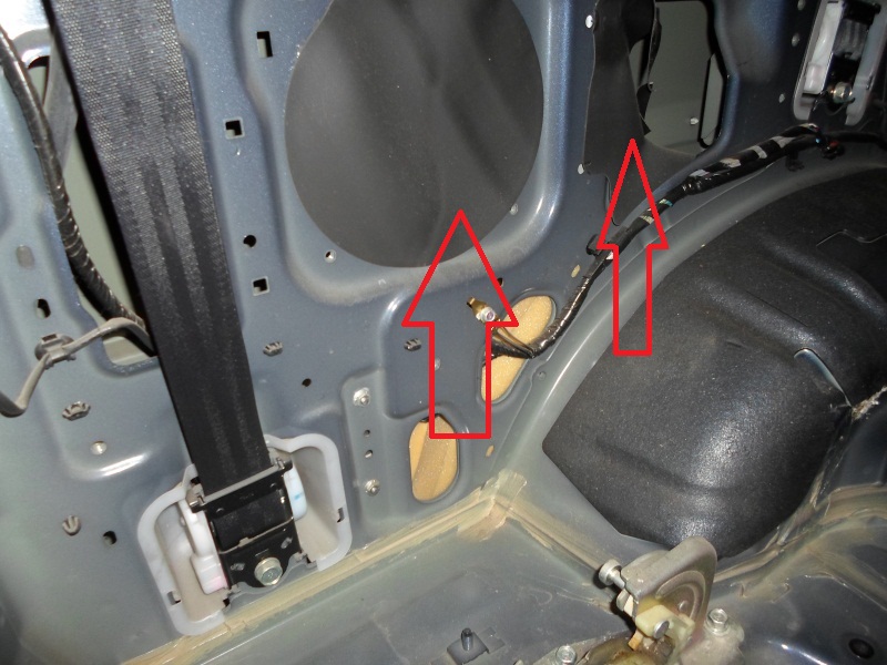

На боковинах багажника раньше присутствовали вот такие экранчики

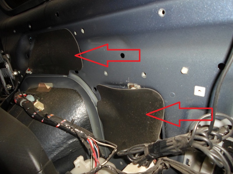

После 2008 г/в на моторном щите отсутствуют вот такие вибродемпфирующие детальки. Мелочь, но все-же.

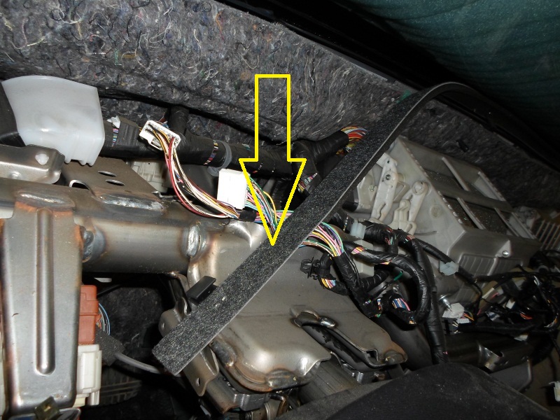

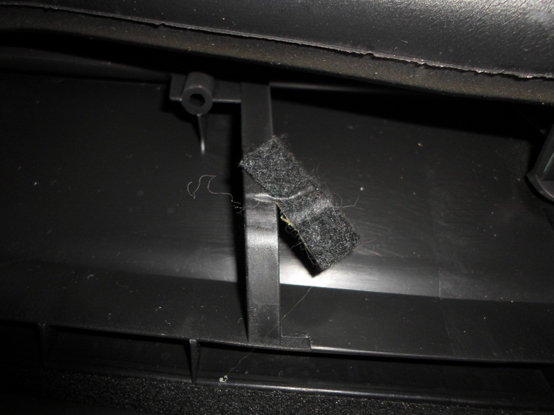

Ранее присутствовал антискрипный поясок между торпедо и моторным щитом. Эта деталь препятствует возникновению скрипа у лобового стекла. ОЧЕНЬ ВАЖНАЯ ДЕТАЛЬ !

Вот эти 2 последних детали под панелью - устанавливались только на дизеля и на бензинках их, по-моему, не было и нет. А на дизелях и сейчас есть.

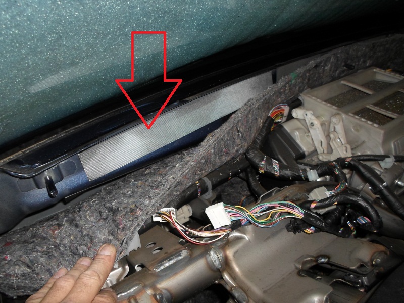

Да нет-таки, вот сел , пересмотрел фотоотчёт по паджеро 4 2008г с рокфордом 3.8 двигло - была недавно в работе, эти подторпедные детальки есть, а вот подторпедного антискримного прокладочного пояска таки-нет. И из-за его отсутствия, очень часто вот такая беда происходит.
Результат отсутствия антискрипного уплотняющего прокладочного "пояска"
