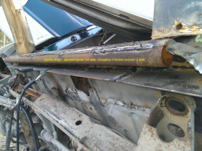

Я вваривал во всю длину порога под двери круглую трубу кажется 2-2,5 дюйма, а потом две пластины из тройки. Джек легко поднимает за такой порог.http://pajero4x4.ru/bbs/phpBB2/download ... 119087&t=1
