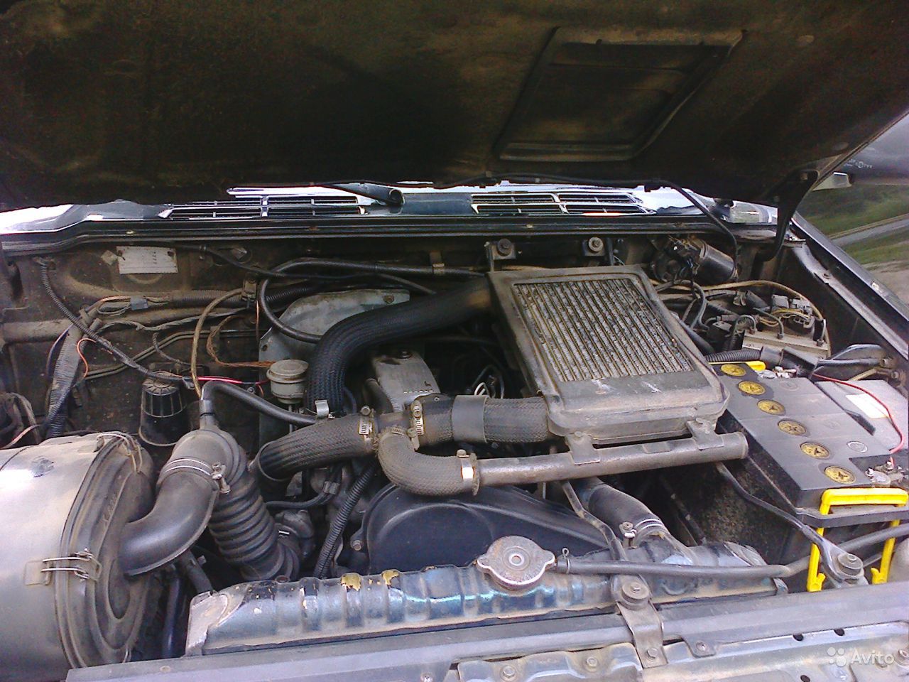

Сопливый патрубок интеркулера
Сообщение Сантёр - монтёр »
Чем грозит?

Кирдык турбине ;) :)

алексей - Маленький Мук писал(а):Кирдык турбине ;) :)
Без вариантов?
ну зачем так категорично :*SCRATCH*:
картерные газы пусть посмотрит...
мож сапунит, да еще воздухан забит напрочь

Я вот тоже так думал... Может малой кровью получится отделаться :) Может кто знает во сколько выльется замена турбины?

смотря какую покупать
оригинал/заменитель/кЕтай

Родная стоит как чугунный мост рублей 40 а кытай от 12 до 20ти, ты сними вышодящий патрубок да пошатай за вал, люфт есть или нет ? и снасколько плюётся маслом, там всё увидишь :) турбу можно поставить галопровскую( в поисковике яндекса набери- Тотал Дизель) у них и ройся :)
