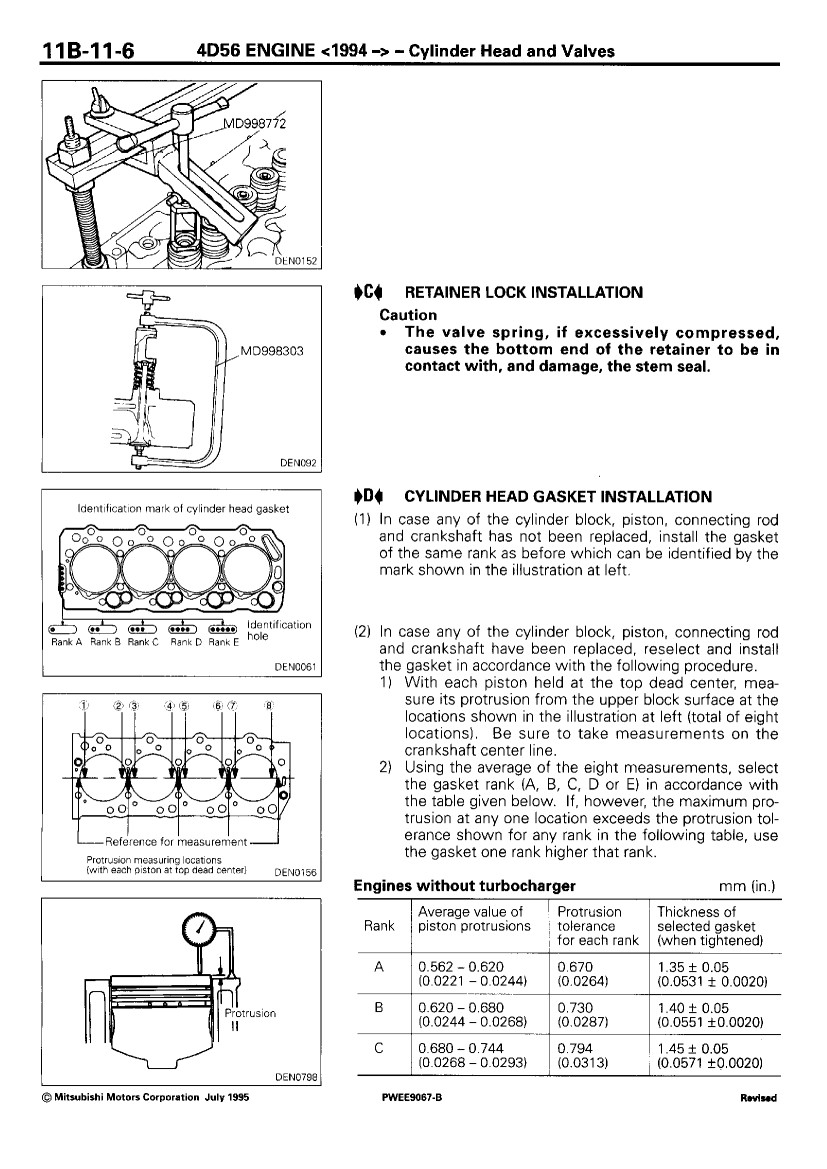

Не знаю. Вот "сопроводиловка" прокладки, там сверху номера прокладок есть, попробуйте по ним "вычислить".
Как правильно подобрать прокладку написано тут:
Обратите внимание, что замеренное выступание поршня должно быть средним от восьми замеров в продольной плоскости. Удачи!

				Kratik писал(а):Блин,мерял не правильно. Прибора такого нет. Линейка и щуп наверно сойдёт. Спасибо за литературу.плхо что не на русском.разберусь.
Если нет индикатора на магнитной стойке, можно воспользоваться цифровым штангельциркулем (точность измерения 0,02 мм). СтОит не так уж дорого, да и в хозяйстве пригодится.
 Информация на английском с мануала, т.к. в легионовской книжке только общие фразы без конкретных размеров (типа подберите новую прокладку по результатам замеров). Как замерить? Как подобрать? Ни слова.
  В общих словах, замеряем выступание поршней в восьми точках (обозначены на рисунке 1...8 в кружкАх) в ВМТ в продольной центральной плоскости. Определяем среднее значение на выступание (складываем восемь замеренных значений и делим на "8"). В зависимости от полученного среднего значения, подбираем необходимую прокладку (для двигателей с турбиной прокладки "C", "D", "E"). В таблице средний столбик - максимально допустимое выступание поршня для каждого типа прокладки. Пример: определили среднее значение 0,65мм. Максимально допустимое значение для прокладки "С" 0,67мм, т.е. можно ставить прокладку "С" (с тремя маркировочными отверстиями), если нет под рукой прокладки "D" (с четырьмя дырками).
 Максимально допустимое значение выступание поршней из блока 0,794 мм (прокладка "Е"). Если выше, то, как пишут они, меняем или поршни, или шатуны, или коленвал, или сам блок (короче, что не жалко поменять) и замеряем по новой.
