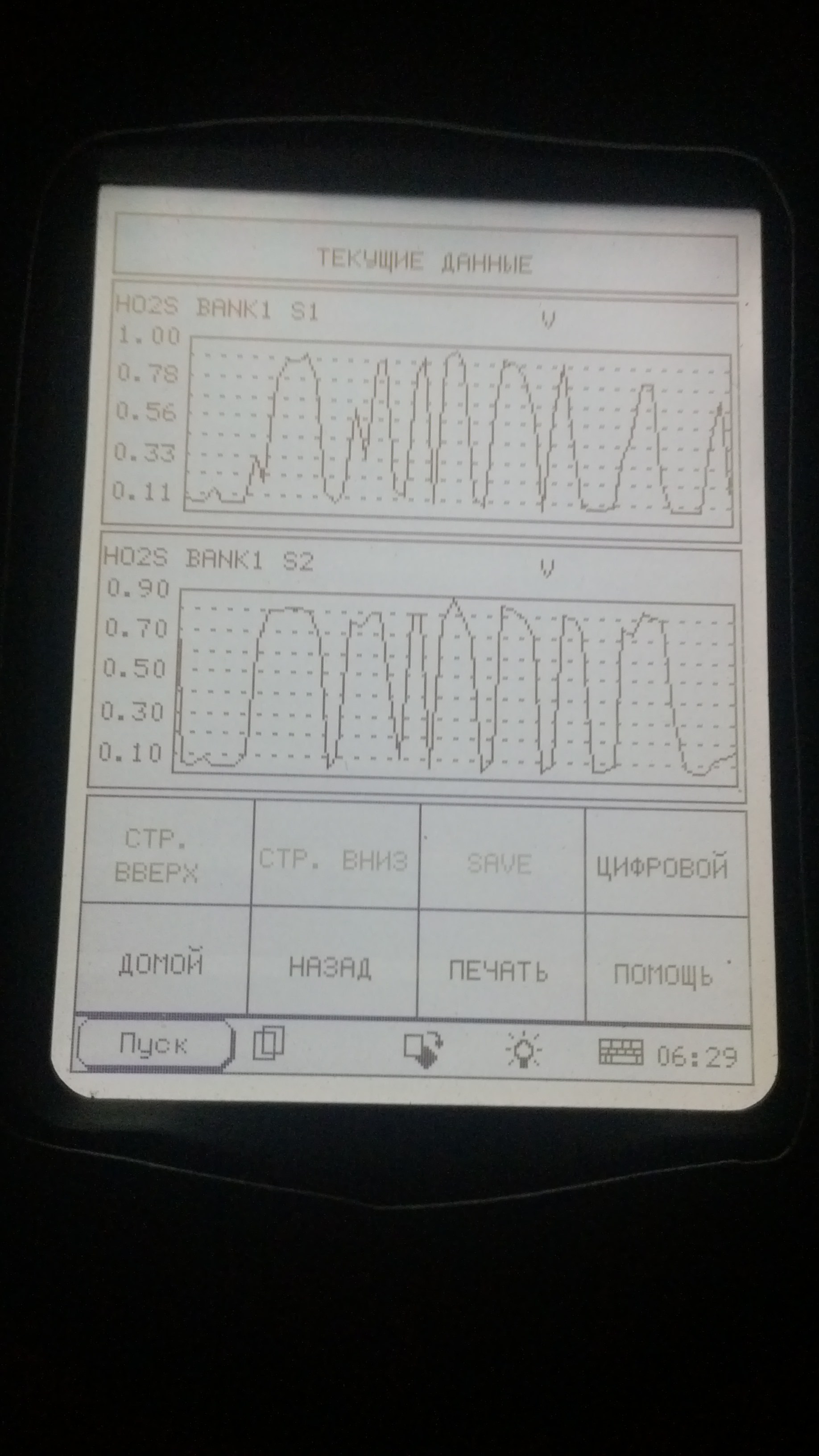

Здравствуйте!

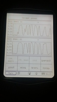

а может кто - нибудь подсказать по графикам лямбд - живы ли , или на замену
предистория - лопнул коллектор правый, ездил пару месяцев , сейчас нашел - поменяли в сервисе , выскакивают теперь две ошибки - p0171, p0174 (до этого не было) - обедненная смесь (подсос воздуха) по обеим головам - при установке скидывали воздушный фильтр -сейчас закручен нормально.
может лямбды сдохли
не знаю как проверить подсос воздуха , в сервис звонил , сказали приезжай будем смотреть , хочу сразу подготовиться .
bank 1 при движении ,скорость около 10-15 км/ч

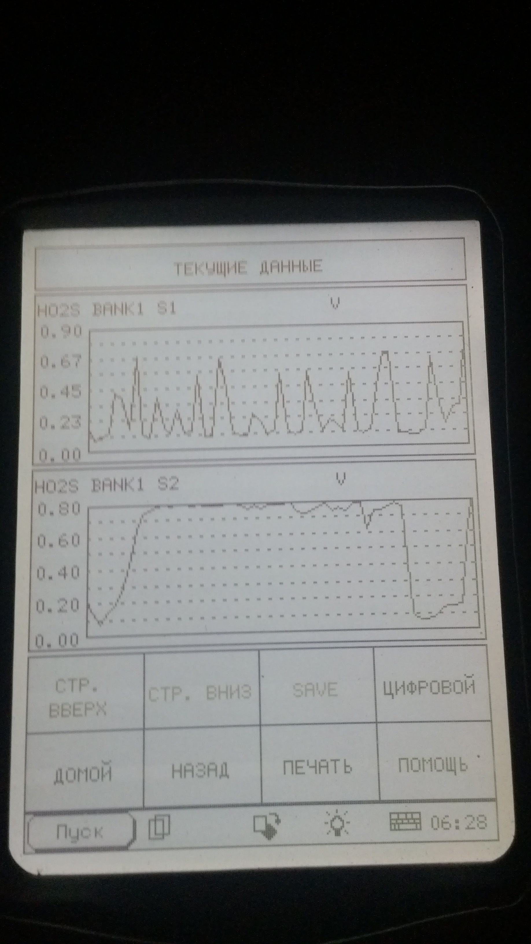

bank 1 на холостых , после остановки

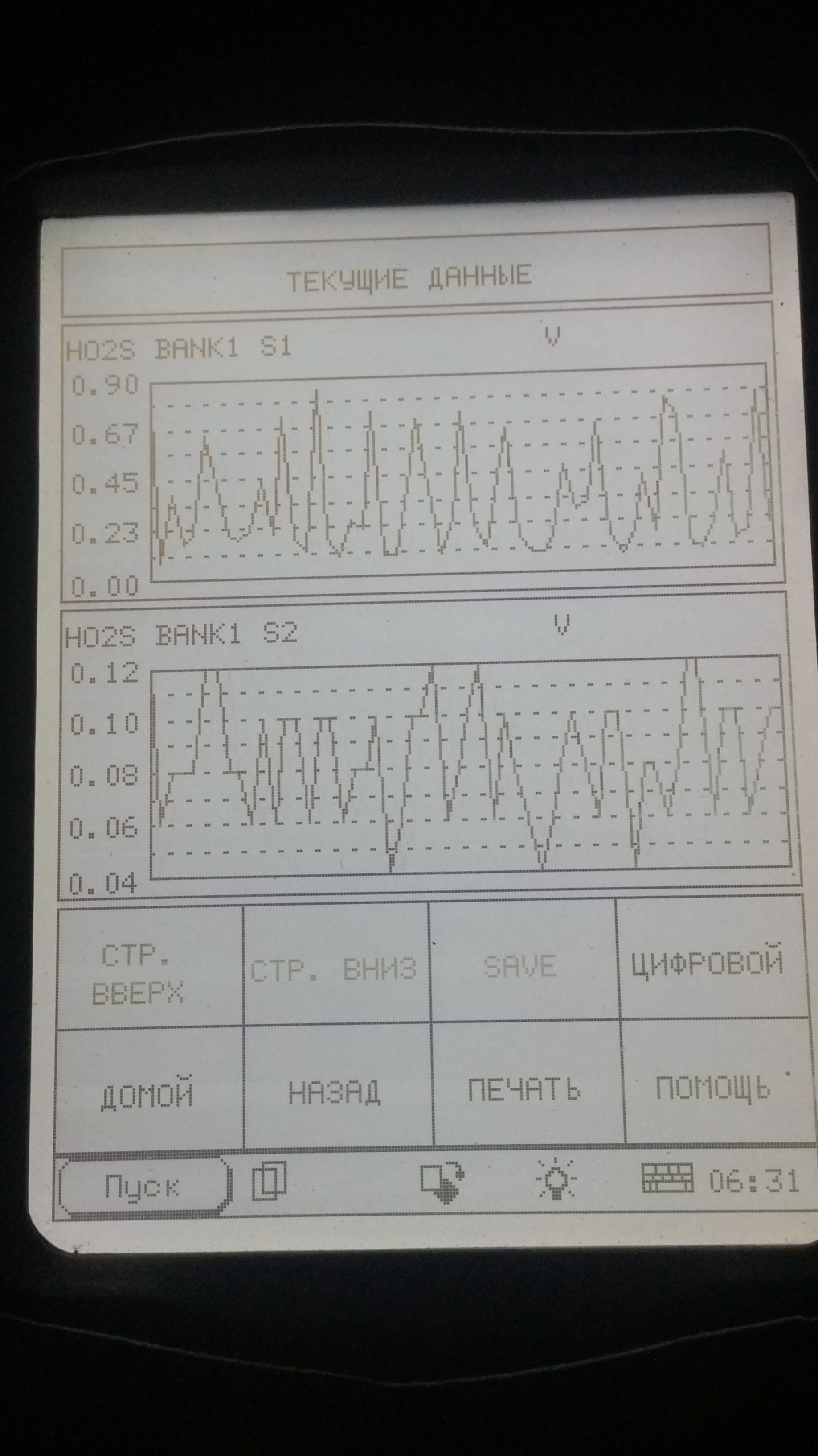

такой график был перед началом движения - может еще не прогрелся датчик ?

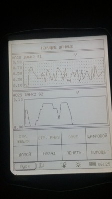

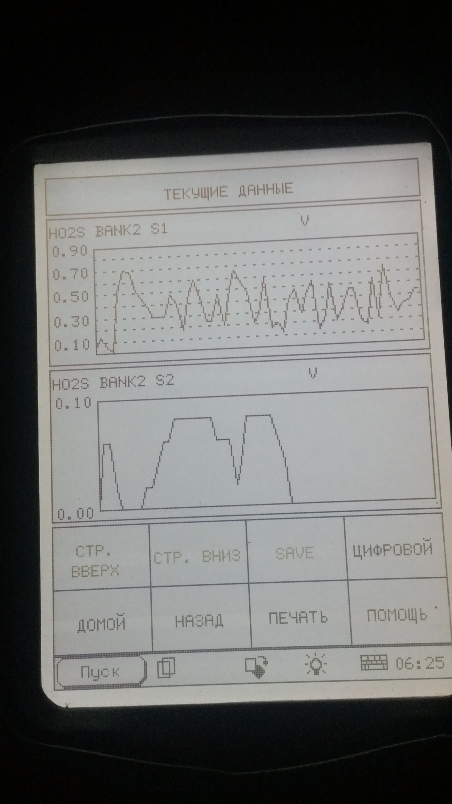

bank 2  в движении , скорость 10-15  км/ч

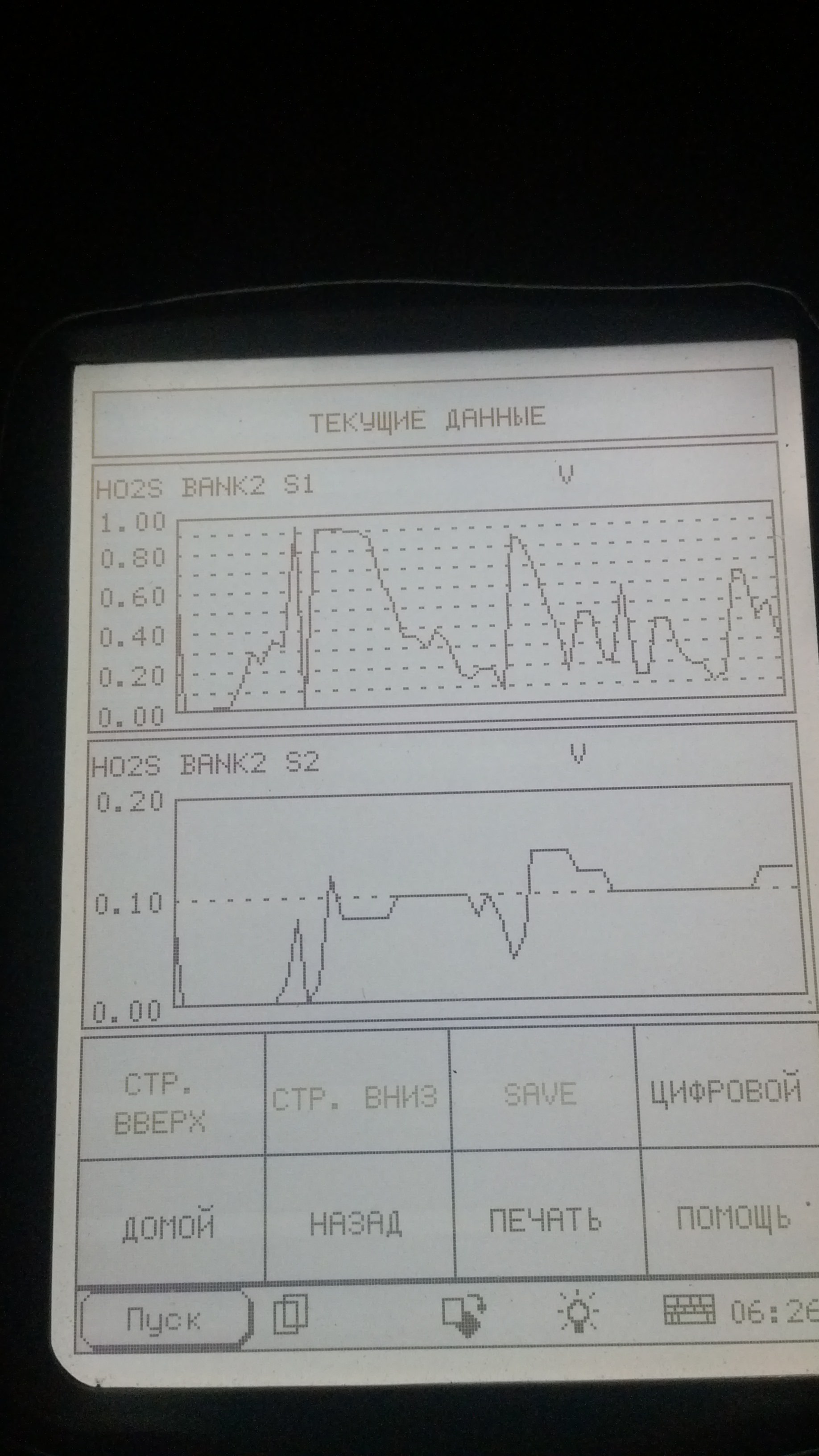

bank 2 на холостых после остановки

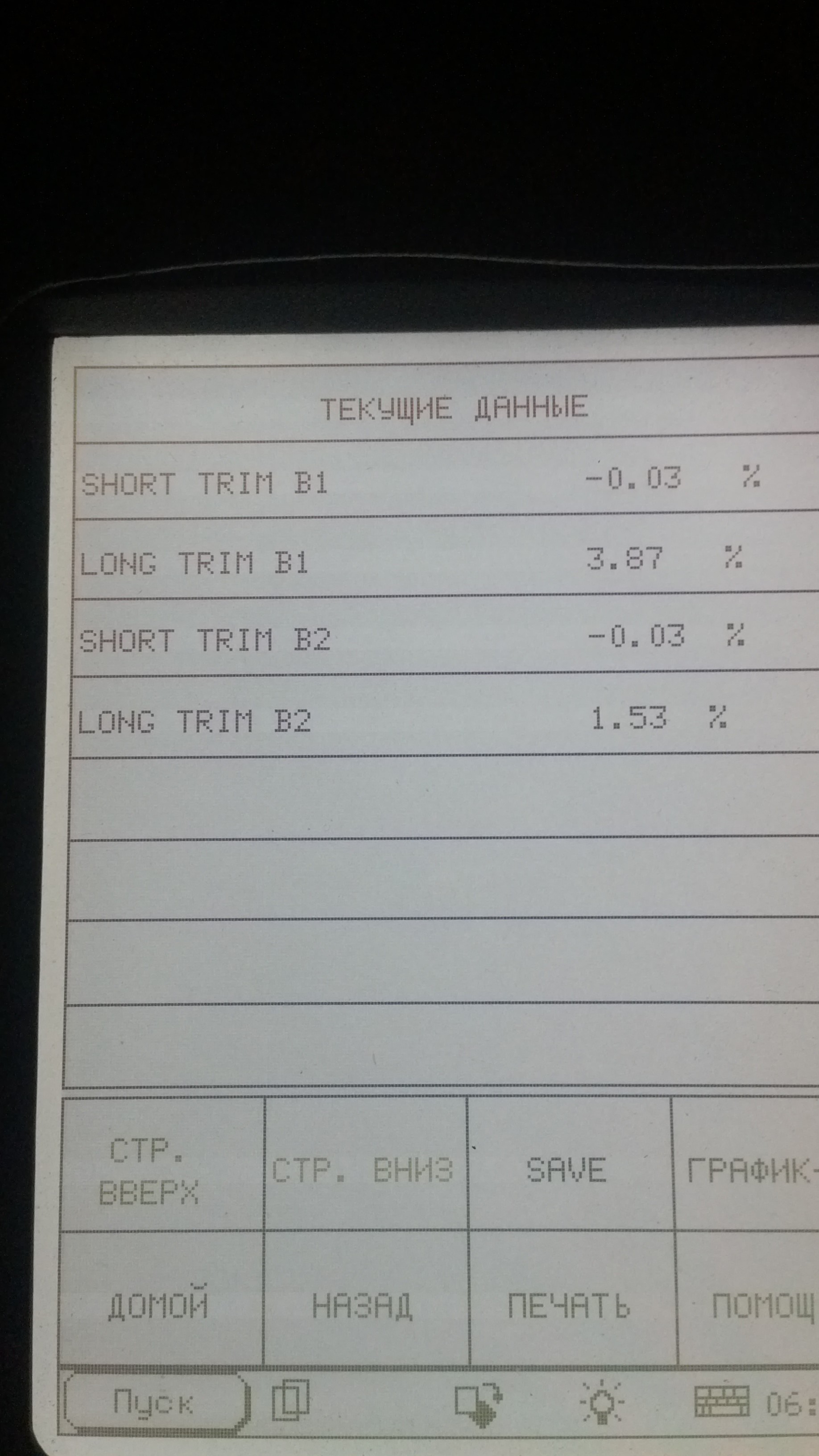

и в довесок, это я так понимаю топливные коррекции - это нормально ?

лично мне , как не специалисту, не нравится bank 2 sensor 2 - задняя левая лямбда , и как я понимаю из графика - катализатор с правой стороны как будто отсутствует (в движении данные до катализатора и после практически идентичны)( сейчас собираюсь поменять катализаторы на пламягасители).
помимо этих двух ошибок толкьо одна - - датчик паров бензина в бензобаке (есть уже давно)
