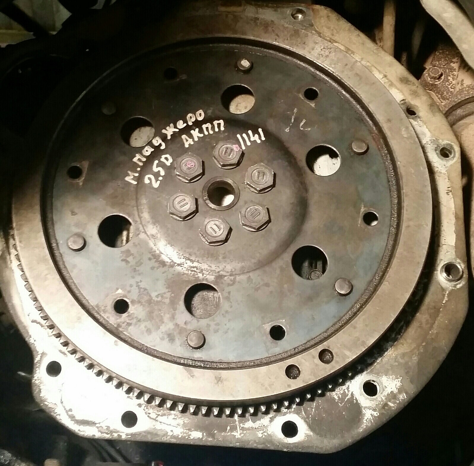

Первая проблема с которой пришлось столкнуться, это маховик. При примерке нового маховика ясно было видно зазор между фланцем коленвала и маховиком - там явно должна была стоять переходная шайба с отверстиями (думаю на разборке недодали) иначе новый маховик просто упирался в переходную пластину (которая находится между двигателем и колоколом акпп). Старая шайба (с мкпп) была слишком толстая. Короче стаим обратно старый маховик, измеряем щупом щель между зубчатым венцом и пластиной двигателя, вычисляем на сколько нужно уменьшить толщину переходной шайбы, везем шайбу к токарю, стачиваем сколько необходимо с шайбы и проблема исчерпана, устанавливаем маховик, все,едим дальше.

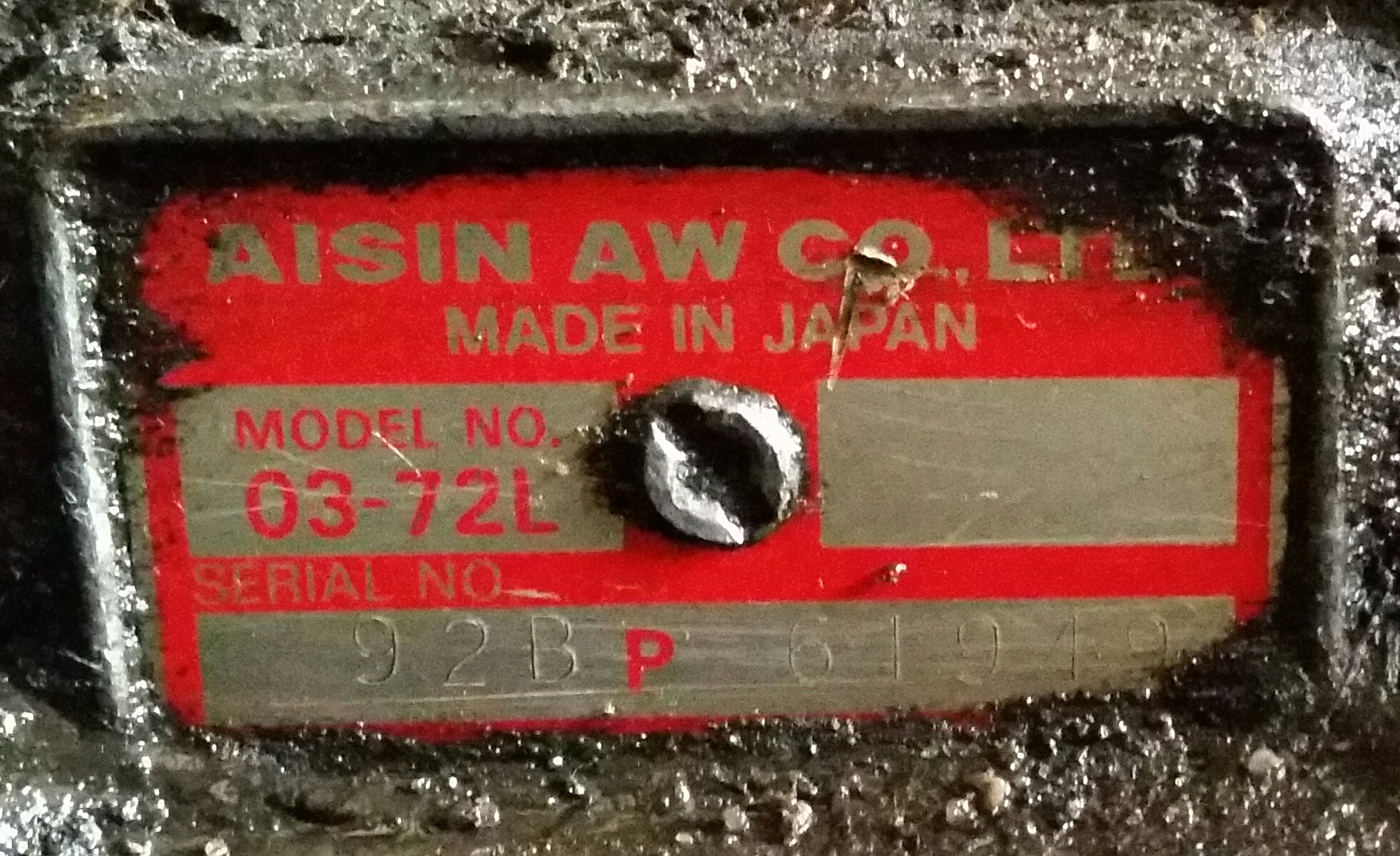

Идем на разборку и покупаем вот этот коробас

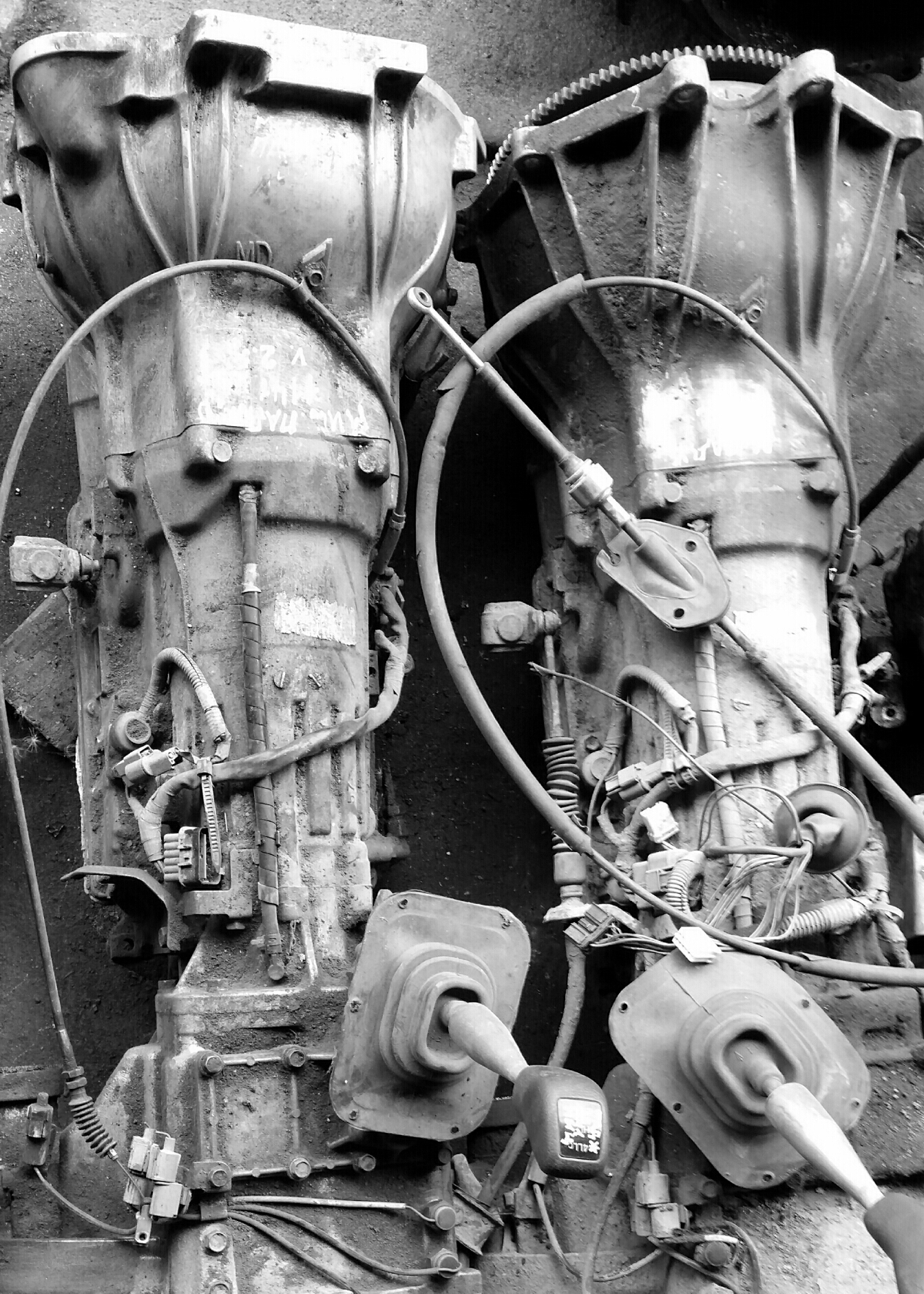

Тот что слева он от паджеро 2.5 тд ,а справа от 3.0 бензин. Колокола разные. Брать только от 2.5 тд, а колокол от механики на акпп не подойдет
Примерка нового маховика

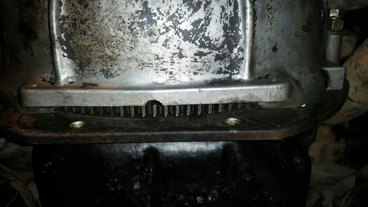

Вот такая щель осталась после установки ,думаю как заделать

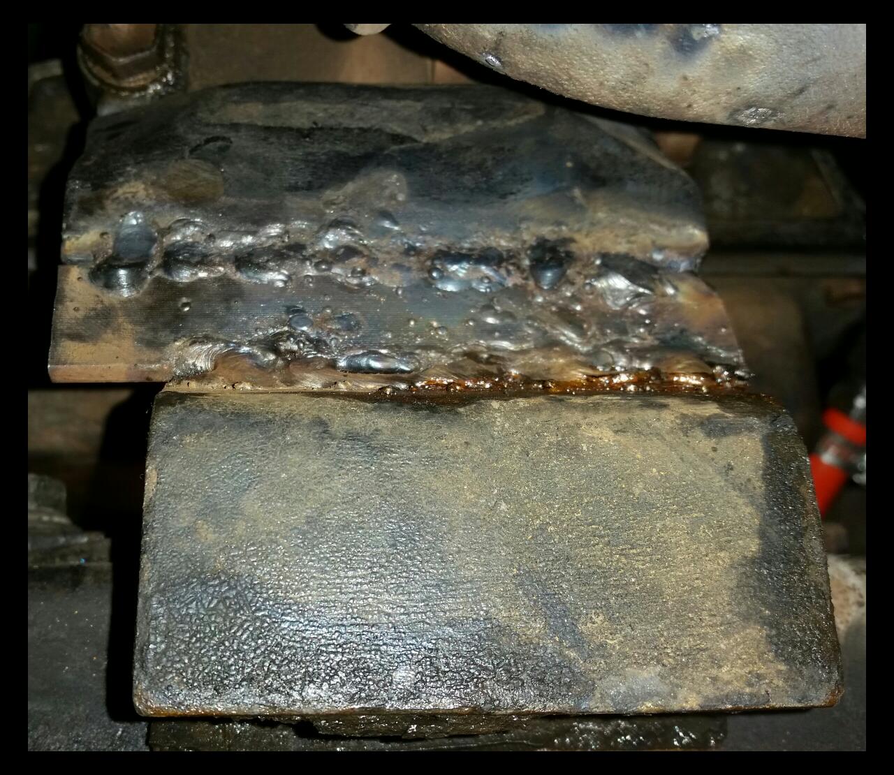

Пришлось переварить центральную подушку акпп

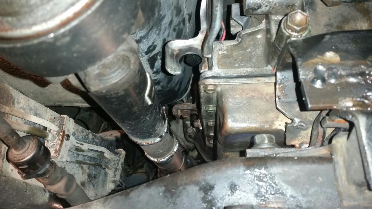

Удлиненный га 100 мм передний кардан

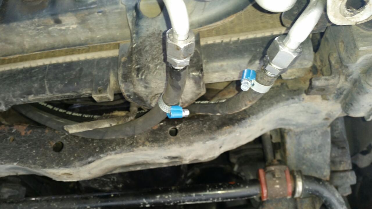

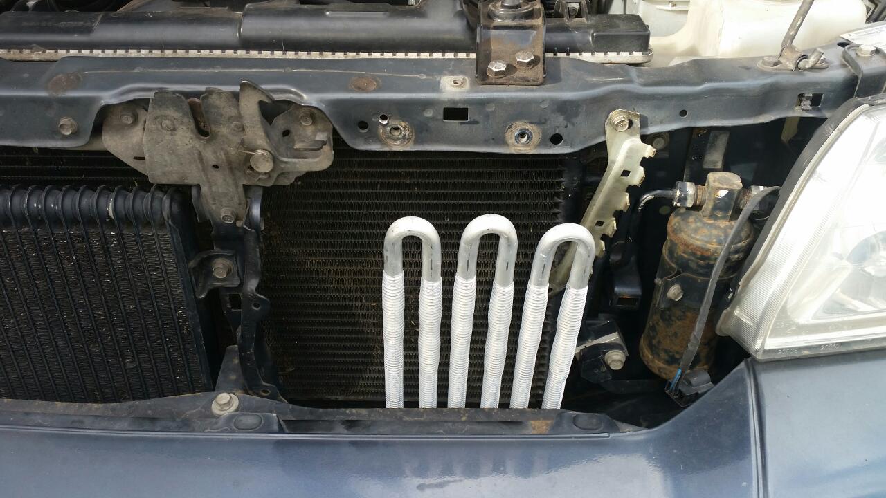

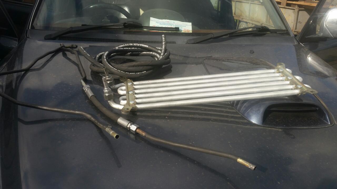

Примудрил  вот такой радиатор от какого то российского автомобиля
Опять радиатор коробки
Радиатор коробки снизу
