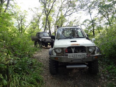

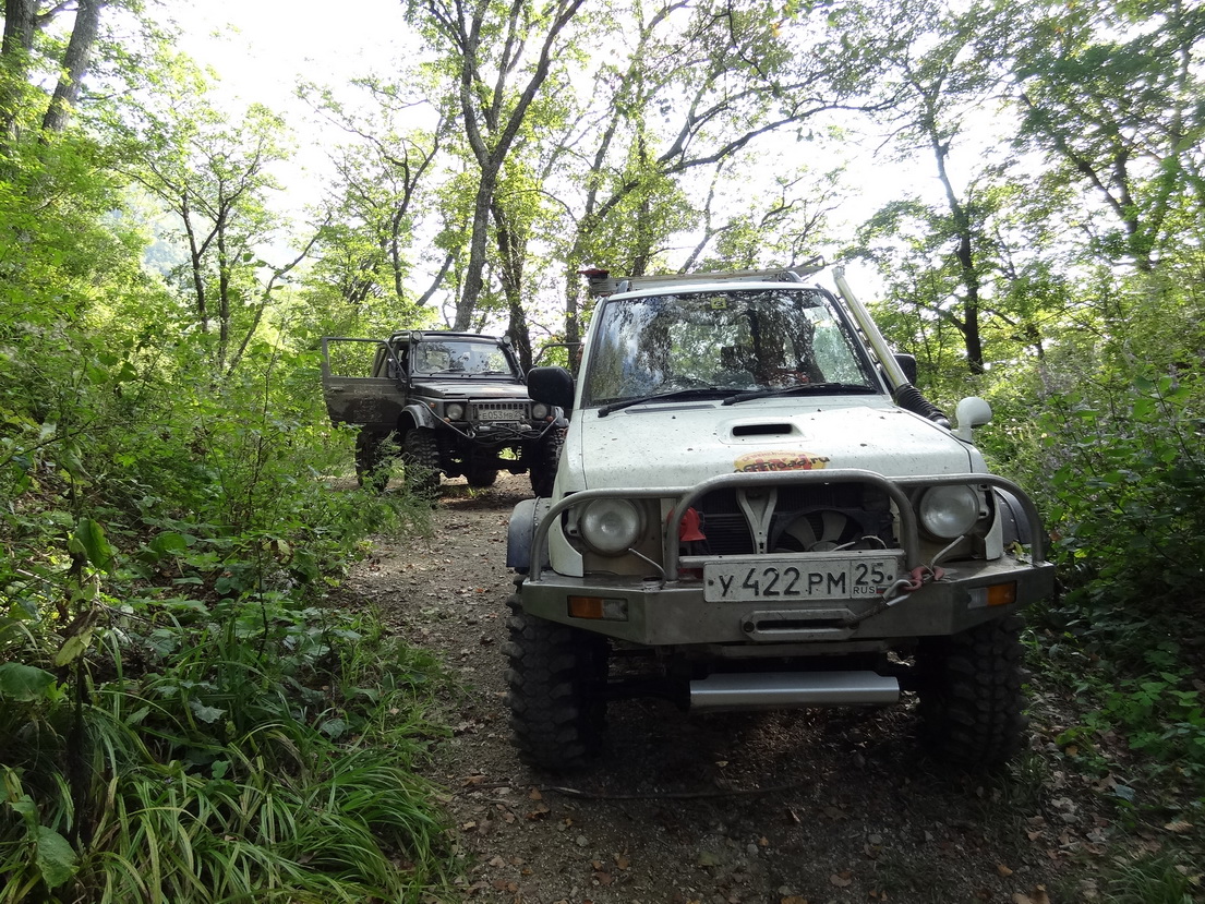

junior 97 г.в. куплен в 2005 г. акпп, лифт 6" колёса 32/10.5/16 (CST 888) Г.П.-6,57 тачка Агонь только сгнила почти :(

Пары у меня стоят 6.57 от миника не турбового на с КПП

Кстати на 32" резине я шлифую асфальт со светофора, когда надо выебну......ся, а если надо ползти 2км/ч. То ставь вторую раздатку и ты на холостых будешь" горы покорять"
