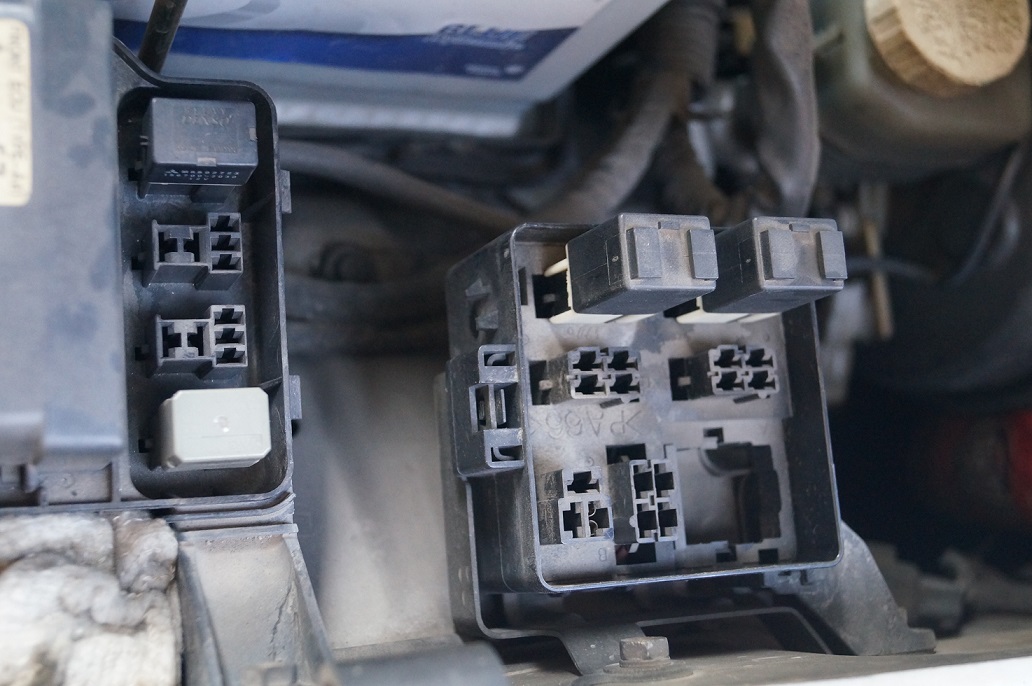

Ну а плюс возьмёшь из коробки предохранителей, а если включишь фантазию и вскроешь его, то воткнёшь и релюшечку в какое нибудь свободное гнездо (там же)

Место тама у меня уже все занято релюшкой для включения ПТФ по евростандарту (без ближнего), а релюха та здоровенная... :(

Я ж и пишу, что ошибся! Не рассмотрел схему (что контакт там нормально-замкнутый)Ну а на счёт места, так эта... пустые разъёмы то полюбасу есть. Если не в блоке предохранителей, то рядом коробочка есть с релюшками

В общем, пойду тогда потыкаюсь в эти дырки релюшные...
Глядишь, повезет и где-то образуется +12 при подаче зажигания...

Вот блин...
Релюх-то у меня там куда больше чем у тебя, а в тех дырках где их нет, напруга появляется уже на ACC.
Прям epic fail с первого подхода...

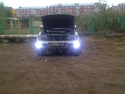

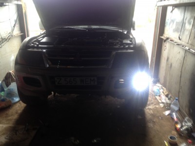

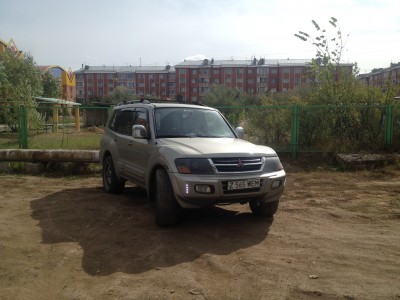

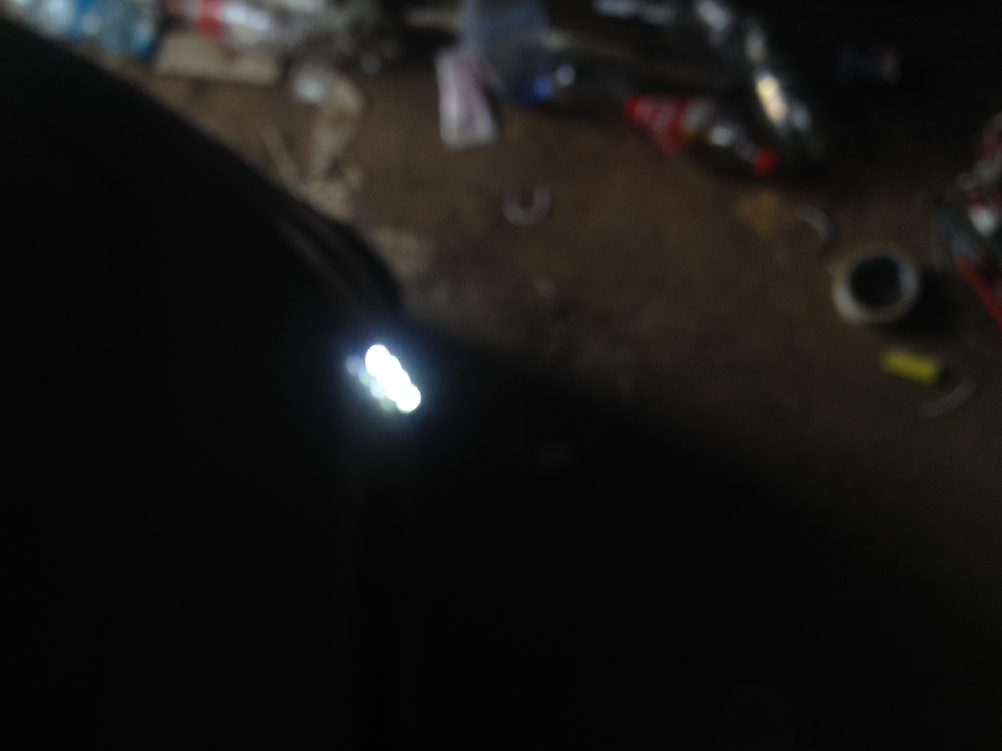

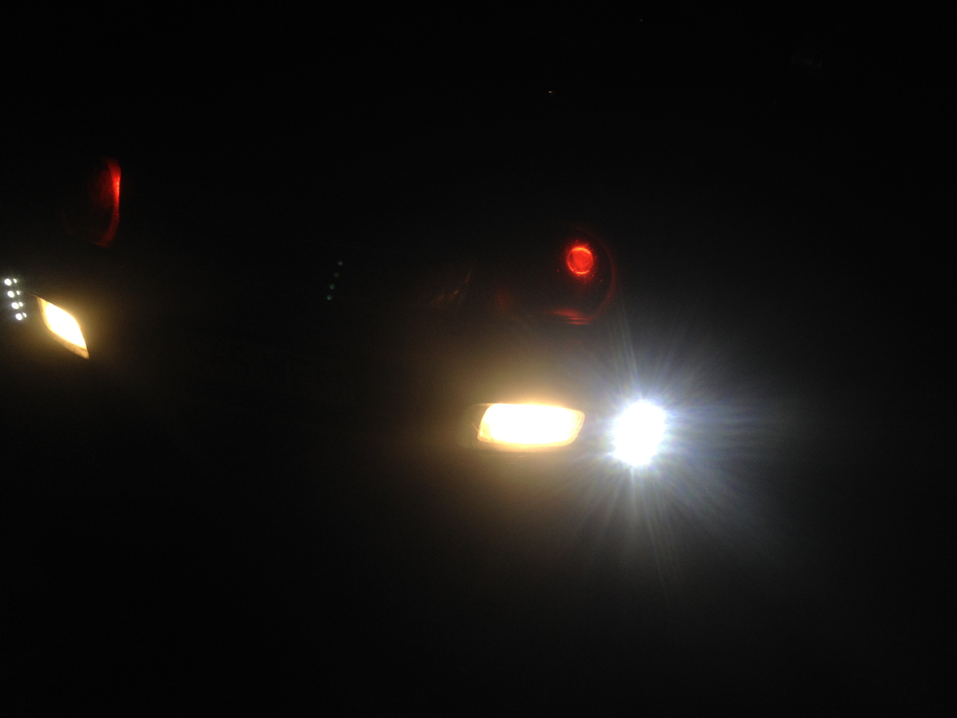

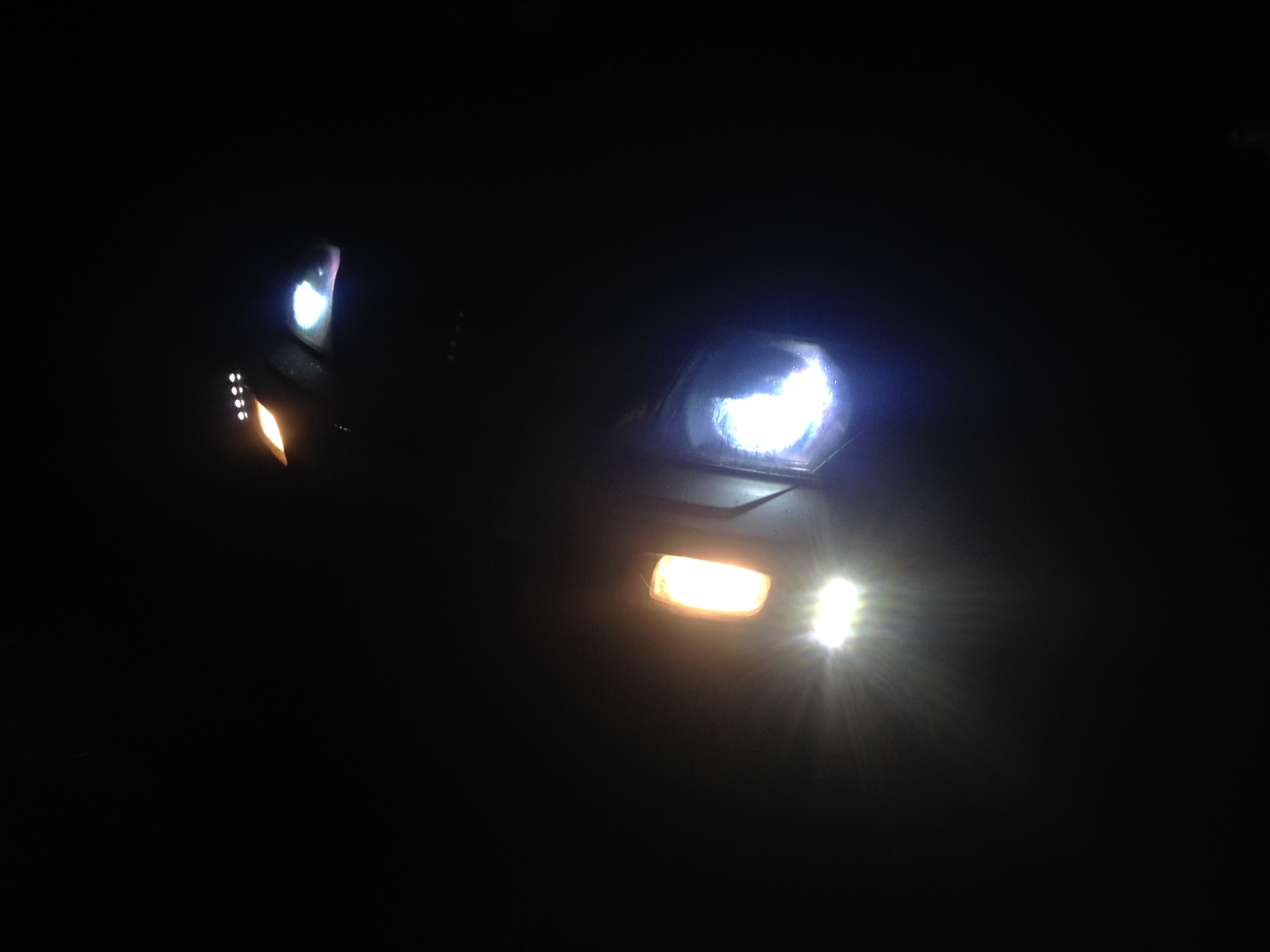

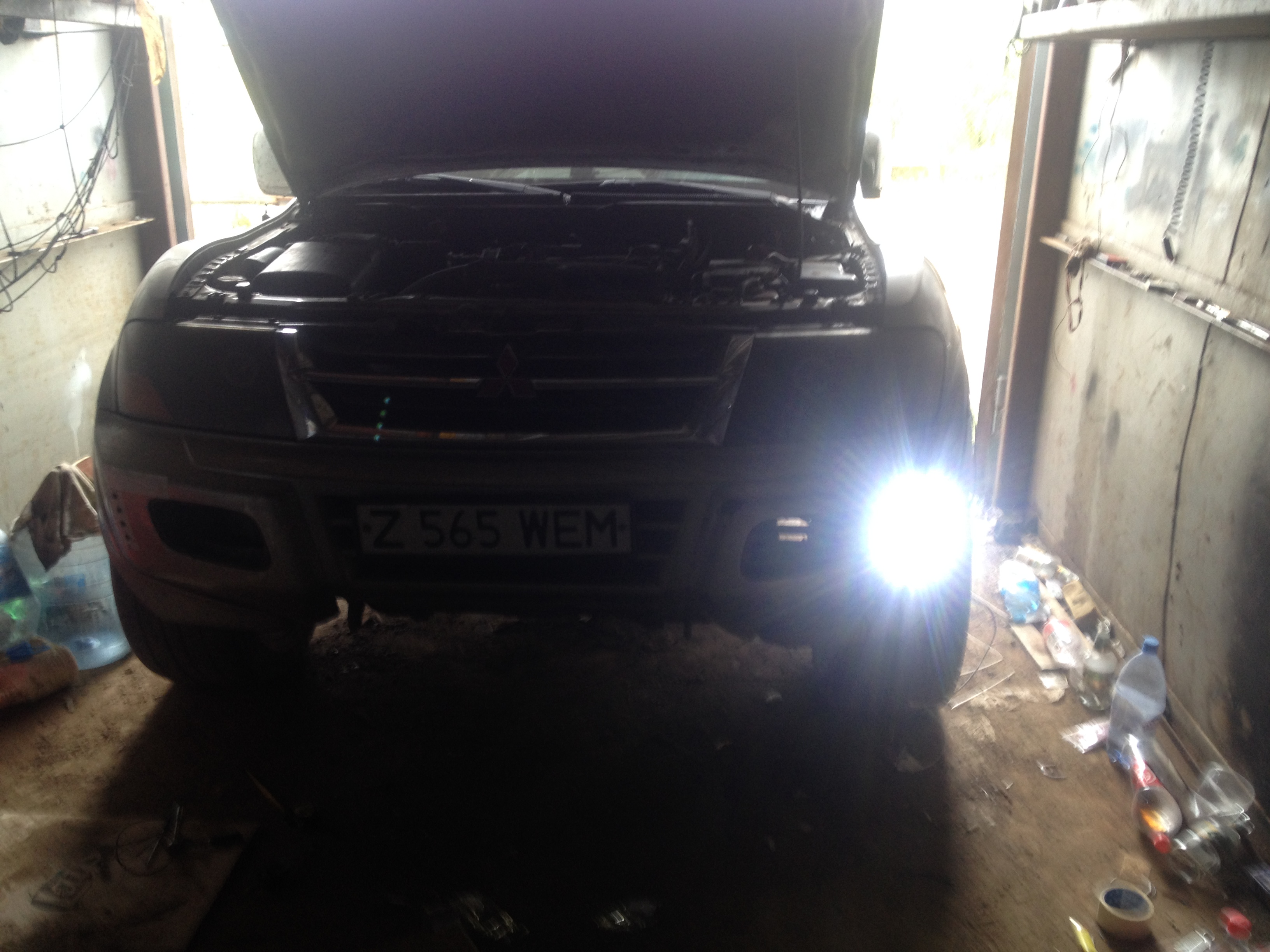

Приветствую. недавно тоже решил установить и подключить себе ДХО.
Купил на ebay 10 cree диодов для наружного исполнения и контролер к дхо.
Выход при правильном подключении дхо вкл от зажигания, затуахают на 50 % при включении света и при глушении авто горят еще 20 секунд. Можно каждую сторону ДХО к поворотникам подключить и будут вместе с поворотником моргать и есть отдельный провод для подключения (будут моргать как стробоскоп.)светят конкретно)))
