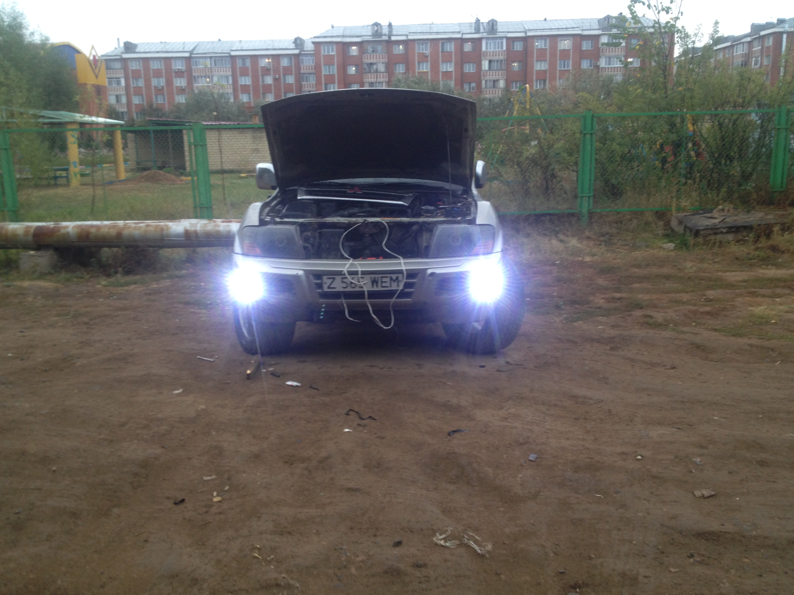

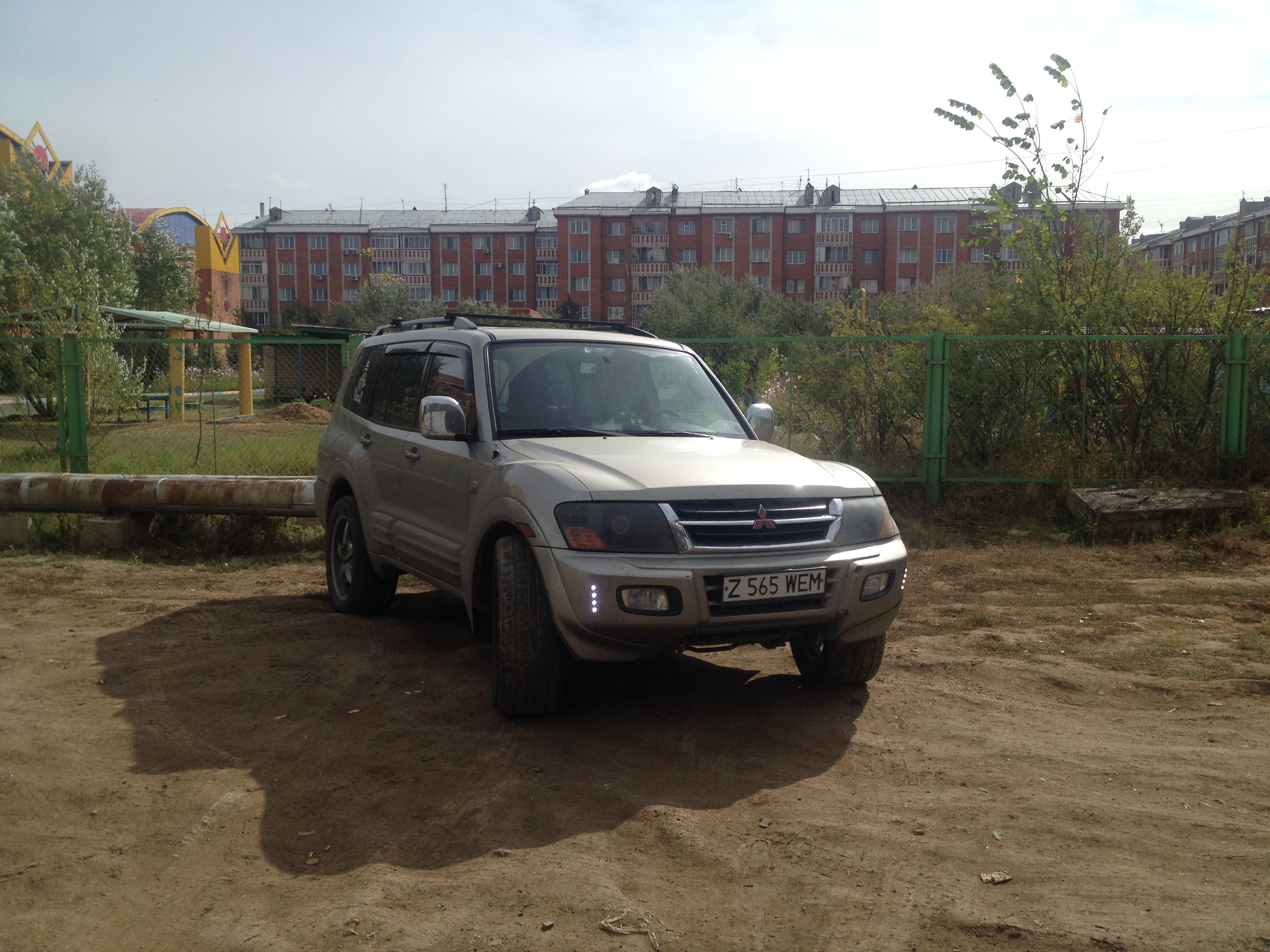

Приветствую. недавно тоже решил установить и подключить себе ДХО.
Купил на ebay 10 cree диодов для наружного исполнения и контролер к дхо.
Выход при правильном подключении дхо вкл от зажигания, затуахают на 50 % при включении света и при глушении авто горят еще 20 секунд. Можно каждую сторону ДХО к поворотникам подключить и будут вместе с поворотником моргать и есть отдельный провод для подключения (будут моргать как стробоскоп.)светят конкретно)))
