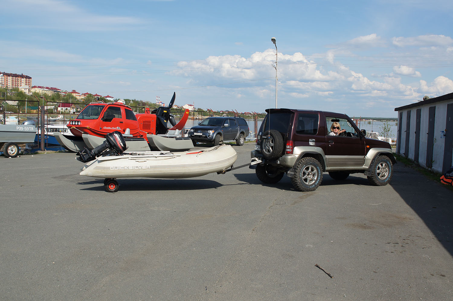

Фаркоп ставил максимально высоко, что бы не уменьшать угол съезда. На нормативы наплевать - прицепы мне не таскать, только лодку и для буксировки автомобиля назад. Ещё была мысль поднимать машину за фаркоп хайджеком. Даже снизу наварил ограничители, но, оказалось, что машину невозможно отцентровать - она постоянно валилась на бок. Поэтому потом приварил сбоку на подрамник куски труб 20х40, за которые и поднимаю машину. Замечу, однако, что и в этом случае машина очень неустойчива, все равно кренится - очень близко от оси машины и при подъеме за один бок поднимается и второе колесо. Но у меня есть приспособление для подъема за колесо.
К лебедке есть блок, но, даже без блока такая слабая лебедка показала себя очень хорошо.
На фото видно как я лбедился назад.

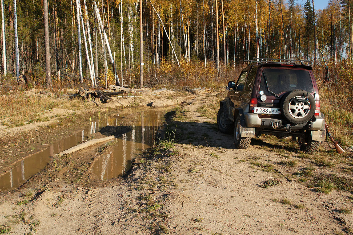

Эти две фотки делались в июне в 2 часа ночи - ездили на охоту. Ничего не добыли, но покатались по снегу. По укатанной колее и обычный Джуник идет хорошо.

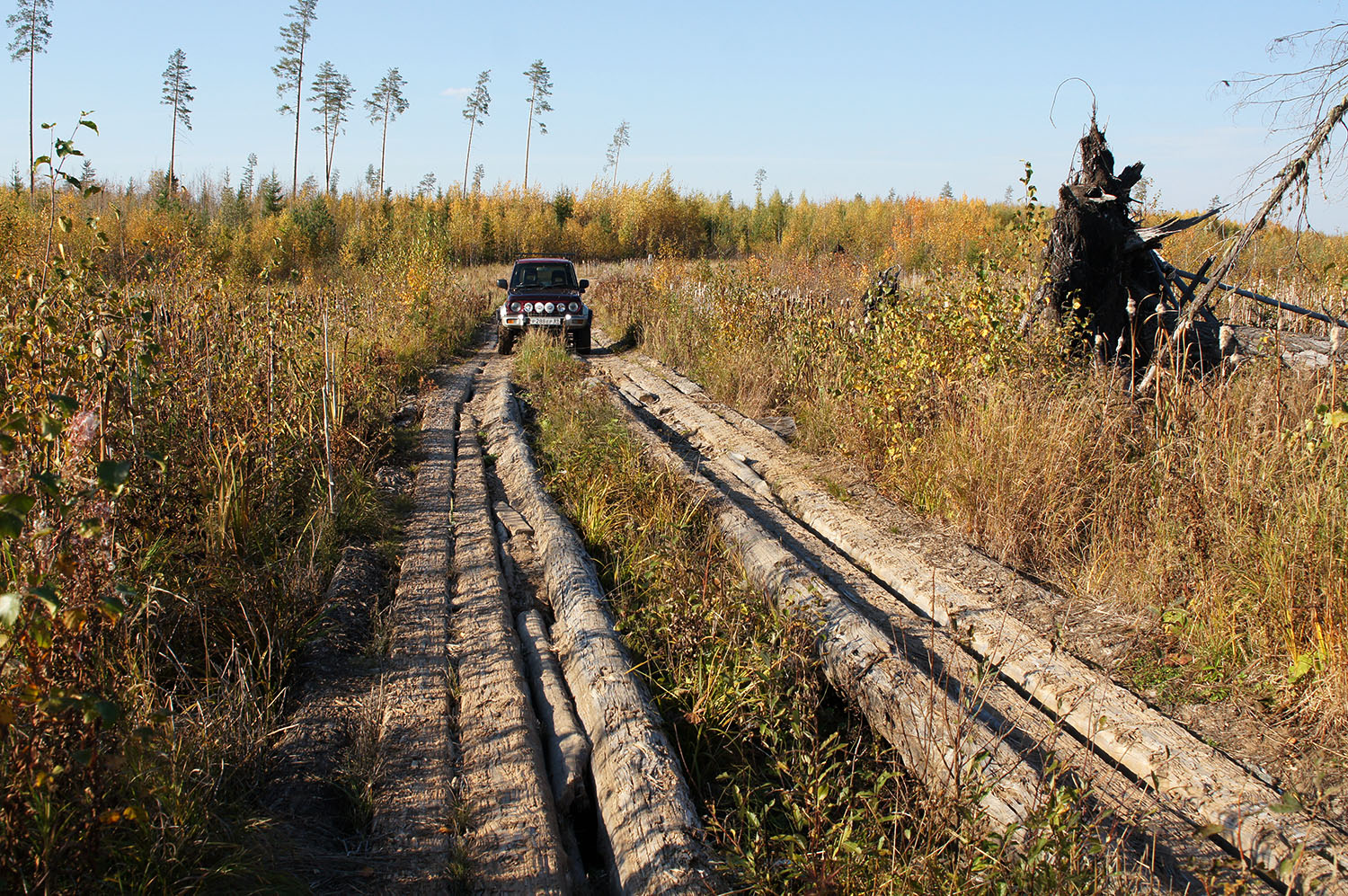

Вологодская лежневка - здесь нужен клиренс.
Дальше не поехал - незачем.
Ручей пересох.
На овсах. Медведь так и не вышел.
