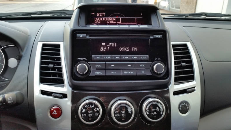

Народ, подскажите, как снять магнитолу в MPS 2014? Никак не могу понять как это делается.

Предположу, что сначала снимается козырек.

Оторвать козырёк, движением на себя.
Дальше всё увидите. Понадобится отвертка крест.

1) сначала нужно сдернуть на себя рамку-козырек (брать двумя руками в районе кнопки EJECT слева и PAGE справа и тянуть в сторону задней двери), за вернюю часть, где бортовик не тянуть, т.к. можно сорвать верхний козырек;
2) вывинтить два самореза, крепящие бортовик (один слева и один справа) и убрать бортовик, предварительно отсоединив его от разъема;
3) вывинтить 4 самореза, крепящие магнитолу к торпеде (один слева сверху, один справа сверху, один слева снизу и один справа снизу) и выдянуть магнитолу, предварительно отсоединив от разъемов.
Все просто -- снимите рамку-козырек и все увидите...

Пытался, никак не получается. Сильнее тянуть стремно (( Буду дальше пытаться.

проблема решена - реально сдёргивается... только весь кожух целиком - нашлёпка для БК + вокруг магнитолы. Магнитола и комп остаются на месте и завинчены на саморезах - магнитола на 6. БК на 2х на той же рамке.
сложнее всего выдернуть задник - его держат 3 клипсы- так что медленное раскачивание всей этой хрени из стороны в сторону решает. ( всё-равно 1 остался в гнезде ((( )

смажь силикончиком защелки, будет полегче ходить.
