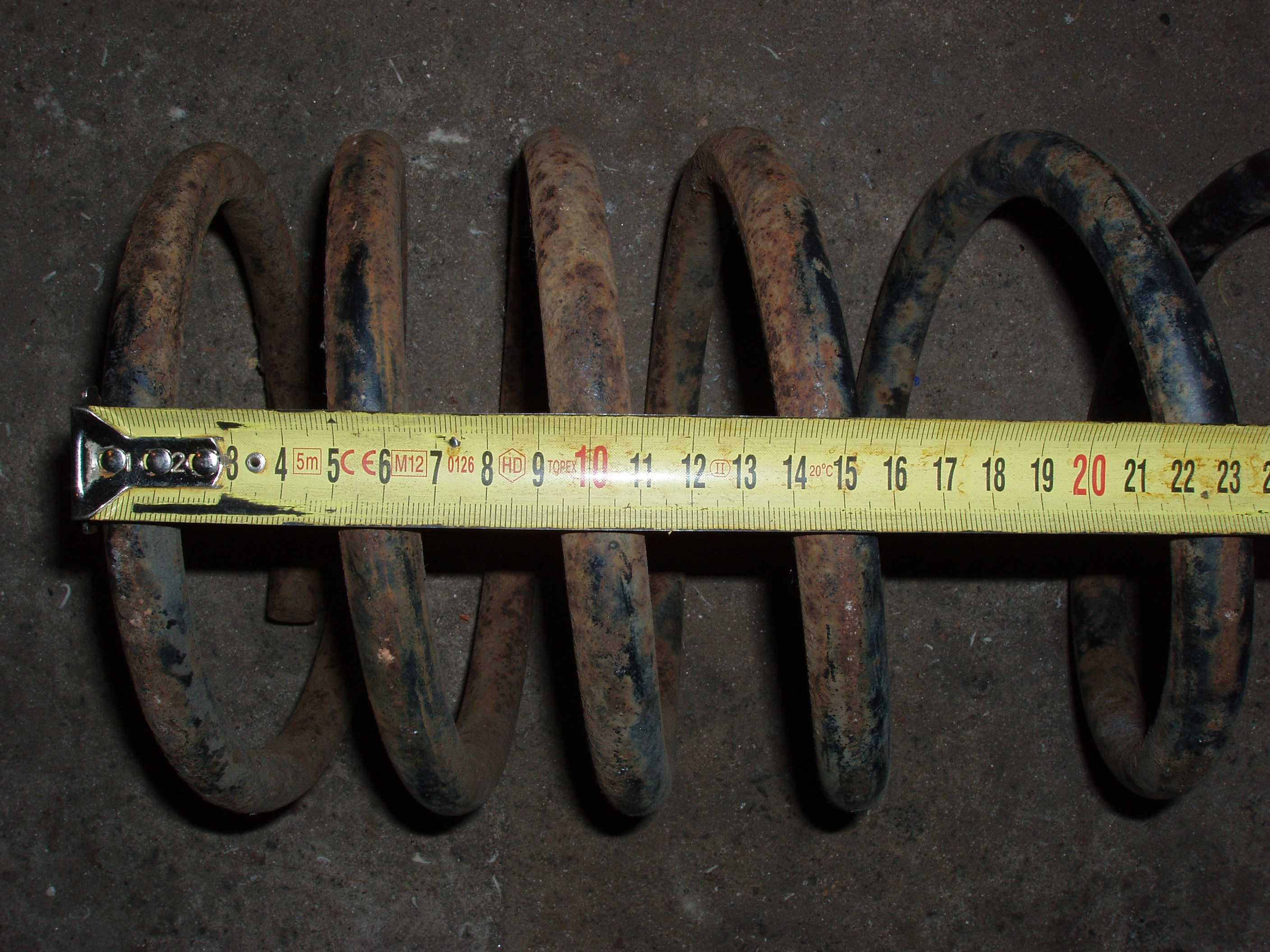

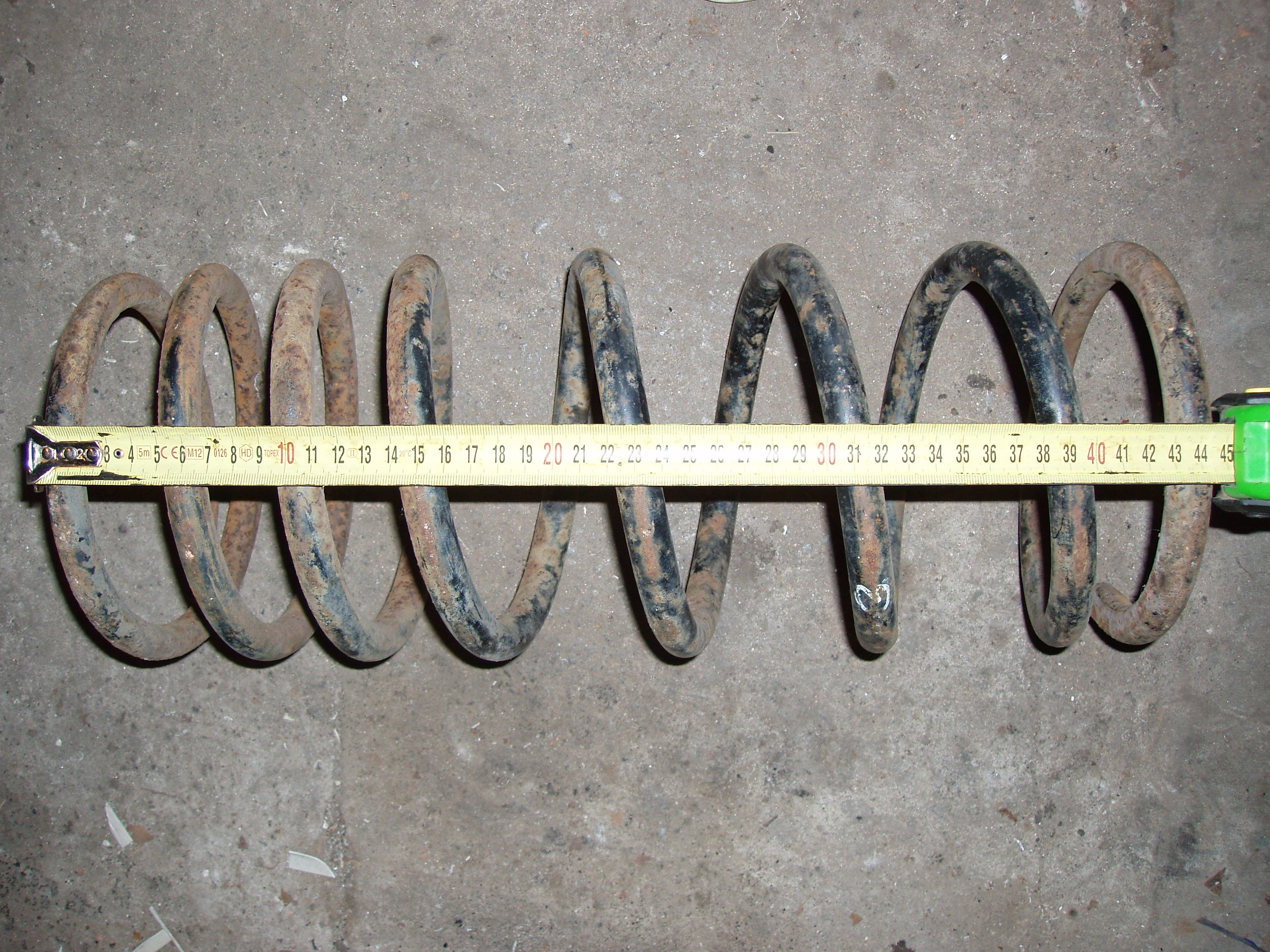

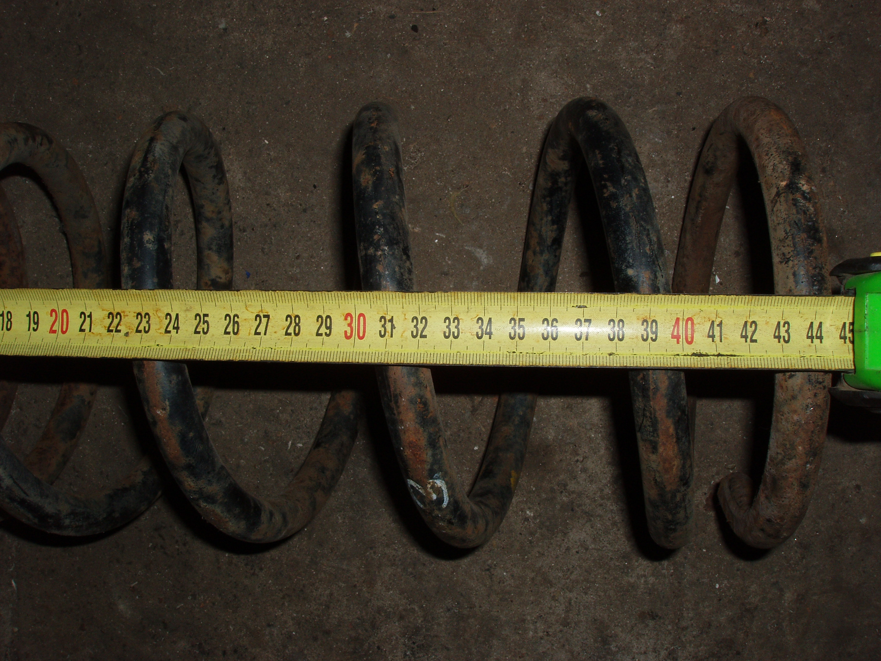

Лопнула пружина на МПВ2 93 2,5 5д, на второй целой насчитал 5,5 витка.
Были куплены патрулячии задние пружины.
Они имеют переменный шаг и диаметр прутка около от 15 до 16мм.
Прошу подсказать с какой стороны надо резать и сколько витков что бы зад не задирало сильно?
Насколько понимаю, обрезанным местом нужно будет ставить к мосту, но есть ощущение что шаг большой будет в месте реза и пружина не будет держаться за выступы чашки на мосту.

Какая длина пружин с коротыша?
Отчет:
т.к. тапки 31-е и в планы не входит замена панары и амортов на более длинные, решил обрезать по длине родных.
Резанул около 1,7 витка, там где пруток тоньше и шаг в месте реза похож на нижнюю часть стоковой пружины.
Из минусов это внутренний диаметр мицу пружины =145мм, а ниссановской =140. Из за этого пружина частично деформирует резиновое кольцо на раме.
Еще не катался, но думаю за счет более толстого прутка патроловских пружин можно грузить больше.
