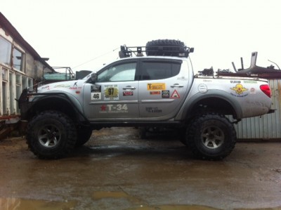

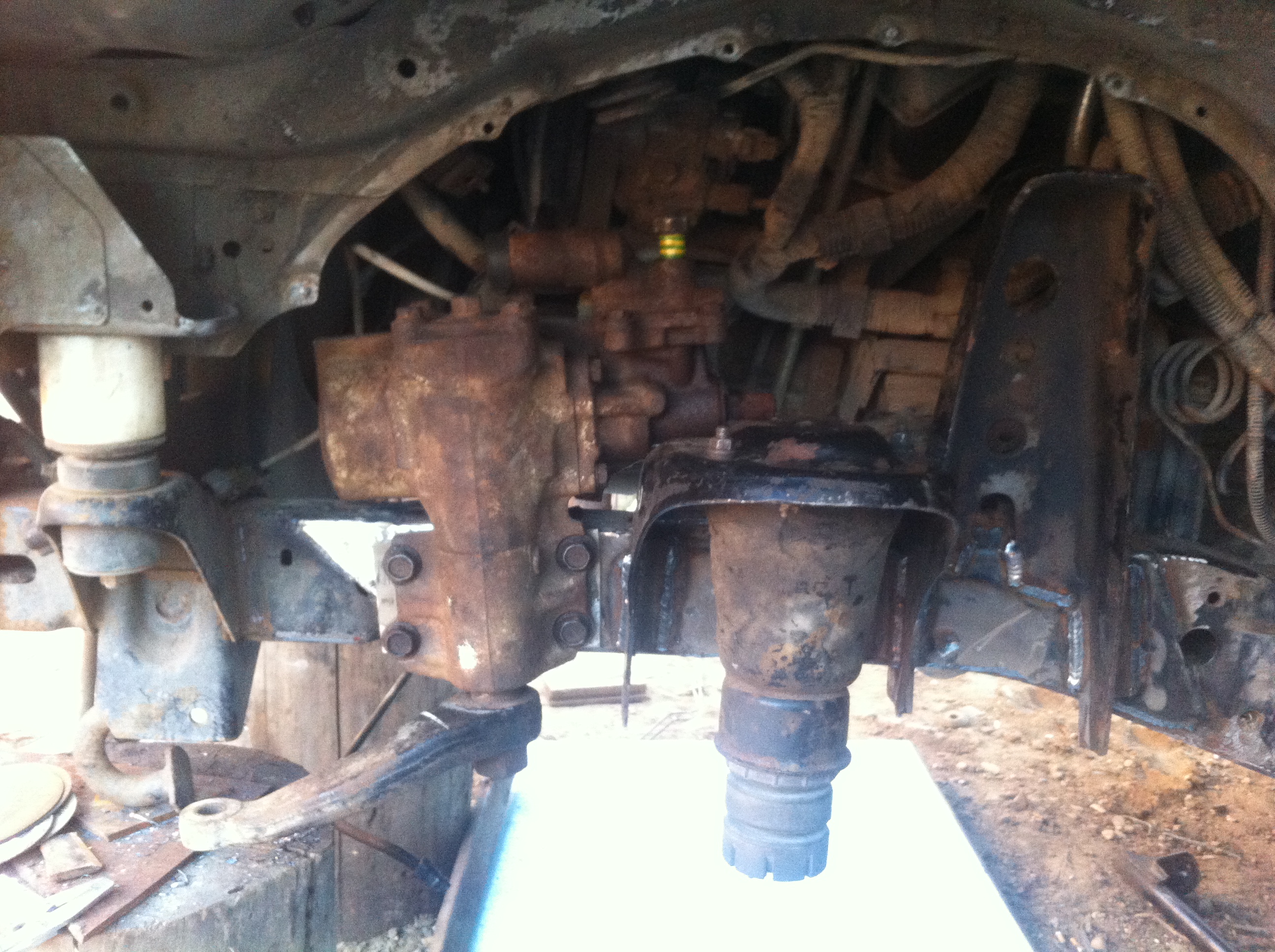

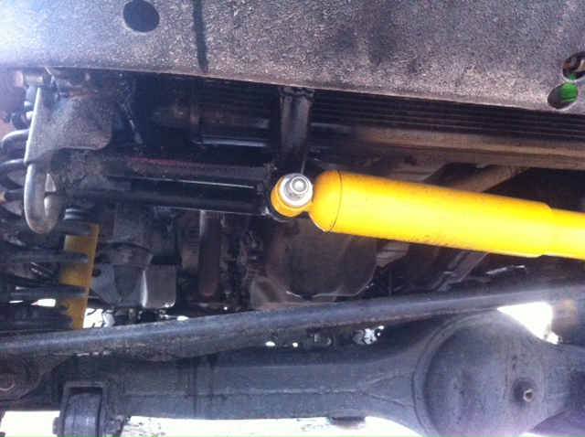

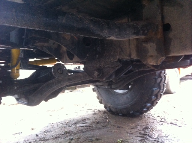

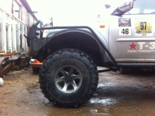

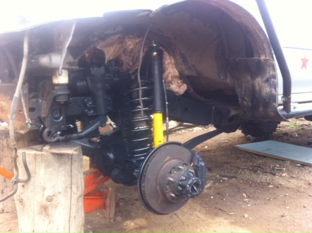

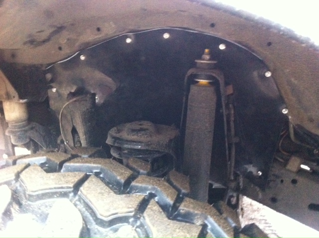

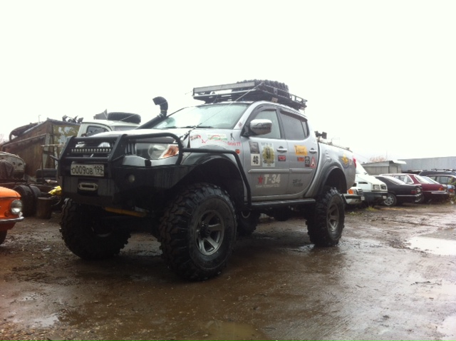

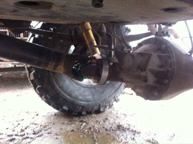

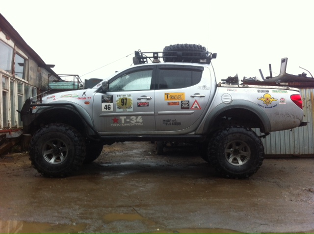

ВОТ ЧТО ПОЛУЧИЛОСЬ! НЕ СУДИТЕ СТРОГО!

э! а де кордан? :*JOKINGLY*:
з.ы. ваще чотко! От кого мост? На спорта хочу тож!

Намана с переднем карданом буде.Базу сдвинули со смещением передней оси уперёд.
А вот мну железяки нравяцо!)))))По конструктиву,лет 5 назад делали.

Сразу понял, то твое творение! Затея супер...

нееее-неее,мосты не я подкатывал))))Габажник тоже не мой...тока бампер и пороги с защитой крыльев....на бампера по арке вижу ампутацию..ну ,дык ,ось вперед продвинули.
ЗЫ с передним карданом ещё головняк будет при таком лифте))))))

Я про передний бампер и имел ввиду.

Прикольно. завтра соседу покажу, давно о мосте мечтает(как я под Сурфа вкатил), теперь спать не будет ::-D: !!!! А пары как подбирали? Или 2 моста меняли?

ВСЕМ ДОБРЫЙ ВЕЧЕР! ВСЕМ СПС ЗА ОЧЕНКИ ОЧЕНЬ ПРИЯТНО ! ПАРЫ СТОЯТ 5.29 В ЗАДНЕМ ОТ П2 В ПЕРЕДНЕМ НИТРО ! С КАРДАНОМ ПРОБЛЕМ НЕТ ЖДУ ПЕРЕХОДНЫЕ ПЛАН ШАЙБЫ!

Сделай потом побольше фоток и подробнее о подводных камнях(кроме переворота моста(как понял 80-й мост), с этим все понятно), поддон двигателя не надо трогать, или при таком лифте не заморачивался, рулевая осталась тойотошной?

МОСТ СДВИГАЛСЯ ВПЕРЁД НА 8-10 СМ ВСЁ ПРОХОДИТ НОРМ МИМО ПОДДОНА ! РЕДУКТОР ТОЙОТА ТЯГИ ТОЖЕ !

Grizli77 писал(а):МОСТ СДВИГАЛСЯ ВПЕРЁД НА 8-10 СМ ВСЁ ПРОХОДИТ НОРМ МИМО ПОДДОНА ! РЕДУКТОР ТОЙОТА ТЯГИ ТОЖЕ !
Отверткой поддень caps lock и не ОРИ!!!))))))
у тойоты выход морковки справа,значит перечулкован.

Он рулевой имел ввиду(редуктор), я понял потом уже по фоткам(рулевая полностью 80-ки)... С мостом понятно, перевернут(перечулкован)....

На первый взгляд реализация на отлично.
Молодцы.
