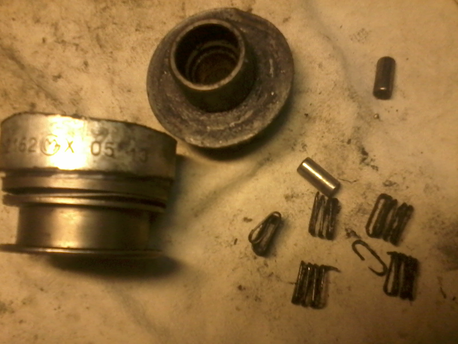

Летят бендиксы уже три штуки по одному в год в чём прикол не пойму покупал разные кроме оригиналов может это и есть косяк,? :*WALL*:

причина поломок какая?

ДЕФЕКТОВКУ проводили? что ломалось в бендексе?

выходит из строя обгонный механизм ,крутит в холостую ,зубья целые.

на венце есть несколько сточенных зубов но на них редко попадает момент пуска и крутит до поломки без всяких скрипов и т.д.Внешне нет никаких разрушений да и в руках не поймёшь что он мёртвый.Разрезал муфту пружинки кончены все.Что такое г... о выходит.купил.

пружинки рвёт?
Тут два варианта. дефект сборки/установки (вероятнее) или пружинка говно.
фотографии нужны будут.

стираются до половины некоторые ломаются на бендексе написано бразилия может у них там у всех с пружинками проблемы :]:-O:

Сообщения: 57487
Поблагодарили: 4803 раза
Re: летят бендексы
Кроилово приводит к попадалову.
Купите ориджинал :)

Zen покупали?
на форуме тема есть,народ хвалит.
у меня около года уже нормально крутит.

У меня Zen проработал год, даже чуток меньше. Умер обгонный механизм, зубы целые. Я поставил оригинал и все стало здорово.

К сожалению в магазе небыло орегинала а ехать то надо пришлось брать cargo погоняю его а пока закажу правильный к коцу года от рождения этого

вот ента гадость пружинковая

пока такие на которых написано BRASILIA либо BR что одно и тоже только коробки разные зелёная и чёрно белая и те на которых вовсе нет маркировки

Паша@ru писал(а):пока ..... и те на которых вовсе нет маркировки
+1
Вынужденно был поставлен такой, был куплен в конторе типа "рога и копыта" "стартеры, генераторы". Итог - 4 месяца и свободно прокручивается в обе стороны без каких-либо попыток зацепиться. Куплен в экзисте Карго (что примечательно - он заметно тяжелее безымянного), будем посмотреть :*PARDON*: пока 2 месяца полет нормальный. Если тема не потонет и не забуду - отпишусь через годик.
