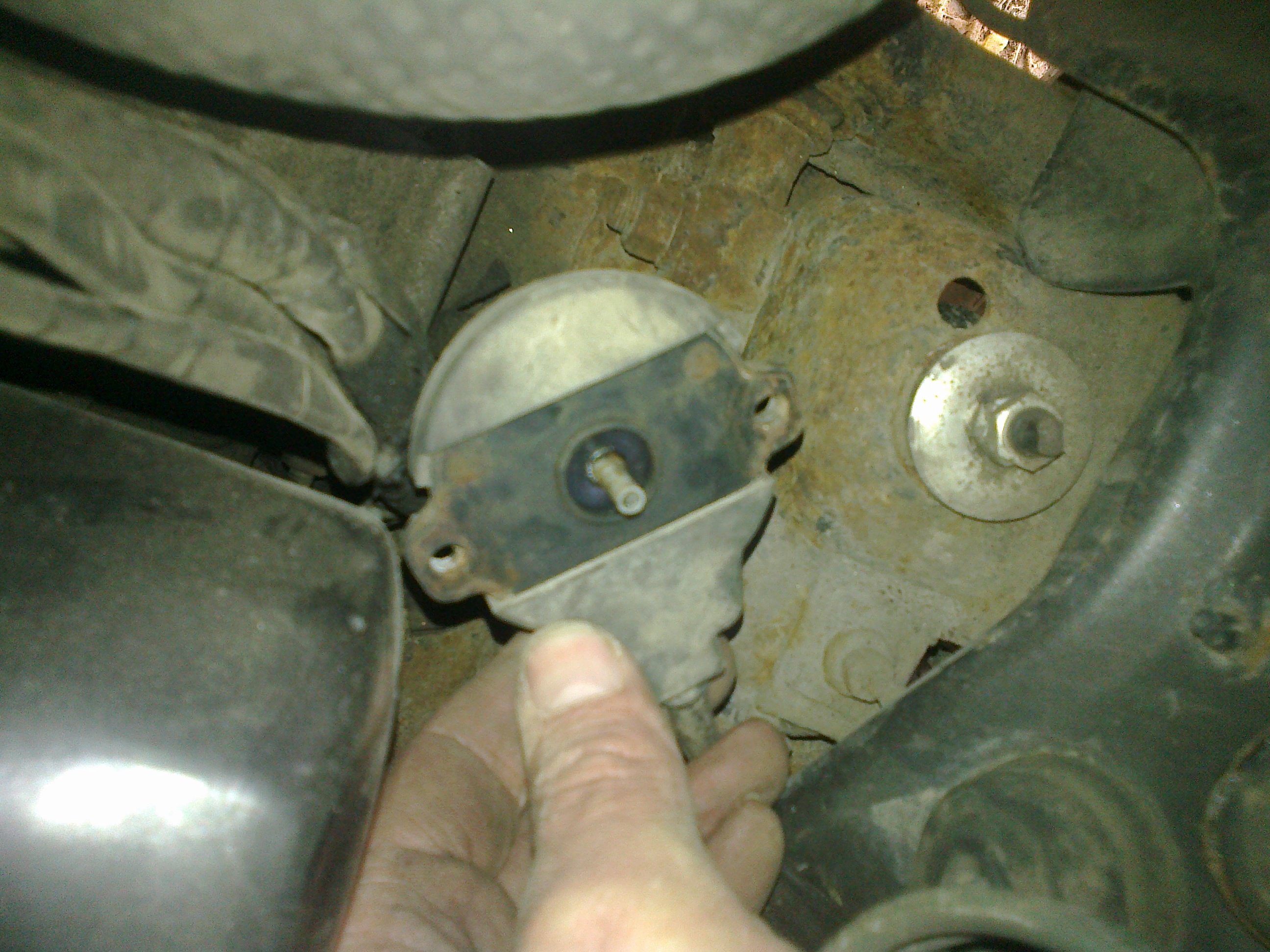

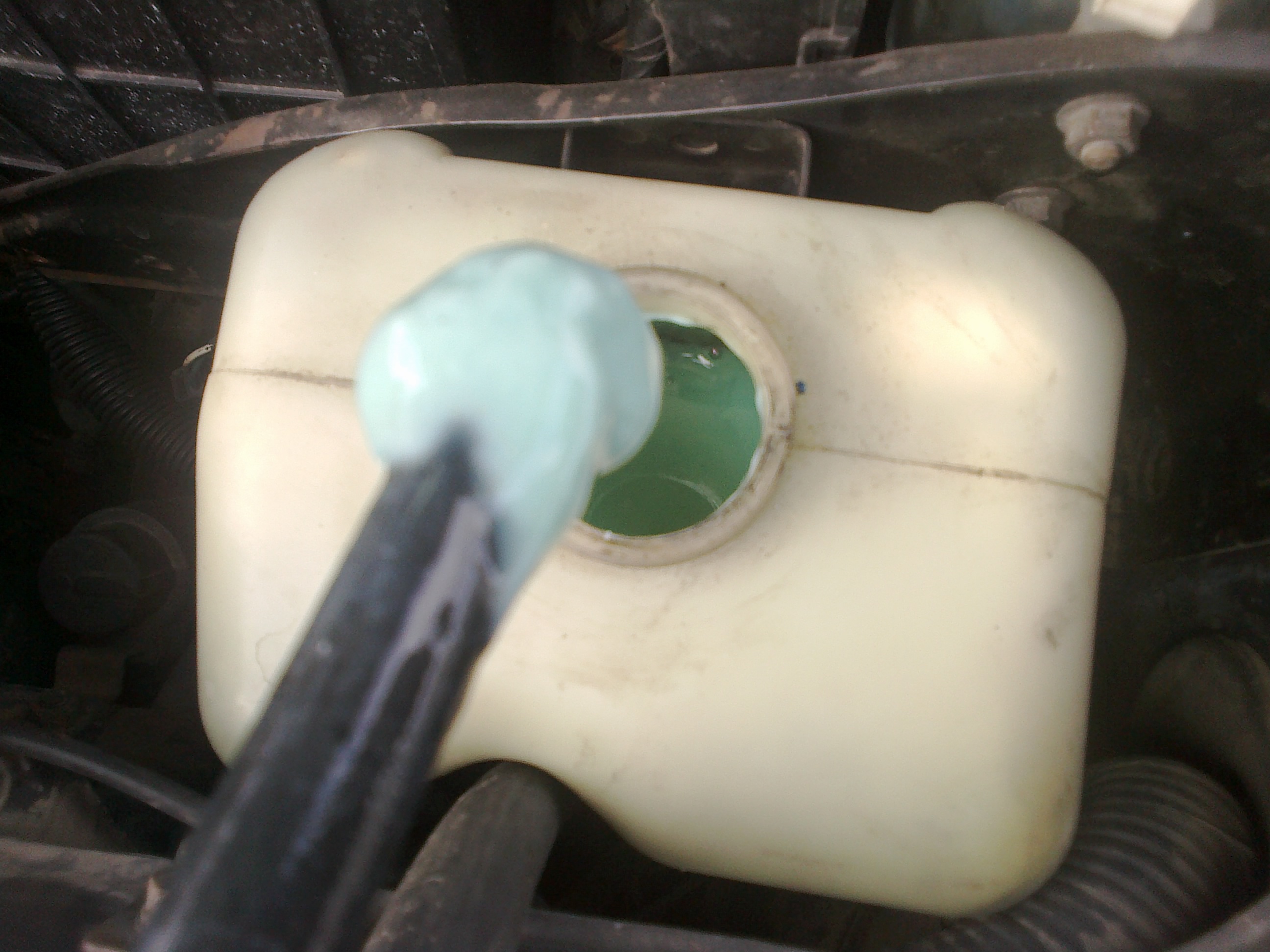

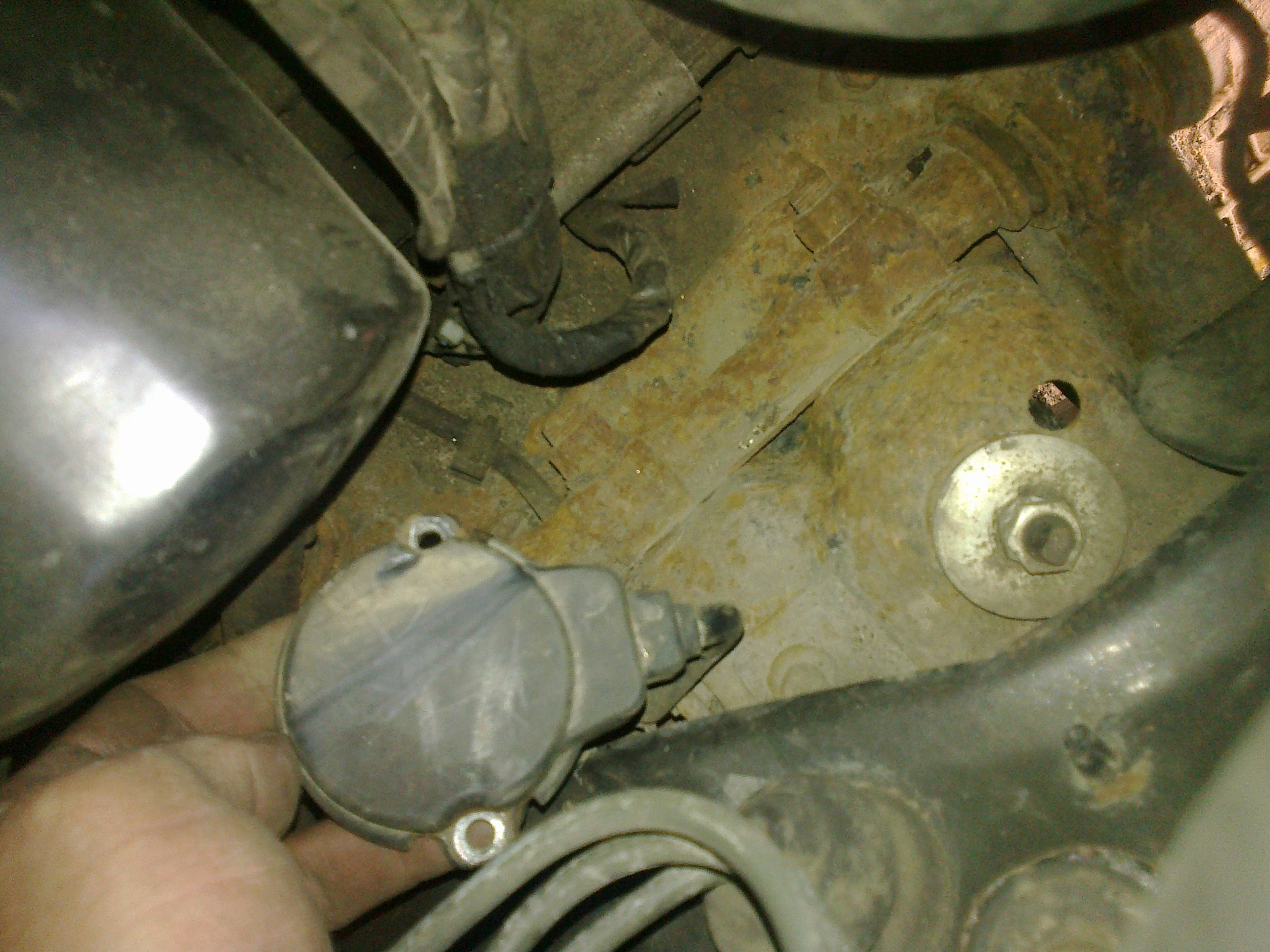

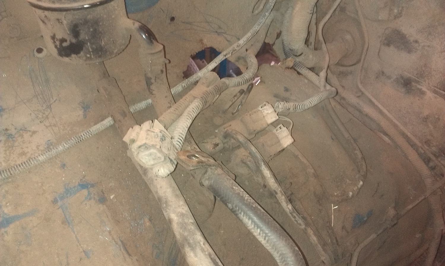

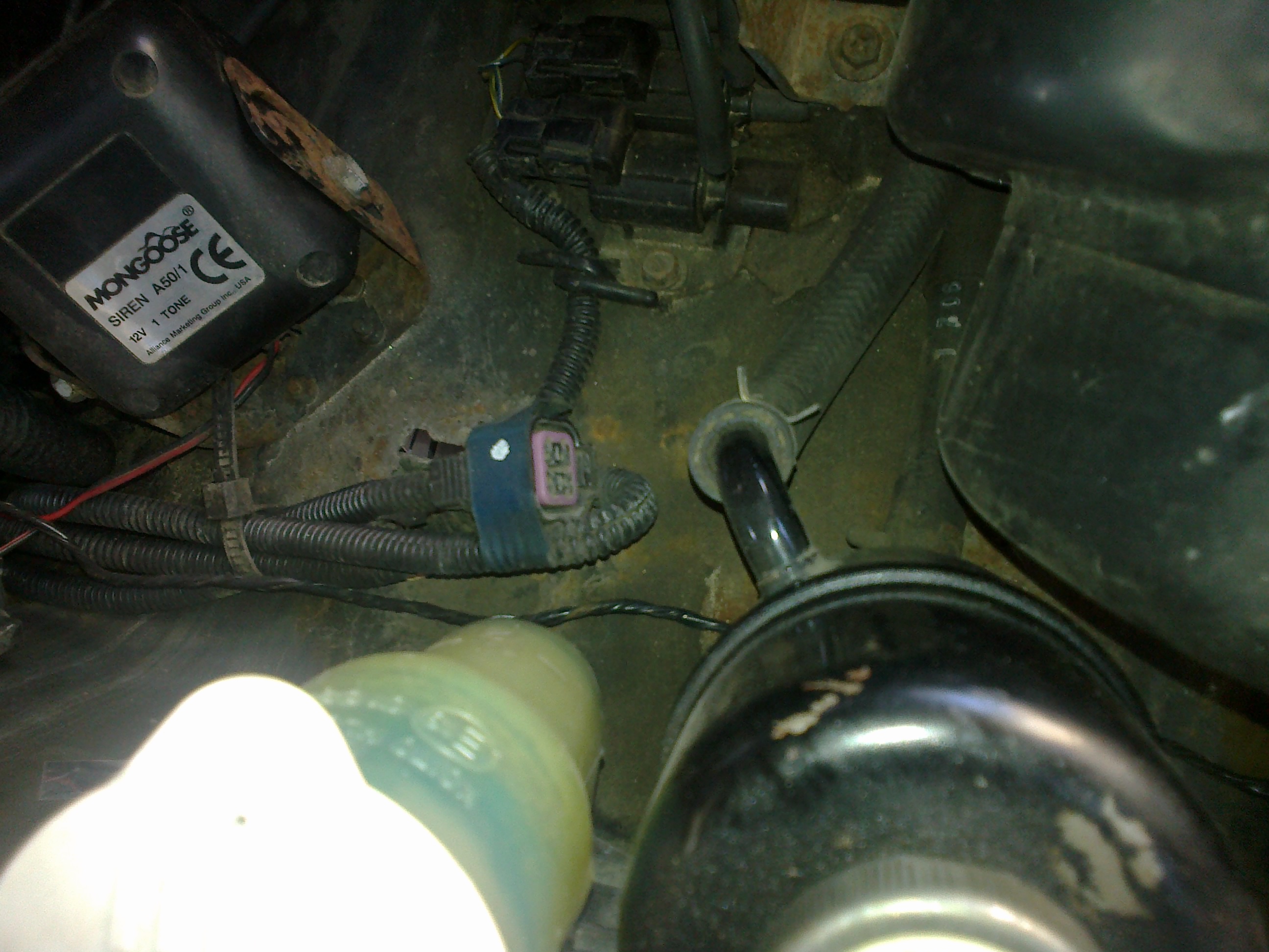

Всем,Салют! :*VICTORY*: Подскажите по фоткам мужики!!! Сегодня глянул в расширитель,а там шняга какая то :=-O: Думал масло... но похоже не оно,а вроде как герметик,но как то много его слишком... Вообщем выслушаю мысли с радостью :) Потом две одинаковые штуку,слева и справа,рядом с верхним креплением аммортизаторов... Думаю предхоз менял аммо и поставил обычные,без регулировки жесткости и эти штуковины как раз от них и торчат! Ну и фото фишки... расположена она на правам подкрылке по ходу авто.... Всем заранее спасибо!

На первых фото, моторчики регулировки жестокости амортизаторов. На последнем х.з

На первой фотке да, это моторчики от регулируемых амммо.
По расширителю - это ваще караул :=-O: , походу герметик, срочно промывай и меняй ОЖ, к чему это приводит я писал эдесь: http://pajero4x4.ru/bbs/phpBB2/viewtopi ... A#p1200534

Поменяю если на неделе авто на учет поставлю... Значит как я и предполага,первое и третье фото это моторчики для регулировки жесткости.... Интересно по ним узнать,они только спереди стоят? Предхож Козлина,сказал что новые аммо стоят и все регулируется.... Так вот доверие к людям и теряешь... А что по фишке? К чему могла подсоединяться?

на задних тоже такие есть. По фишке у меня тоже так же замотано :)

Надо будет глянуть сзади :) А не разбирался к чему фишка могла подключаться?

Слушай нет не разбирался. Явно что не от двигателя. Может от кондея, у меня его нет)))

Все фишки кондея с другой стороны.Ещё много свободных фишек найдёшь.Япы кидали полную проводку на всё возможное оборудование.

Сейчас на фишку у себя глянул - есть такая, подключена к моторчику круиз-контроля.

Ну вот :) разобрались. Круиза у меня и нет как раз. Спасибо! :*DRINK*:

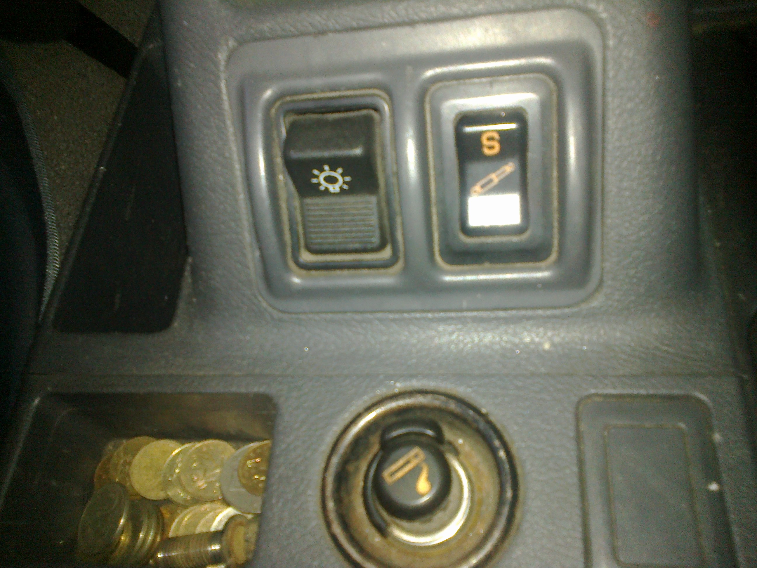

вот присутствует такой переключатель рядом с переключателем регулировки жесткости амортизаторов... Ни кто не знает для чего он? Имеет 3 положения переключений.. Может колхозили что то?

Вообще это клавиша включения габаритов и ближнего света на семерке ВАЗ. А что у тебя, неизвестно, явно колхоз))))

Ну так то да ::-D: А вообще что там должно стоять? :)

Заглушка, у меня. А так вроде бы регулеровка пнемвоподвеской. Были такие комплектации :)

У меня там кнопка антенны стоит. Убирает и выдвигает ее наполовину в полностью выдвинутом положении. Может у тебя там дополнительные противотуманки подключены или были подключены?

Буду смотреть по проводам там куда что идет... Антенна у меня электро стоит,но вроде срабатывает при включении магнитолы.
