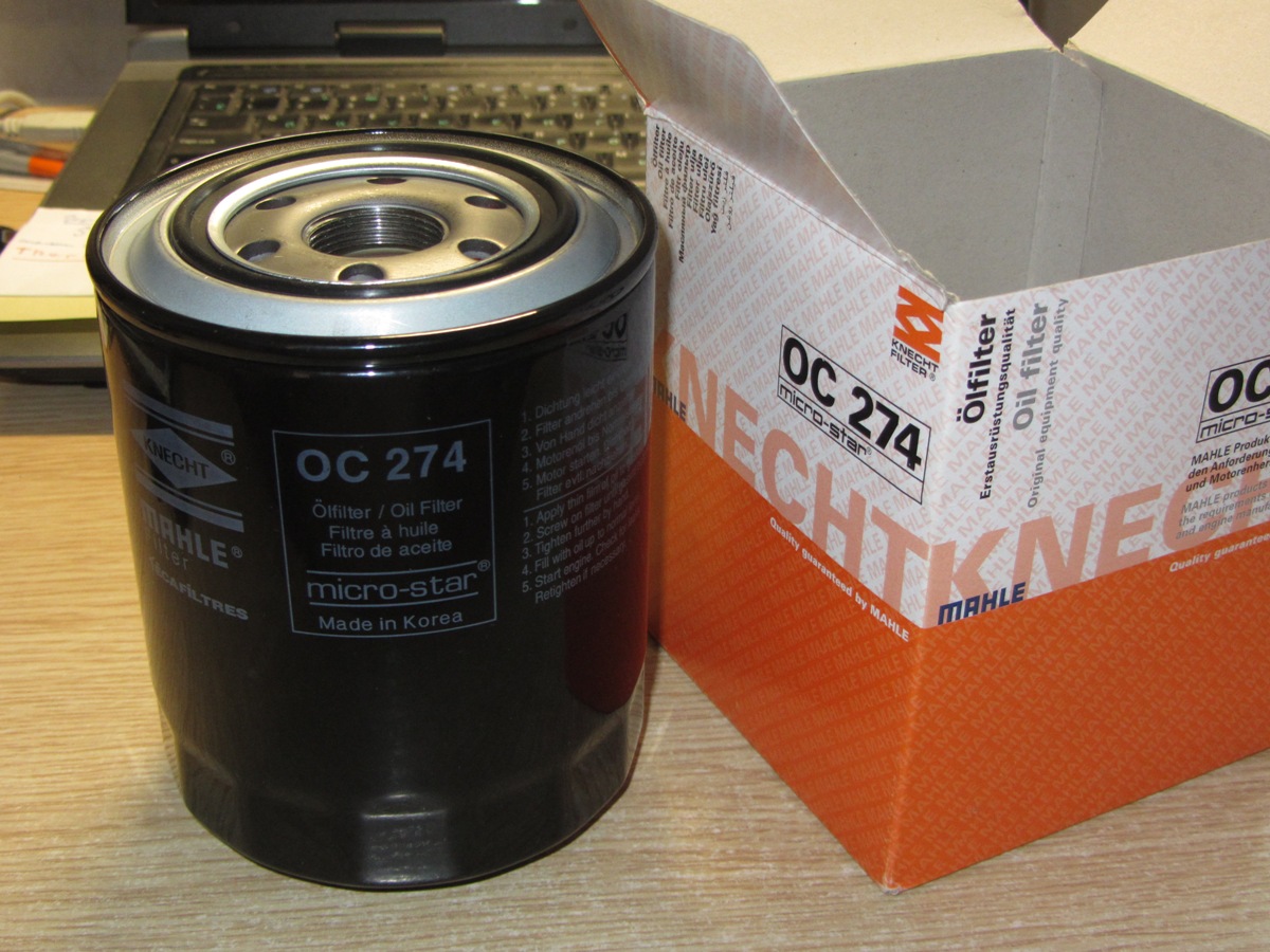

Сергей_
Вот, не поленился, сбегал))))

San-Sanich
Сергей_ писал(а):Вот, не поленился, сбегал))))
Во-во - точно такой же - с виду сделано все аккуратно - резьба, фильтрующий элемент , полиграфия и пр.
НО решил поковырять немного герметик бежевый (он сверху и внизу на дне виднеется) блин - легко он так ковыряется зубочисткой - субстанция очень не прочная - есть все основания думать, что под действием масла таки начнет отставать, как у автора топика. А вот куда дальше эти ошметки пойдут - выяснять не особенно хочется :*DONT_KNOW*: Похоже придется воздержаться от его установки - поставить что нибудь другое ::-(: 404 рубля коту под хвост.
