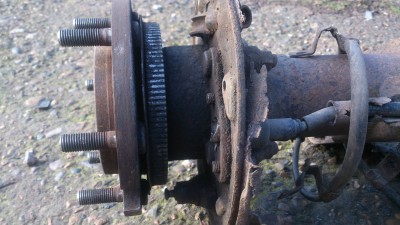

вот фото стырил с соседней темы.. это и есть абс.. думаеться мне она легко удаляеться,если из силумина,как спереди
кроме абс ни на что не влияет? типа на сальники,на какие нибудь зазоры ти т.д.?

ну ежели он издох и тебе не нужен ::-D: тогда да :*WASSUP*: а так подшипник стоит в приделах 2.500 с сальником и запорным кольцом

алексей - Маленький Мук писал(а):ну ежели он издох и тебе не нужен ::-D: тогда да :*WASSUP*: а так подшипник стоит в приделах 2.500 с сальником и запорным кольцом
пытался востановить,даже пер пр датчик купил новый.. потом забил ,уж года три езжу без абс и особо не парюсь.
А если менять то все полуось в сборе,с кожухами ,с ручником.. но чето пыл на востановление утих

даа, кроме болгарки, там еще кувалда нужна...заодно и сальники поменяешь..про колечко резиновое не забудь..
