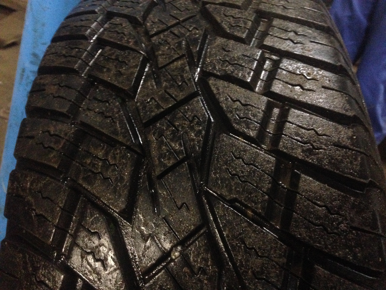

В качестве вступления)))

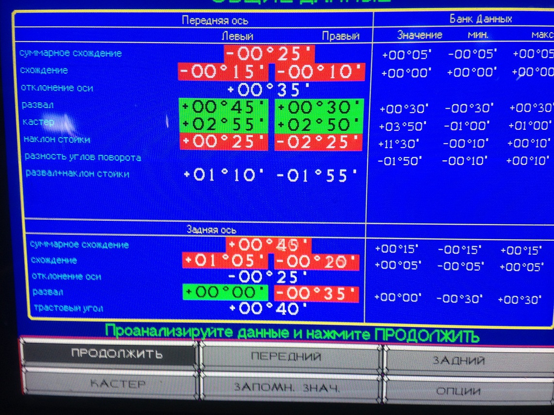

Помнится в какой то теме были оппоненты по вопросу обязательной регулярной проверки развала/схождения и тем более в обязательности этих работ, в т.ч. и при сезонной переобувке, и тем более при переходе на другой радиус колес и даже при штатных размерах покрышек/дисков. Теорией убедить не удалось. Что же, присаживайтесь поудобнее, рассматривайте картинки))) Какие теперь аргументы будут?)))

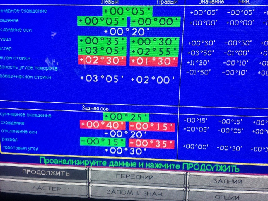

Итак имеем следующее. Авто с возрастом более 2 лет. Летние колеса- штатные размеры r18, зимние колеса- штатные размеры r17. В т.ч. и по резине. Подвеска- сток. Последний сход/развал- весной при межсезонной переобувке. За период весна- осень пробег по ужасно плохим дорогам км 700-800, не более. Именно "пробег", а не "ползание"- на пределе возможностей авто и водителя, в т.ч. и по комфортности.
Меняем R18 на R17, поехали))) Фото подписаны.
Верхнее фото- приехал на R18 и сразу на стенд. Как видим- отклонения уже есть.

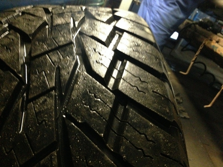

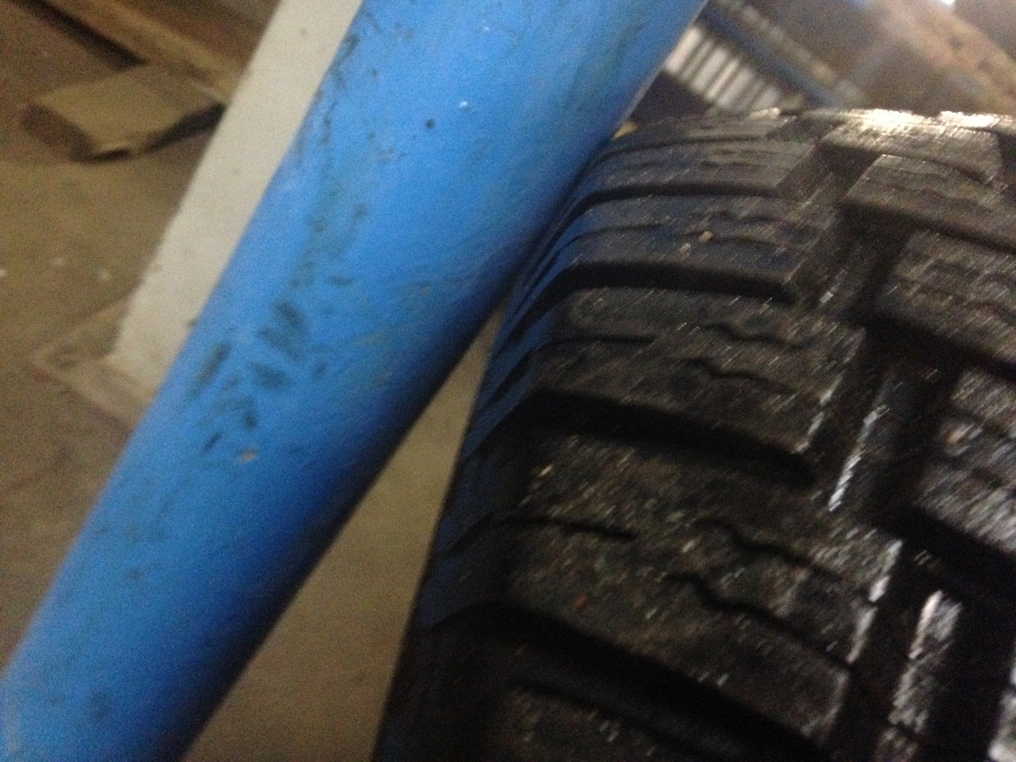

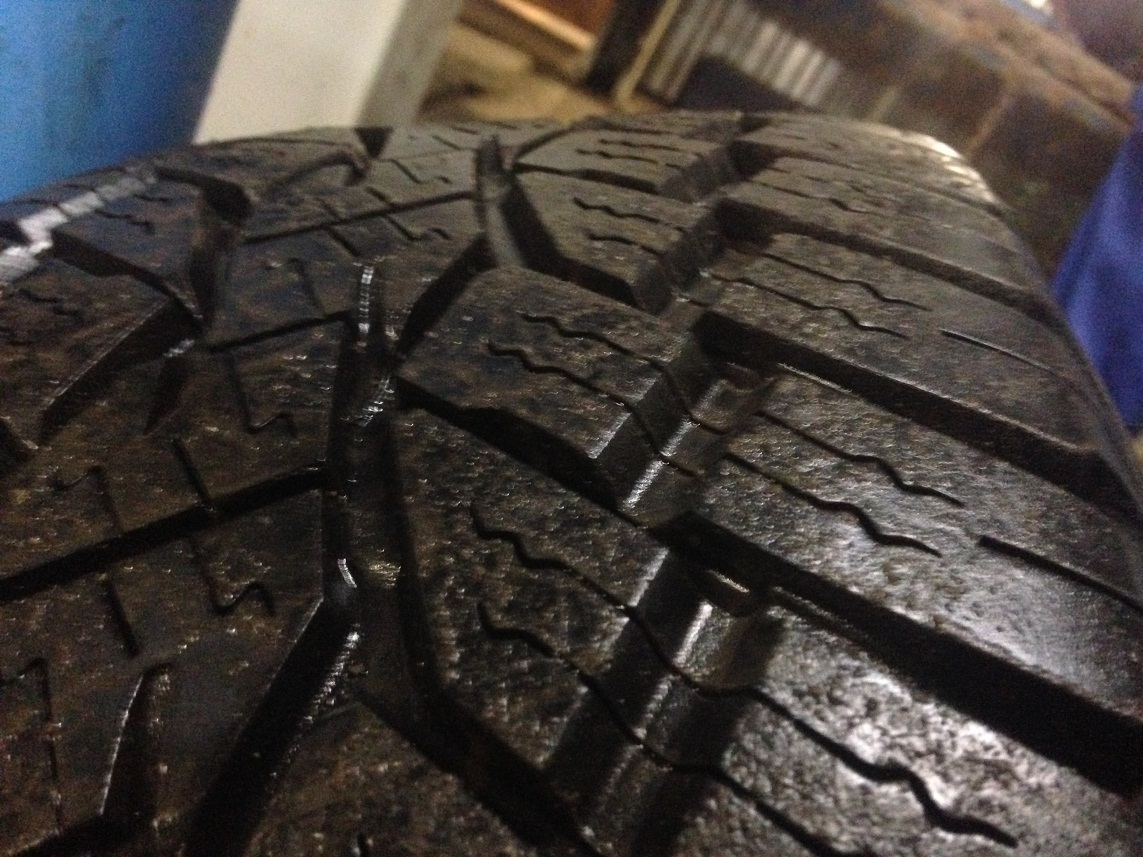

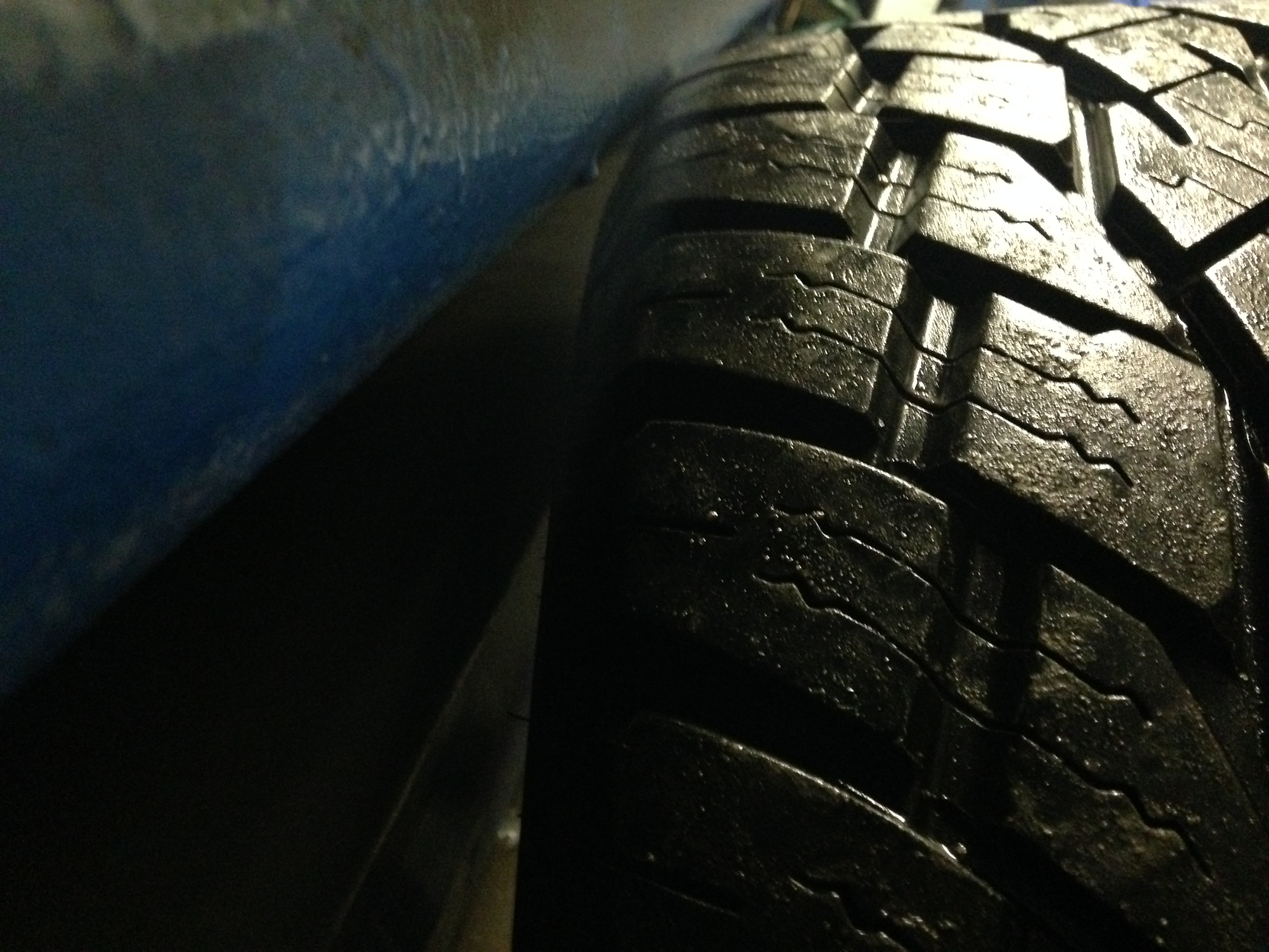

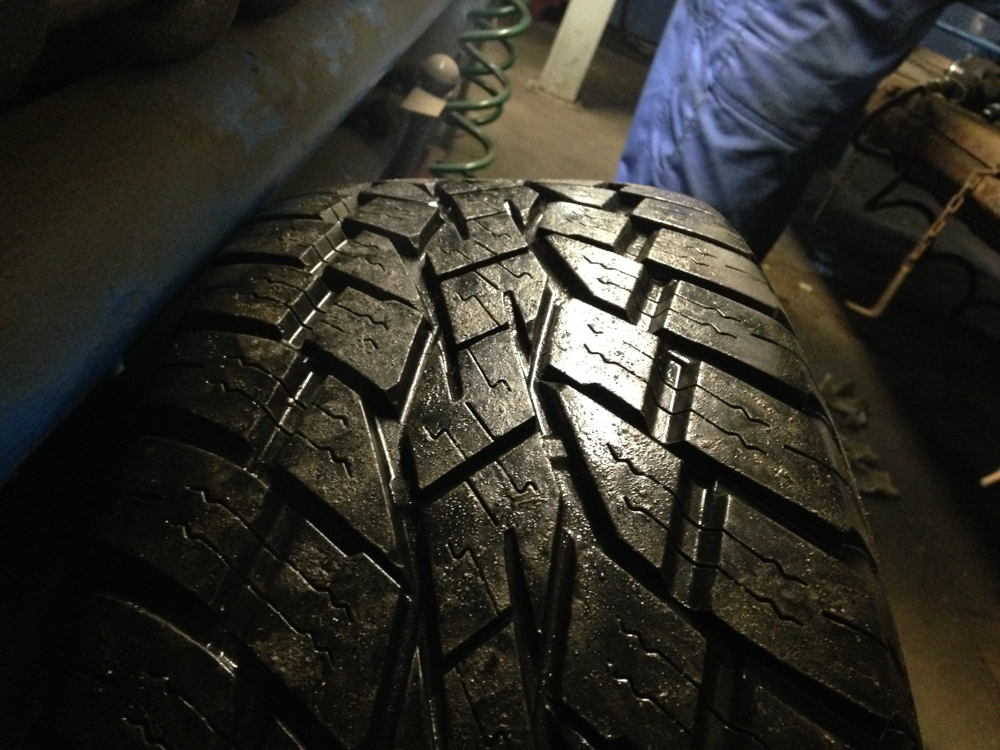

Для сторонников "если не жрет, то развал/схождение делать не надо"- след-е 6 фото двух задних колес. Сильно жрет? Видно? В подсказку (фото выше) чур не заглядывать)))
Далее фото- сняли R18, поставили R17, съехал со стенда, "поплясал" подвеской, заехал на стенд.

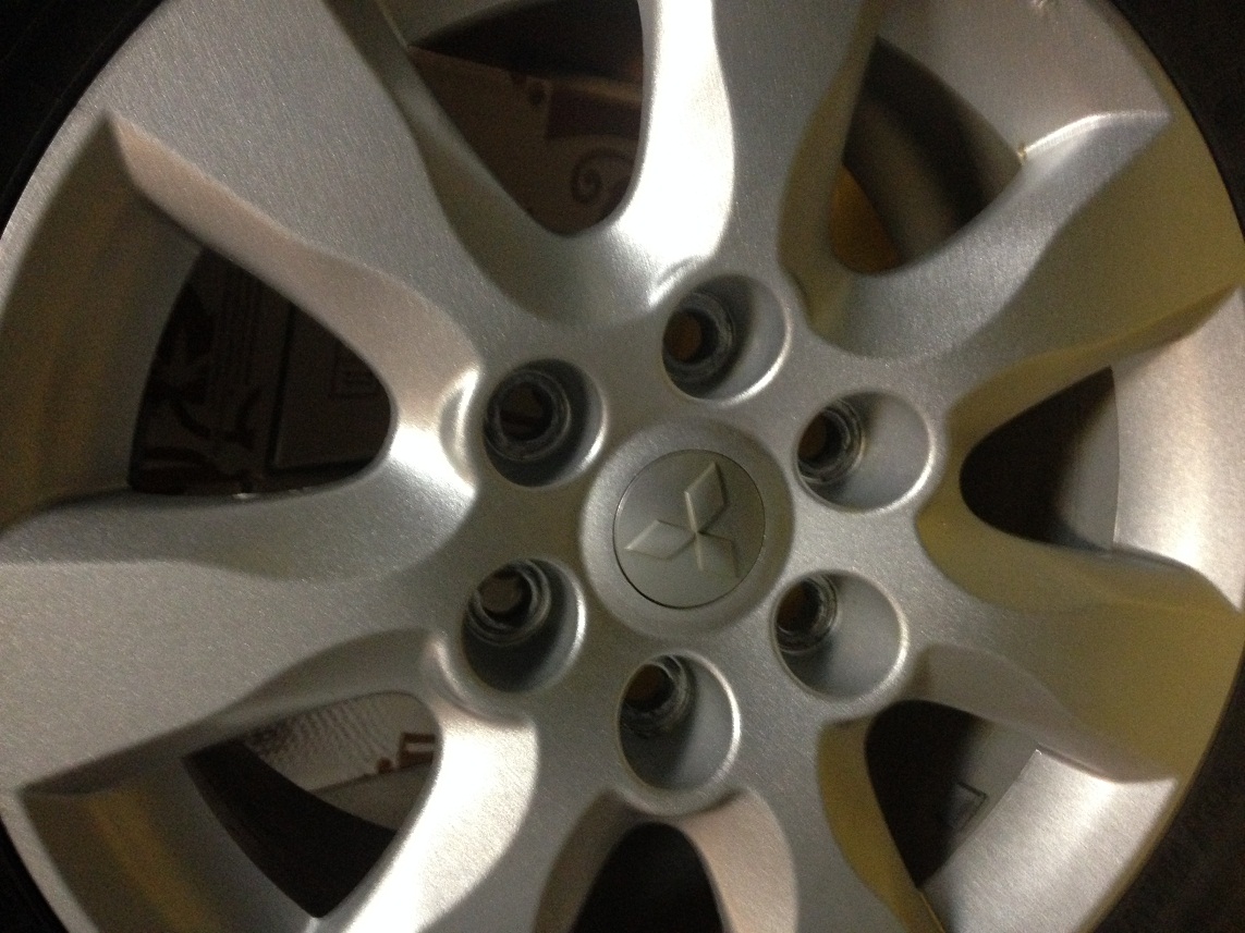

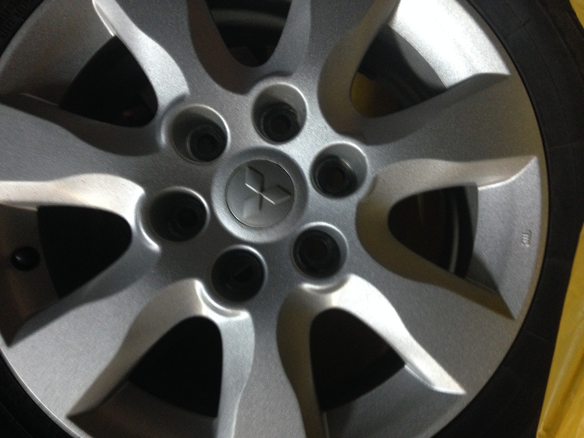

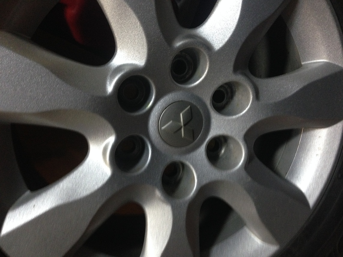

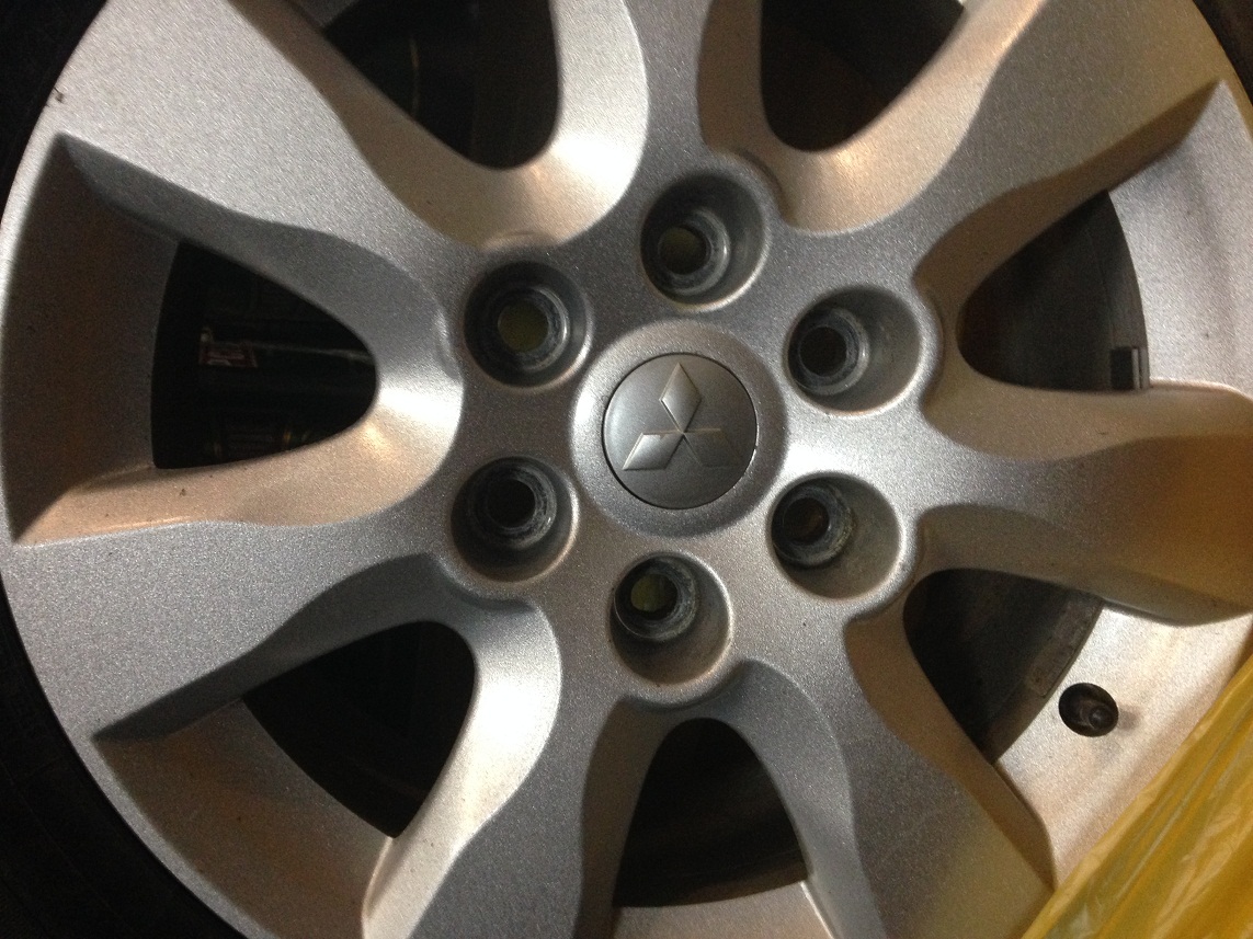

Четыре нижних фото (диски)- для сомневающихся в покупке оригинальных б/у дисков. Два зимних сезона на них, сколько они ещё отходили- одному богу известно))) И кстати немаловажный фактор! Приобретены в одной из сетей разборок а/м, где как известно))), никому ничего не надо- не хранить аккуратно и т.п.)))
Как то так, господа. За большое количество букв- сорри.

Re: Развал-схождение (периодика, необходимость и пр.).
Искренне рад за Вас, но сильно сомневаюсь в этом))) Даже если Вы ездите по "стеклу" и с двумя железками в передней и задней подвесках, одну из кот. (заднюю) я кстати свернул несколько тысяч назад))) Так то не первый раз и не первый год замужем за этим авто)))
Данные последнего развал/схождения есть или всё "на глаз"?
ПыСы. "Не жрёт" заметили на моих фото?)))

Для объективности стоило бы заехать два раза на стенд без смены колё - просто съехать, прокатиться, заехать. Тогда мы бы увидели ошибку прибора, плюс "гуляние" в подвеске. А потом уже смотреть на другой комплект резины. Чисто физически - сама по себе смена колёс никак на развал\схождение не может повлиять. Только если размер резины сильно разный и/или вылет дисков, особенно в комплексе с изношенными деталями подвески - тогда меняются силы действующие на отдельные узлы подвески и тем самым меняется их взаимное расположение подвески, т.е. сход\развал.

Всё честно, никакого обмана и тем более мистики))) Менял 265/60/18 на 265/65/17.

Ну на развал/схождение я приехал с уже "подбитым" схождение на задней оси, что в принципе видно по износу задних покрышек. Причём этот износ не был виден когда колеса стояли на авто. Обратил на него внимание только при недавней замене из-за прокола колеса и соотв. снятого с авто.

На фото не очень видно.Износ у заднего левого с одной стороны или с обоих сторон?

У обеих по наружной кромке

У меня переднее левое,летом,такое же стало.Причина-износ шаровых.Если бы р/х,то жрало бы полколеса.Lebed писал(а):У обеих по наружной кромке

При "неправильном" р/х изнашивается либо наружная,либо внутренняя часть колеса.А здесь ,у колеса равномерный износ.Получается либо давление было низкое,либо верхняя шаровая опора под замену.Lebed писал(а):С подвеской все гуд, ттт

Ой, спасиб, повеселил))) Гуд- это не на четыре с минусом, это на пять))) За распечатками не полезу, извини, да и помимо их и так знаю, что авто обслуживается постоянно, а не от ТО до ТО. Лучше обслуживать и инспектировать, чем ремонтировать)))

По кромке, не кромкам. "Обеих"(с)- две задние покрышки.Lebed писал(а):У обеих по наружной кромке
