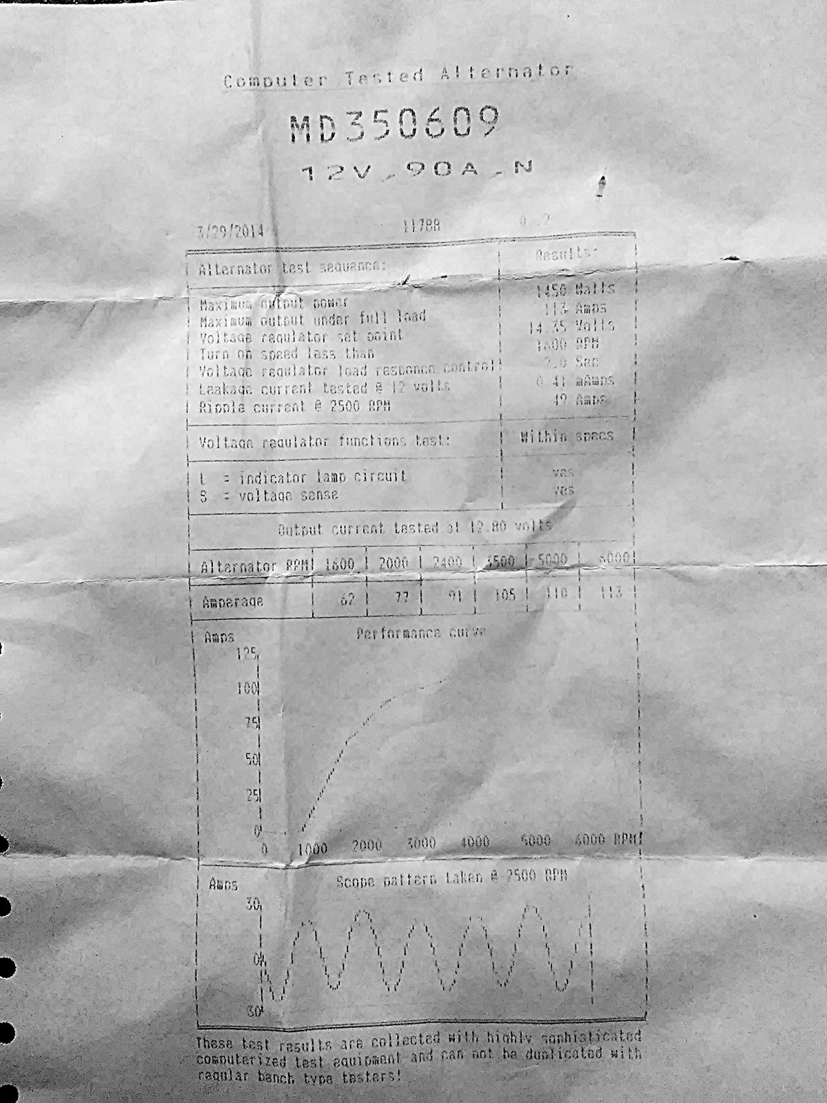

Купил Nipparts j5115056, за 5100 руб. Был в простой красной коробке. Поставил без проблем, работает. Напряжение при полной нагрузке на холостых 14.1 в. Без нагрузки 14.3 в. (замерял в прикуривателе). Через несколько месяцев отпишусь, если не забуду.
ps: вот к нему инструкция, вернее скромная бумажка.
