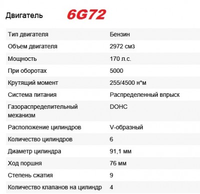

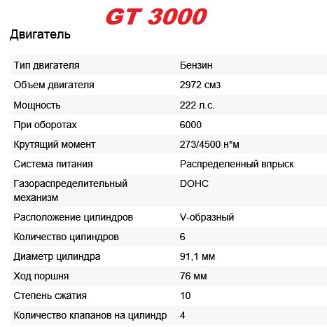

6G72 стоит ещё и на GT 3000 , с него снимают 222 лошади. Вопрос к обсуждению - Как увеличить мощность ? Может кто делал ?

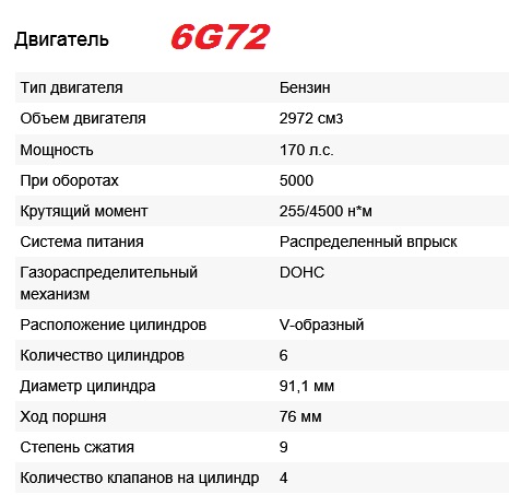

где ты эти глупые картинки нашёл?
вторая просто угар.с DOHC 170 лс. угар.
на 3000гт стоит почти такойже 6ж72 с тем отличием от спортового,что там 4 распред вала и 2 турбины

220 лошадей это атмо на 4 распред валах.
его ещё на п2 ставили
а вот с турбо 3000гт в стоке 280-330лс
тюнингисты снимают больше 1000лс.
https://ru.wikipedia.org/wiki/Mitsubishi_3000GT

Dimix писал(а):где ты эти глупые картинки нашёл?
Что такое "угар"?

Смех. Картинка смешная.

Re: Увеличение мощности 6G72 ???
Понял. В данном случае "смешная" - значит не правильная. А как будет правильно?
Сообщение Dimix »
Я ссылку выше приводил на википедию

Все равно не понял, где неточность в таблице.

Сообщение Dimix »
6g72 с системой газораспределения dohc имеет 170лс

Dimix писал(а):6g72 с системой газораспределения dohc имеет 170лс
Так и в таблице это и написано.

Вот именно. 6ж72 c dohc имеет 190-220лс.
