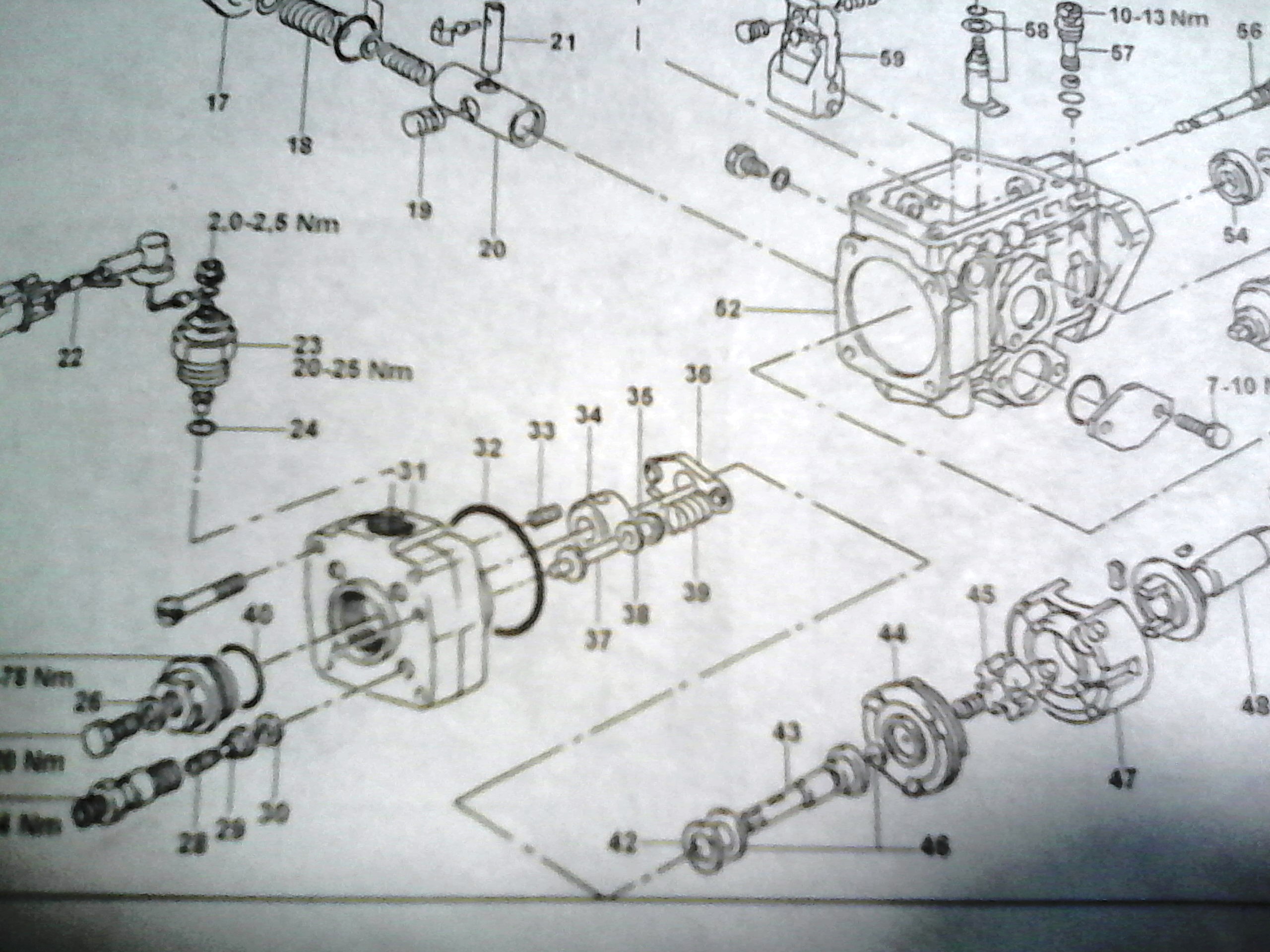

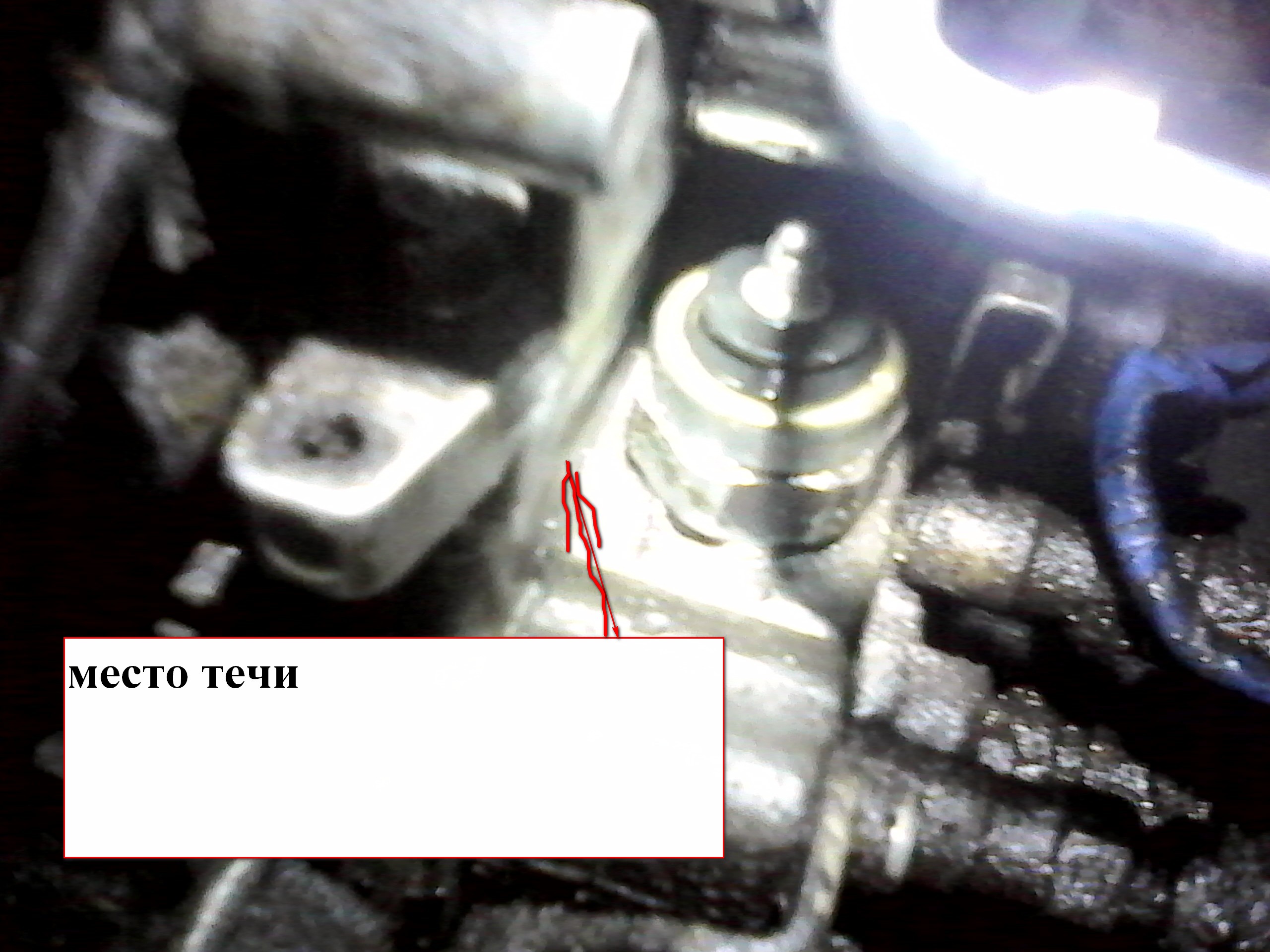

Автомобиль в подписи, вначале появился шмон солярный, потом пятна под моторным отсеком.При детальном осмотре была обнаружена течь топлива в районе запорного клапана ТНВД -до последнего надеялся что течь из под него. Ан нет, протер участок попросил товарища запустить двигатель- аж "микрофонтанчик" появился на стыке головки ТНВД и корпуса ТНВД. Извиняюсь за качество фото. Как я понимаю, это устраняется заменой уплотнительного кольца №32 на схеме.
Вопрос специалистам:
1.Реально ли снять головку ТНВД, не снимая ТНВД с двигателя, и заменить это самое уплотнительное кольцо?
2.Если реально, какие подводные камни?
3.Существует ли какой то ремкомплект или же придется подбирать уплотнительное кольцо , Потому как Экзист что на Хундай что на Митсу дает только насос в сборе. Если есть, дайте пожалуйста парт намбер кИта чтобы можно было заказать?
Да, если это важно, двигатель D4BH (контрактник ставил прошлой весной 2013го) на ТНВД стоит механизм автоматического прогрева.

Только недавно описывали поищи.
1.да
2.нет
3.60-80 руб только прокладка
1.да
2.нет

Уфф! Отвечаю сам.
1.Снять то можно, а вот поставить назад в горизонтальном положении не реально!!! (по крайней мере у меня не получилось). Нужно хотя бы раз увидеть насос в разобранном состоянии на верстаке, чтобы знать что за чем идет.
2. После снятия головки ТНВД, через зеркальце посмотрел в полость насоса и обомлел- два ролика из четырех валялись на дне корпуса.
3.BOSCH 9461610423 -это ремкомплект, для нашего насоса. цена 480 рупий.
