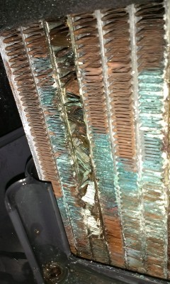

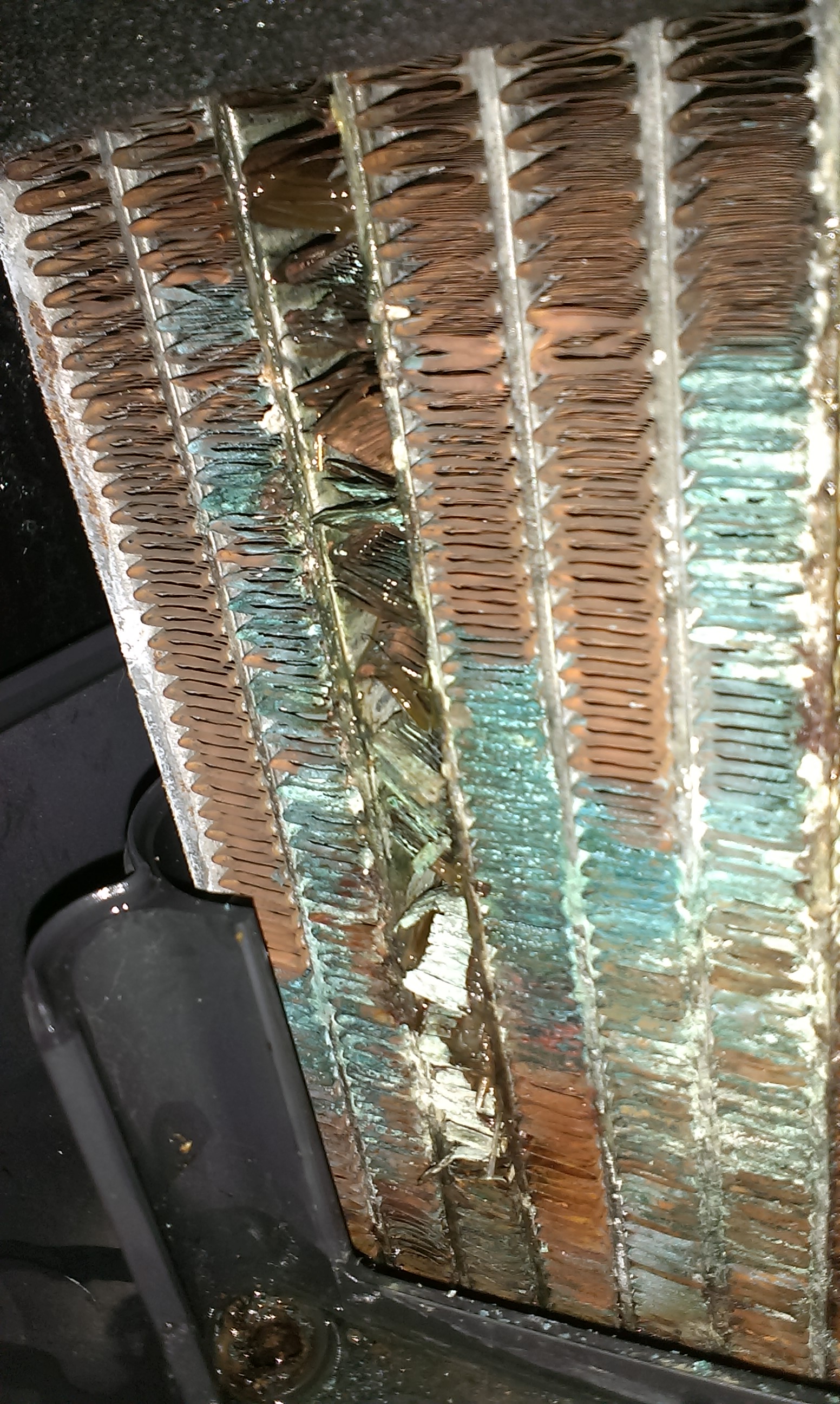

Народ, доброго времени суток!
Апну тему, течет скотина.
См. фото
На что её поменять можно? Эту труху паять, ИМХО бессмыслено.
И как её снять?
