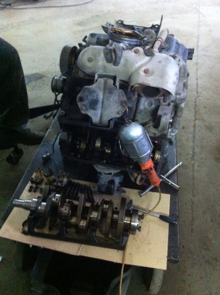

Вобщем может кому помогу своим рассказом. 3 года назад меняла коленвал, последний шатун, кольца. Коленвал поставила не оригинал Китай.

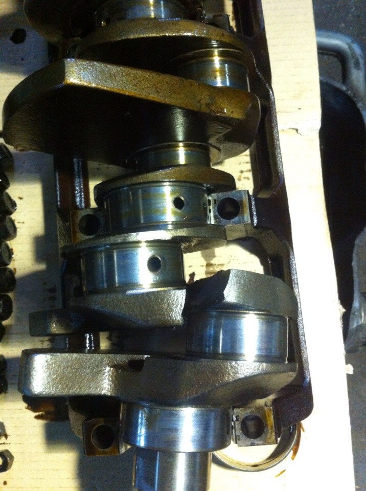

2 месяца назад газанула со светофора и поднялся жуткий стук под капотом. До дома ок.3 км доехала сама на аварийке. Утром докатила на троссе до мастерской. Сняли движок. Итог - колено пополам. Сломало удачно - шатуны и вкладыши не пострадали. Встал вопрос - какое колено покупать? За оригинал платить 40.000 руб я была не готова.
Оказалось на корейские авто идут такие же движки. Итак мои расходы (кольца не меняла):
Коленвал 23111-35020(оригинал, Корея)- 25000р,
Вкладыши шатунные 23060-35030- 1800р,
Вкладыши коренные 21020-35030- 1800р,
Сальник распредвала REINZ- 210р,
Ремень ГРМ GATES- 1720р,
Ролик ремня ГРМ оригинал- 1000р,
Сальник распредвала задний- 85р,
Прокладка приемной трубы- 200р*2,
Фильтр масляный- 150р*2( после 1000 км придется менять и масло и фильтр),
Сальник коленвала задний оригинал- 815р,
Сальник коленвала передний оригинал- 250р,
Антифриз зеленый концентрат 5л- 1250р,
Регулятор натяжителя ремня ГРМ DAYCO- 2730р,
Масло моторное тотал - по 300р/л
Корейское колено встало как родное!!!!
