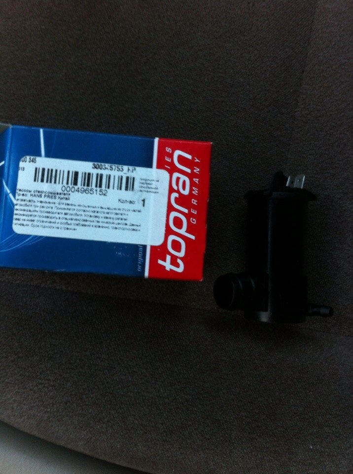

Умер моторчик. Ценник на оригинал от 2500 руб. Дорого. Даже слишком. Проштудировав инет нашла замену с фокуса-1 стоимостью 150 руб!!!!. Единственное - оригинал распологается вертикально и клемы на нем в центре, на фордовском - клемы сверху поэтому моторчик пришлось поставить горизонтально. На работу это никак не повлияло.

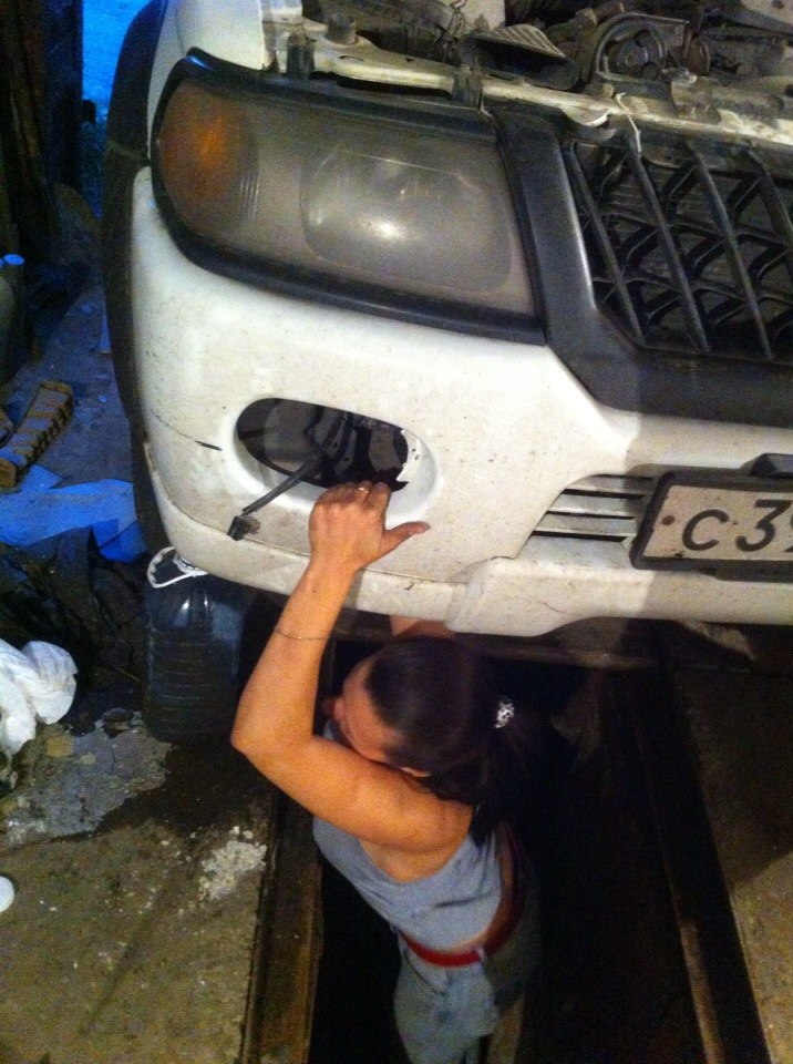

Меняли с подругой в гараже. Пришлось повозиться чтоб снять старый. Но мы смогли это сделать не снимая бампера.

Я ставил вот такое: Hans Pries 300345755, 152 рубля. Абсолютно одинаковый с родным, даже по клеммам.

к сожалению фото больше нет... не до них было.
Просто загнали машину на яму, подруга залезла под машину, а я светила сверху через прорези в бампере (у меня нет противотуманок). Большей частью на ощупь все делали, клемы то сразу сняли, а вот отсоединить от бачка было проблемой - в ход пошло все что было под рукой, в итоге нашелся какой-то ключ Z-образной формы им то и стягивали моторчик.

Да, выдрать моторчик сложно - рука толстая, бампер в нее хорошо так впивается. Но бутыль "обезболивающего", два рывка и моторчик в руке, лужа из бачка на полу :))

И да, если открутить 4 болта и снять железку-защиту с бачка (правое переднее колесо), то можно свободно добраться до моторчика не из ямы, а со стороны колеса, предварительно вывернув его "внутрь". Возможно, можно и не снимать железяку, но тогда она упирается в руку зараза, когда там шаманишь.
