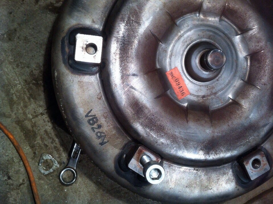

Ситуация следующая: появился вой в акпп на всех режимах , кроме P и N. Осмотр на яме показал что вой слышен четко в районе колокола, течь красного масла похожего на декстрон в стыке между коробкой и двигателем. Было решено снимать акпп и смотреть что дальше... После сняти стало видно, что в гидротрансформаторе присутствует меЛкая металическая стружка, и обломки металической втулки или подшипника. Акпп работала идеально, пинков, толчков и прочих неисправностей не наблюдал, масло было красным и без посторонних запахов.
Вопрос : что посоветуете делать?! Ремнт гт? замена с другой коробки( с каких подойдет?) ? Замена коробки целиком или что еще? Подойдет ли гт или вся коробка например от паджеро 95 г.в. с мотором 3.5.
