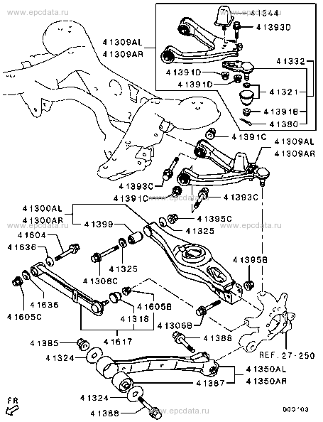

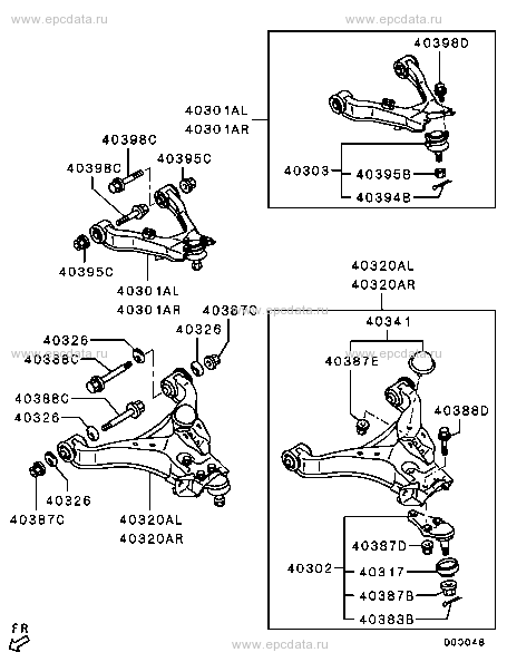

на этих схемах какие номера интересуют?
задняя подвеска
передняя

Все сайленты, через кот. проходят развальные болты, его интересуют

Выше неверно сказал, не "нету в наличии" на амаяме и экзист, а не предусмотрено отельная продажа производителем. Причину не знаю, на Pajero2 такой узел тоже есть один (спереди).
Но если нужен именно оригинал, например Mitsubishi 4110A077 задний верхний рычаг в сборе, с оригинальными сайлентами, и чтоб именно из Японии, пожалуйста:
http://www.megazip.ru/search?q=4110A077
