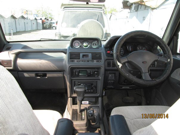

Поиск рулит, вот только че-то не могу я найти того, что мне нужно, поэтому прошу помочь. Хочу поменять лампочки прикуривателя, подсветки режимов АКПП, а так же подключить рацию. Когда у меня была другая машинка на ручке, то с разбором пластика в районе кулисы проблем не возникло, а как здесь мне снять пластик с рукоятки АКПП? Чего открутить чтобы ничего не сломать:)? И еще. Кто - нибудь менял лампочки подсветки кнопок и дисплея в модуле печки? Дисплей еле светится, а левая половина кнопок не работает вообще ... Его просто разобрать? Модуль вот такой:

Так же как и на механике, два самореза в подлокотнике, два в периди подлокотника( снять планку с кнопками) и два на консоли с низу торпеды. да снять планку ручника
наболдашник раздатки открутить

Это да:) А вот голова селектора пролезет без проблем? Или там все понятно интуитивно, при взгляде на месте и с отверткой в руках ?
На ручке я без проблем все открутил, а тут эта рукоятка АКПП... Она не помешает? И как потом к лампочкам селектора подобраться? Тоже все просто? Спасибо:)

повернешь на 90 гр
. лампочки базцокальные. в селекторе "большая"( как в приборке, в пепельнице" маленькая"

Начинай снимать, там разберешься. Все пролезет, и набалдашник раздатки откручивать не придется
