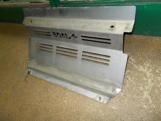

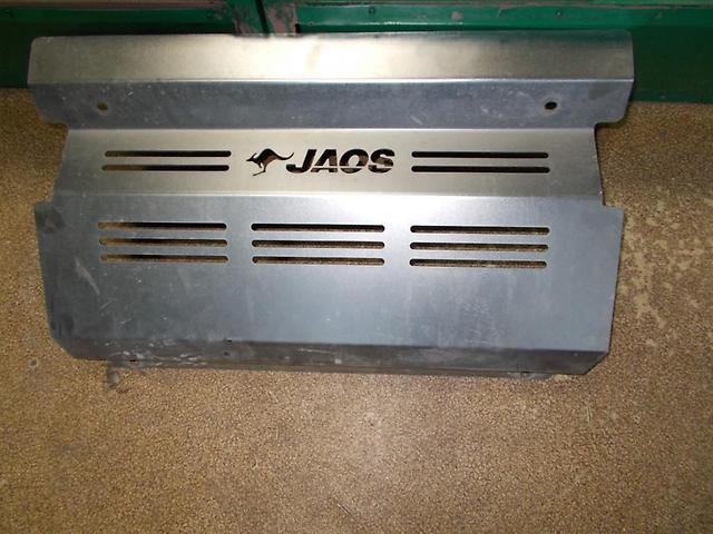

Всем Добра!!! Если кто то ставил защиту двигателя JAOS на П-3 подскажите подойдет ли такая как на фото для П-3, 2006 год выпуска. Хозяин сообщает, что у него данная защита стояла на дорестайленговом кузове 1999-2003. По каталогу оригинальных частей посмотрел, номера, которые числятся для этой детали, на П-3 до 2003 г.в. и П-3 2003-2006 РАЗНЫЕ!!!
Фото прилагаю.
JAOS вместо родной защиты на П-3

а защита такая по форме?

По поводу защиты: я ставил на рейсталинг защиту от дорейсталинга, по крепежу всё подходит, не подходит только по длине защиты, бампер мешает. Переднюю часть (та что у бампера) пришлось турбинкой отрезать, сантиметров 5. А после этой процедуры защита встала как родная.

Тонкая она еще уж очень - 2.5 мм...

Я ставил такую на рестайлинг ничего не отпиливал. Все и так гуд...Фото не айс фотал с телефона, завтра выложу по ближе

Насчет крепости данной защиты
Немного о защитах JAOS так как некоторые считают что это алюминий.
Защита выполнена из очень крепкой нержавеющей стали Т-304 толщиной 2,5 мм, защита имеет край с антикоррозийным покрытием и устанавливается по традиционный технологии Jaos «без сверления отверстий».
По кодам я не так давно пробивал данная защита должна подходить как 3 так и к четвертым пыжам. Про проставки по середине листа лучше посмотреть по месту так как у третьего пыжа есть проблема старая защита при небольшом замятии гнула радиатор. Тут лучше посмотреть и обезопасить себя и своего друга . А так хорошая стильная защита на втором пыже стоить доволен.
