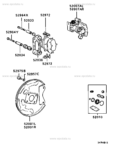

Что так плохо с самими корпусами суппортов?
Не обязательно ведь их в сборе брать. Можно взять пальцы(штифты) 52964 Y X, направляющие втулки 52033, 52034 и ремкомплект 52010 (на каждый суппорт). и перебрать. Недорого выходит.
отремонтировать суппорта не получится из за отсутствия таковых , кстати, дисков тоже нет, были куплены эти http://www.exist.ru/price.aspx?SubType=0&pcode=BG3105 в надежде что подойдут
значит надо купить б/у суппорта
например тут:
http://do.e1.ru/advert/categories/auto/ ... 1869088232
и перебрать, купив новые запчасти, о которых шла речь выше.
тормозные диски желательно брать новые, не та это запчасть, чтобы брать б/у.
