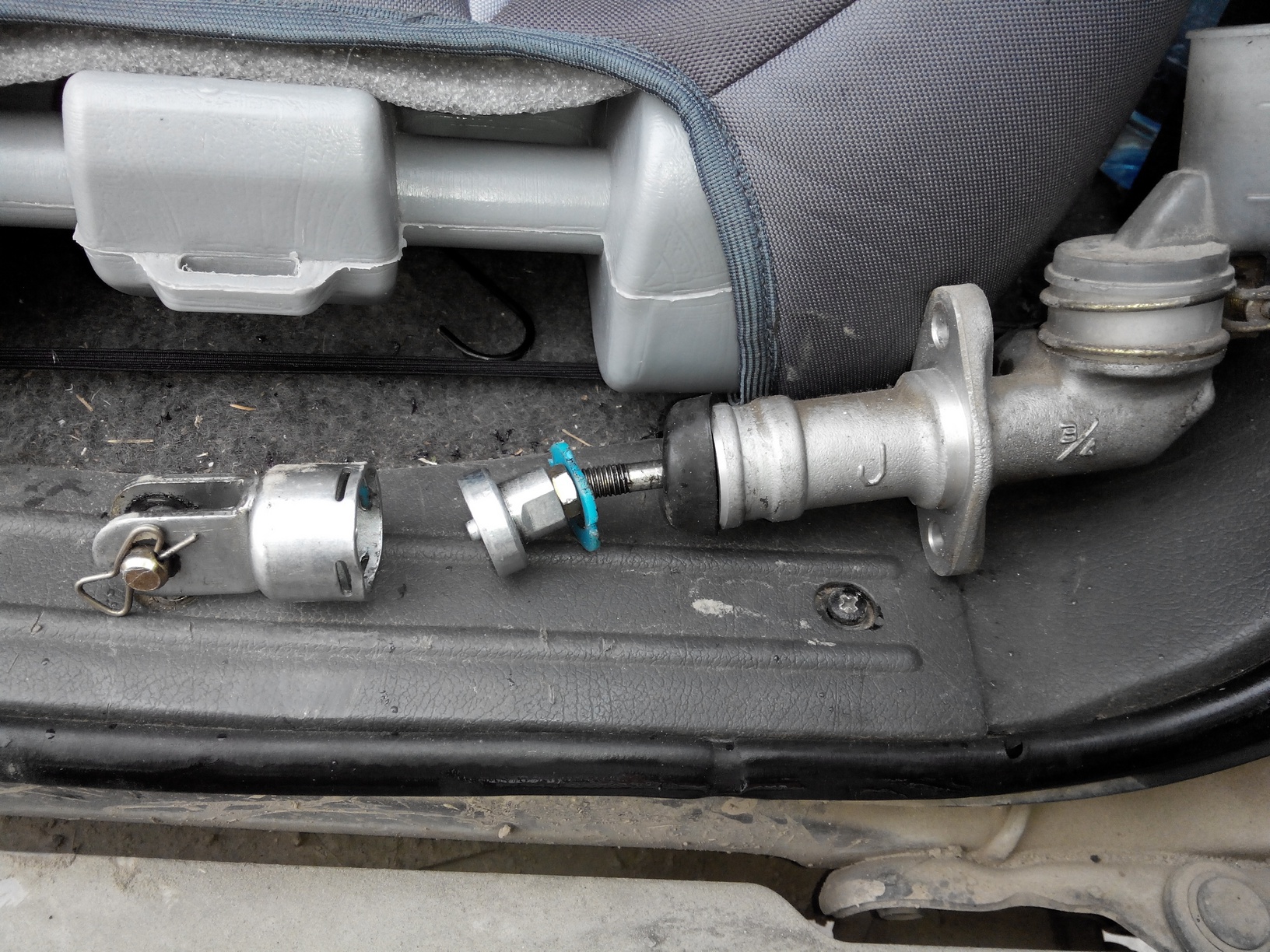

Снял ГЦС а там вот такая фигня

вот фото

Сообщение kir007 »
У меня было тоже самое, чего я делал смотри выше))

Pushkin писал(а):Мужики, вы чё давите двумя ногами? ::-D:
Денис ну фиг знает двумя-не двумя, но у меня он еще родной стоит. Я его один раз снимал и этот самый шток выгибал, но хватило его на пол года. Металл же тоже устает.

я заказал новый, завтра буду ставить! я грешил на сцепление

Baly74 писал(а):я заказал новый, завтра буду ставить! я грешил на сцепление
Пока новый не пришел, попробуй как я сделал. У меня тоже такая беда была 3 дня назад, когда новую сцепу поставил. Все прокачиваю - воздуха в системе нету, а передачу хрен включишь без рыкота. Поставил новый шток и проблема ушла. Цилиндр разбирал - там все как новое.

У НАС саморегулиреемое сцепление. Сам сделай из болта размером со старый шток. Цена вопроса - цена нового болта. (5 р.)
