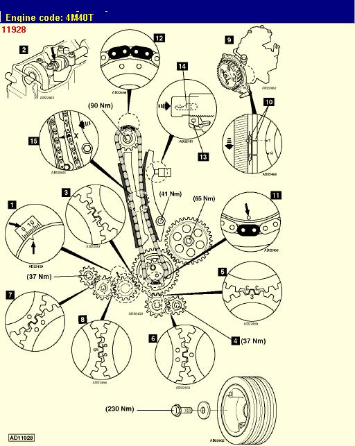

Забыл, турбодизель 3.2 2008 г.в., впрыск комон рэйл. Буду признателен за страничку из руководства.
Как выставить метки на турбодизеле 4М41???? SOS!!!!!
Время как всегда поджимает, мотор раскидан, а мотористу, как оказалось, "не по зубам" справиться с ситуацией. Что-то нашел, но не факт, что подойдет. Мануал к такому же двигателю, но предыдущего поколения не подошел метки, "не бьются"

Вот это надо ? http://mmc-manuals.ru/manuals/pajero_sp ... B00ENG.pdfromozyan писал(а):Время как всегда поджимает, мотор раскидан, а мотористу, как оказалось, "не по зубам" справиться с ситуацией. Что-то нашел, но не факт, что подойдет. Мануал к такому же двигателю, но предыдущего поколения не подошел метки, "не бьются"
и вот еще http://mmc-manuals.ru/manuals/pajero_sp ... B00ENG.pdf

Странно что не подходит, ведь это уже от "твоего" движка. Мне тоже не понятно почему и тот то "мой" не подошёл. Рассказывай подробнее что снимали, что ставили, где брали.

тоже не пойму что не подходит!!!тебе чего нужно метки на шестерёнках под передней крышкой???romozyan писал(а):Не подходит (((

Все метки....двигатель разобран был полностью. Теперь новая голова, цепь, клапана, поршни и т.д., кроме блока и коленвала....сейчас всё устанавливается, надо метки на шестернях ловить...3-5-6 ну и цепь разумеется, не помню что ещё, собирает моторист. Покупали оригинальные запчасти, щас хотя бы пару страниц где это описано

Странный моторист. Я не могу взять в толк, как но ничего не может свести. Рассказываю, снимаются распред валы, ставится ВМТ, ставится метка на ТНВД, а потом растред валы как хочешь так и ставишь, как надо так и поворачиваешь. Там же цепь.... Ничего не пойму, что так ставит в ступор. Может валы не те, например 2 впускных или выпускных.

моторист похоже метки не может выставить на шестернях маслянного насоса,балансировочных валов.его это пугаетVitalya-74 писал(а):Что то тупит "твой" моторист.

А там то что страшного, тем более меняли только голову, туда и не лезли. Как я понимаю. Ну даже если их не выставить, то ничего страшного не будет.igor-857 писал(а):моторист похоже метки не может выставить на шестернях маслянного насоса,балансировочных валов.его это пугаетVitalya-74 писал(а):Что то тупит "твой" моторист.

А как их можно не выставить при установке насоса?!igor-857 писал(а):моторист похоже метки не может выставить на шестернях маслянного насоса,балансировочных валов.его это пугаетVitalya-74 писал(а):Что то тупит "твой" моторист.

дай мотористу!!!схема с 4м40 тоже самое за исключением 2 распредвалов на 4м41.romozyan писал(а):))) только нервотрёп. Не....скорее он ничего не делал, опасаясь попасть на деньги.
