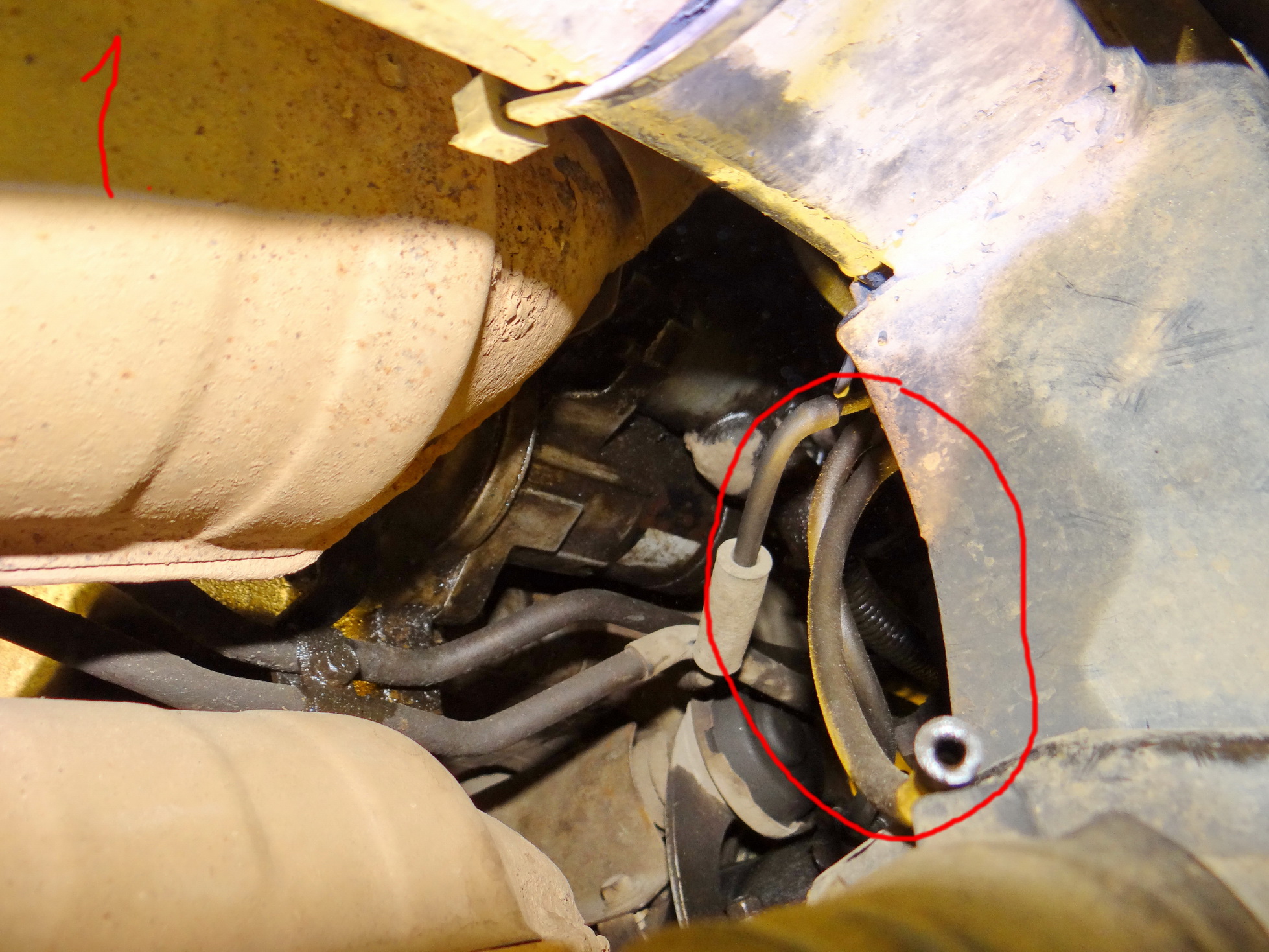

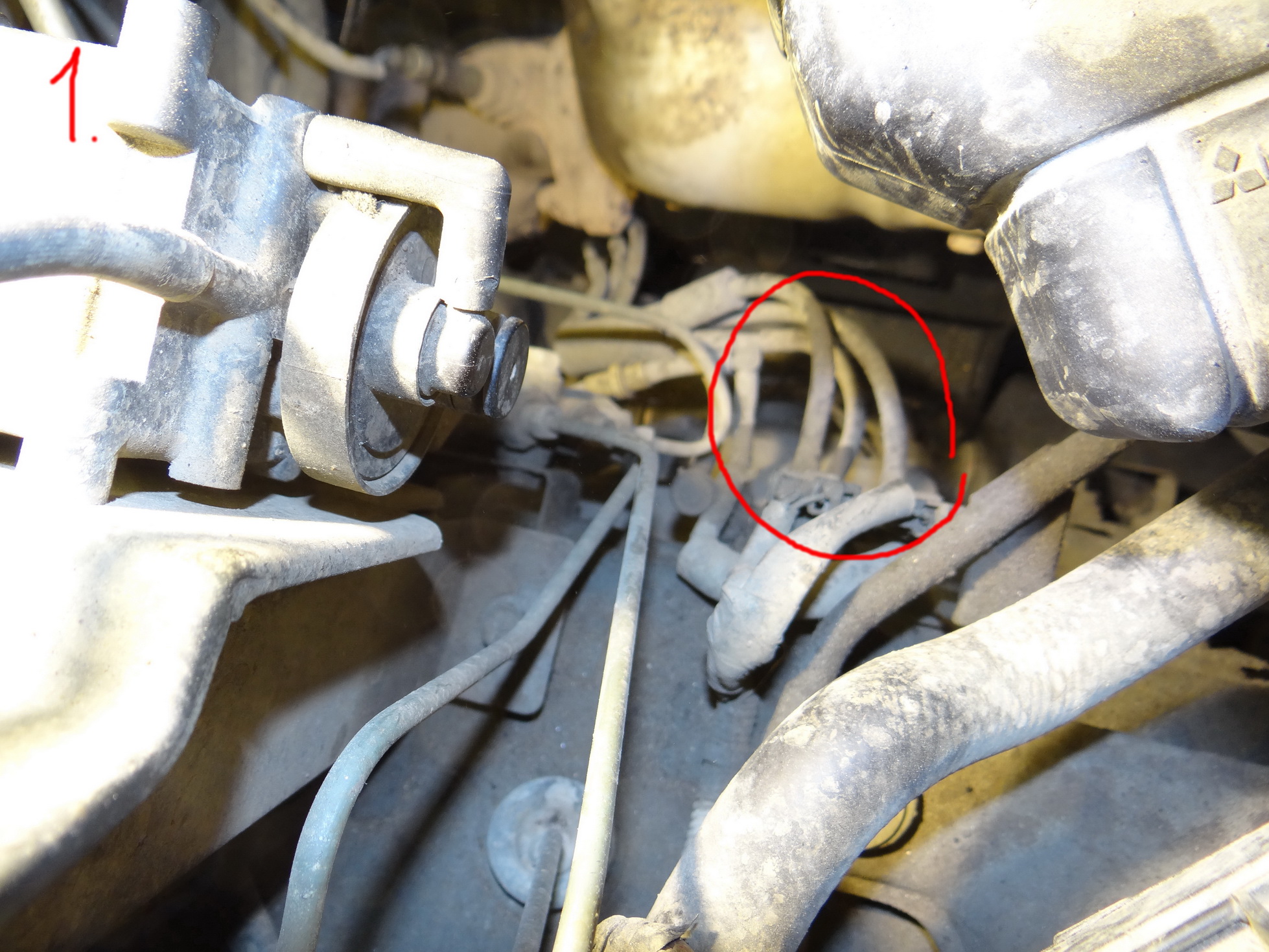

1.спускаются три трубки одна в мост,одна в насос гидроусилителя(если я правильно это обозвал),а третий просто болтается. интересует что это и должно ли так быть.

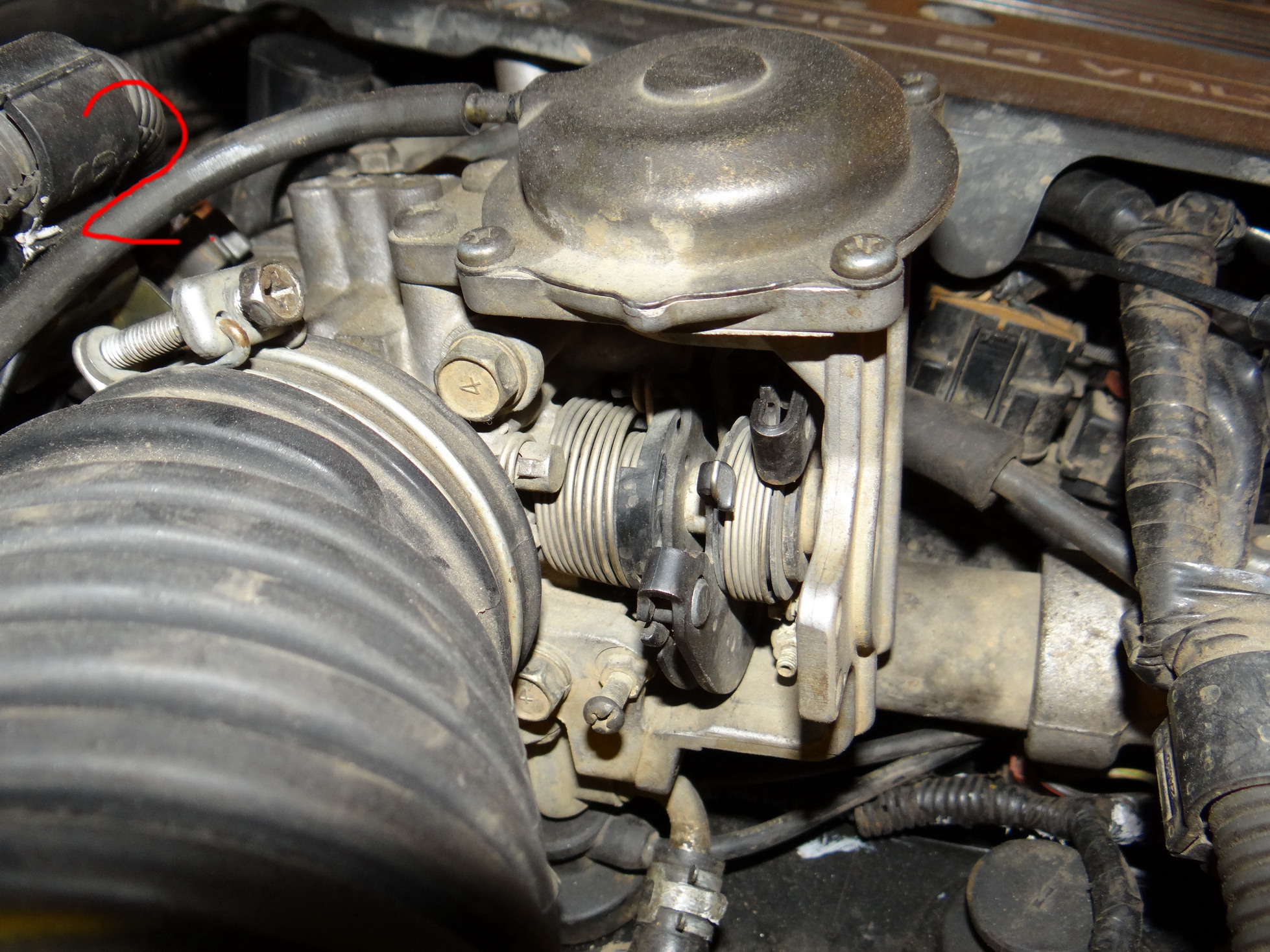

2.почему-то нет троса от дроселя в акпп. он должен быть, если да как он правильно называется и обязательно ли он нужен.

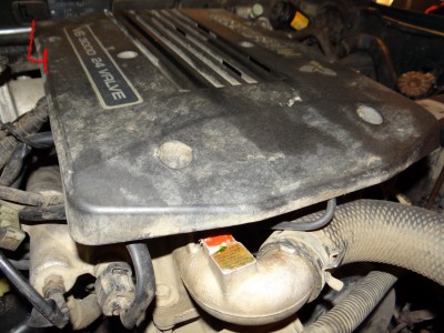

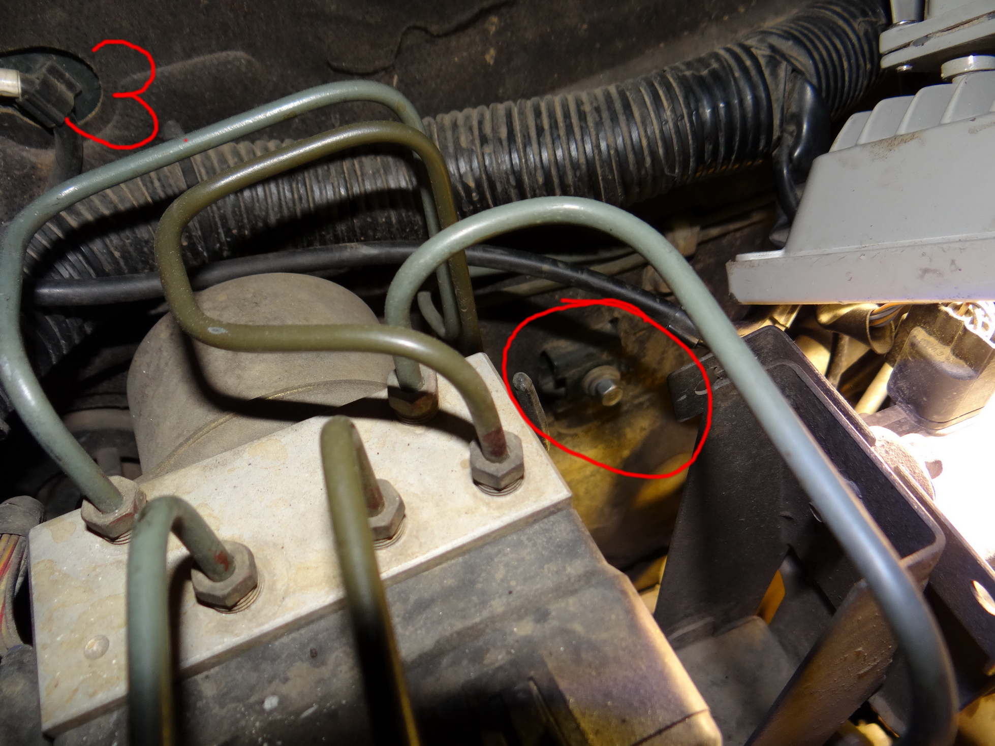

3.что здесь было прикручено.

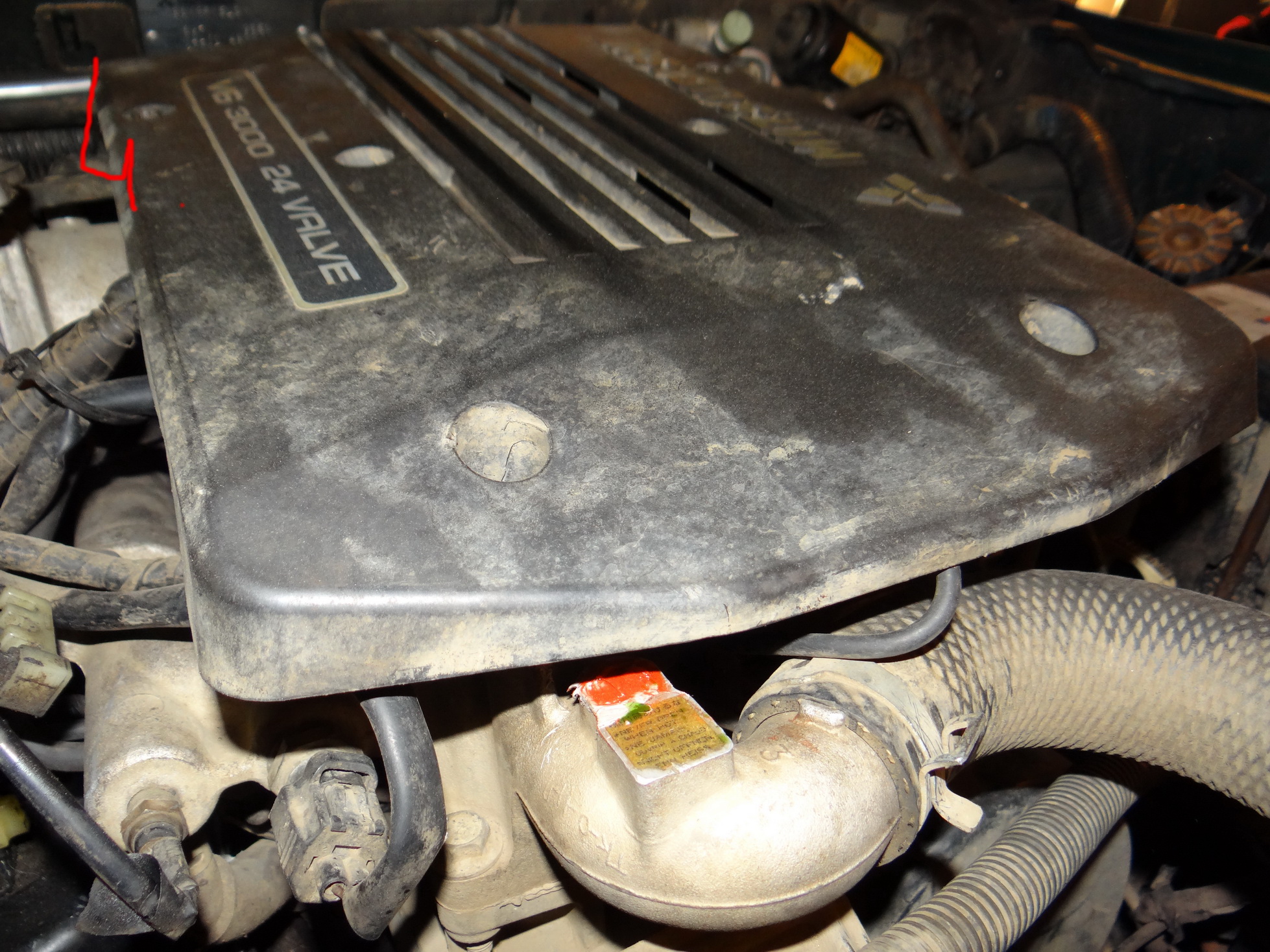

4.каким болтиком (интересуют размер и шаг резьбы) и шайбой можно заменить заводской или он какой-то особенный и придётся заказывать.

1. Это трубки вакуумной системы подключения переднего моста
2. на спортах нет троса на акпп
3. не знаю,надо у себя посмотреть
4. не понятно какой именно болт вас интересует

3) клаксон штатной сигнализации.
4) так понимаю болт спуска воздуха из системы ОЖ где красный герметик виднеется?

да интересует болт спуска воздуха из системы ОЖ.
Dimix
Сообщения: 12137
Двигатель:: 6G72 24v
Откуда: Балашиха
Благодарил (а): 88 раз
Поблагодарили: 405 раз
Re: есть вопрос.
Сообщение Dimix »
http://www.exist.ru/price.aspx?pid=C960 ... Mitsubishi
болт обычный 8X12
Шайба с резиновым напылением
http://www.exist.ru/price.aspx?pid=2AD0 ... Mitsubishi
