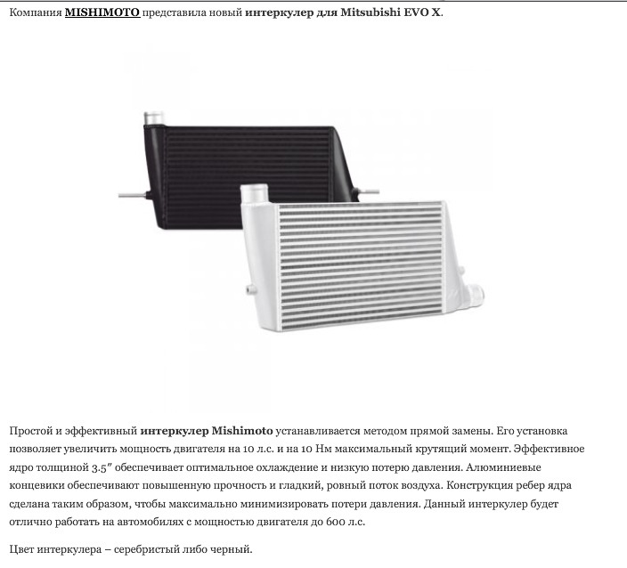

Вот, смотри. Почему то не пишут о разнице прироста мощности между черным и серебристым.
Видимо этой разницей можно пренебречь

olegro писал(а):Вот, смотри. Почему то не пишут о разнице прироста мощности между черным и серебристым.
А если серебристый покрасить он станет еще лучше)

sem_tom писал(а):А если серебристый покрасить он станет еще лучше)
Ну так просто скажи, что хочешь черный и все тут :)
Покрасишь, расскажешь. А мы порадуемся за тебя ... или нет
