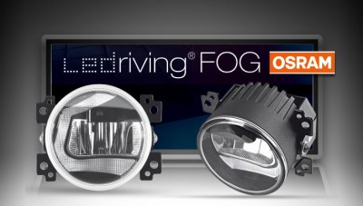

Парни, а кто нибудь такие туманки уже ставил на П3 ?
Сообщение Fomins »
Недавно в рольфе на ТО для П4 предложили за 25 рублей... сказали, что к П3 тоже подойдут :))
В инете 10 000 стоят
Может хоть эти лопаться не будут при каждом включении ???
Ходовые огни и ПТФ OSRAM LEDriving FOG (LEDFOG101)

Fomins писал(а):Парни, а кто нибудь такие туманки уже ставил на П3 ?
А не пробовали от Рено Логан, подстраивать нужно только изнутри , а не снаружи.
Стоит копейки.
http://pajero.pro/bbs/phpBB2/viewtopic. ... 1&t=110806

Шевчук Сергей писал(а): А не пробовали от Рено Логан, подстраивать нужно только изнутри , а не снаружи.
Стоит копейки.
Пасип.
Прочитал всю ветку...
Про китай за 1000р - не хочется, говорят - свет отстойный :((
Про Логан - 1й раз слышу... задумался :))
Больше всего заинтересовался линзованной хеллой, но, в силу своей криворукости - ИМХО - это ваще не мой вариант :((

Логановоды ставят от Приоры.
Вот такая унификация...

Nbf писал(а):Логановоды ставят от Приоры.
да, это я тож прочитал...
интересная ваще песня получается :))
не знаю как на счет туманок, но как то ехел на ладовской десятке и случайно отметил для себя, что головной свет там просто на порядок лучше чем у моей эльки :((

Шлем писал(а):вот отчетик по ним на драйве,
... может поможет определиться ...
http://www.drive2.ru/l/2398271/
ага, почитал, но там про европейцев все...
остается открытым вопрос - подойдут ли эти птф по креплениям на паджеро-3 ?
Знаю, только , что они точно встают на паджеро-4
