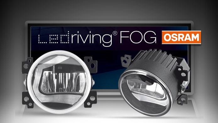

Парни, а кто нибудь такие туманки уже ставил на П3 ?
Недавно в рольфе на ТО для П4 предложили за 25 рублей... сказали, что к П3 тоже подойдут :))
В инете 10 000 стоят
Может хоть эти лопаться не будут при каждом включении ???

Fomins писал(а):Парни, а кто нибудь такие туманки уже ставил на П3 ?
