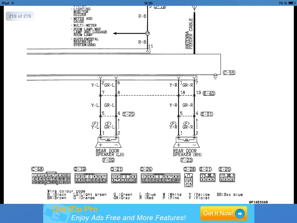

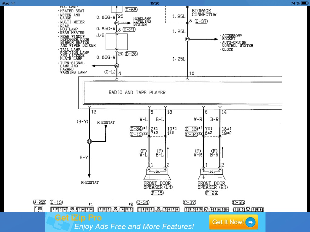

Решил сменить магнитолу.
Снял старую, а там по ходу делали кривыми руками в рольфе.
Евро разхем отрезан, все смотано изолентой.
Вобщем купил евроразъем и хочу нормлаьно все подсоединить.
Но хочется не методом тыка, а по схеме подключить динамики.
С питанием разобрался.
Схема подключения динамиков спорт 2007

Re: Схема подключения динамиков спорт 2007
Лови. Будут вопросы - пиши
